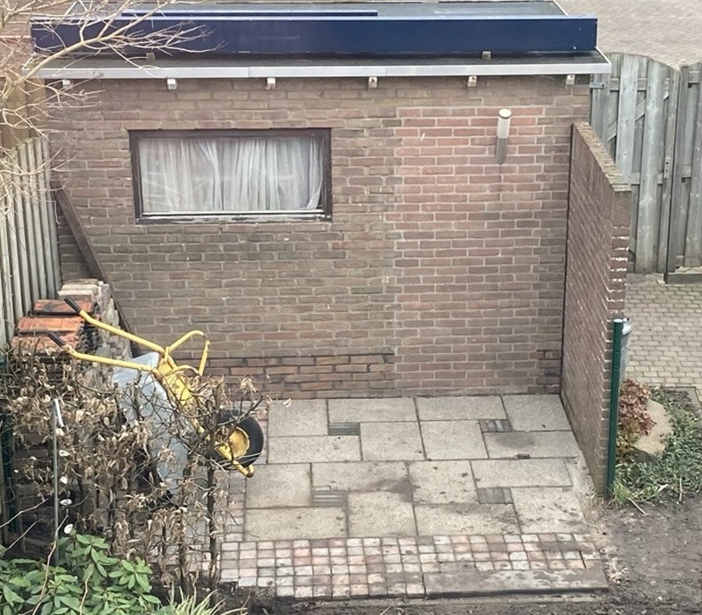

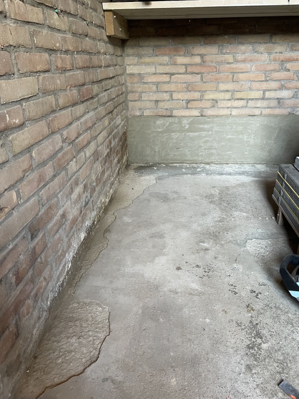

Hierbij enkele foto’s. Eerste foto is schuur in de basis, tweede foto is schuurtje na overkapping en nieuw dak. Deur is door de vorige eigenaar verplaatst naar rechtse zijkant.
Op de foto’s 3,4,5 zijn van de binnenkant van de schuur, genomen vanuit de deur. Linkerwand is kant van overkapping, rechterwand grenst aan brandgang. Achterwand grenst direct aan de buren.

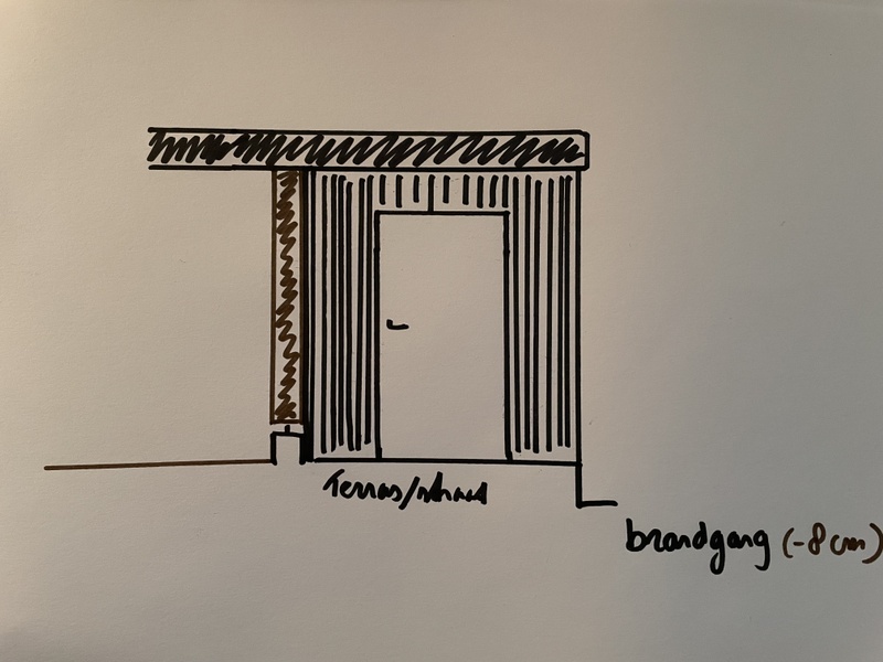

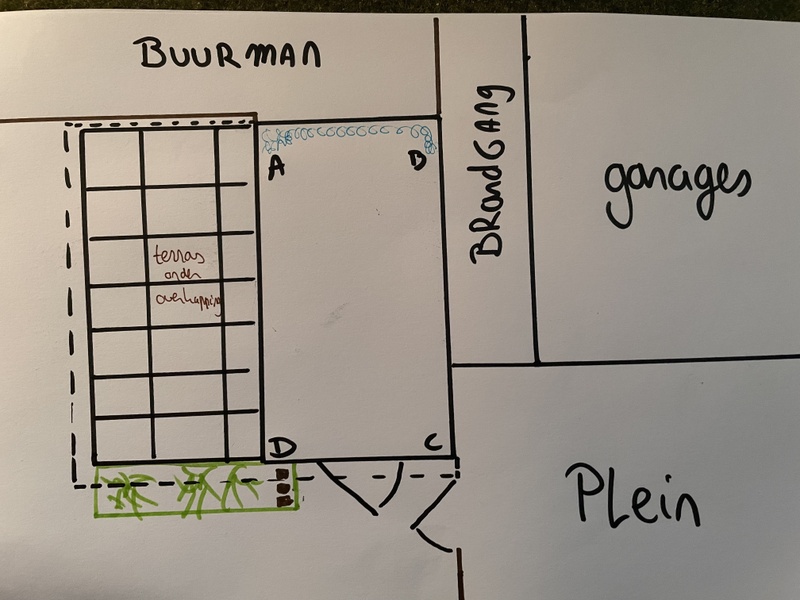

Op tekening 2 zie je een situatietekening van bovenaf gezien op tekening 1 zie je hij zijaanzicht van de schuur.
De brandgang/plein en tuin van de buurman liggen ongeveer 8 cm lager dan ons terras, de vloer van de schuur ligt ongeveer 4 cm onder het terras. Op dit moment ligt de vloer van de schuur iets hoger dan maaiveld buurman en brandgang. Vochtprobleem doen zich met name daar voor (AB en in mindere mate BC). AB is west, staat dus regelmatig regen op. In brandgang zijn ook Putten voor afvoer van regenwater.
Vocht met name in kimnaden en niet in midden schuur.

gezien de foto lijkt vocht met name door de muur te komen (doorslaand en optrekkend vocht) ik denk dat een vorige bewoner de achterkant al heeft aangesmeerd om het te vermideren. je muur blijft nu aan de overkappingskant droog, water van de gevel houden, impregneren en bij voorkeur het deel wat onder het maaiveld zit water dicht maken. de vloer ziet er niet uit dat er overdreven veel vocht doorheen komt.

De dekvloer is inderdaad heel dun, op sommige plekken maar een paar millimeter. De vochtproblemen lijken binnen te komen via de kimnaden achterin. Daar zitten veel losse voegen in. Aan de buitenkant is het voegwerk in orde, maar ik zal dat nog eens goed checken.
