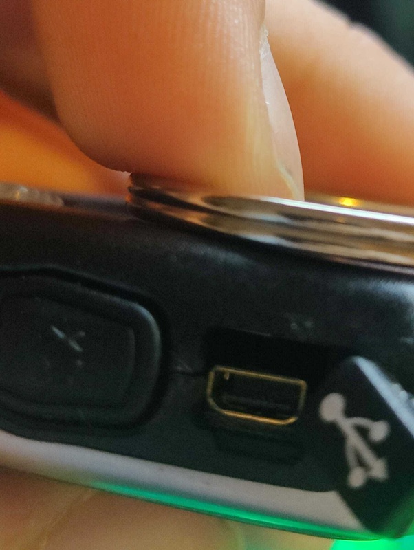

Hoi Allemaal,
Na een paar uur Googlen kom ik er niet uit.
Ik heb een afstandsbediening van Spy maar mijn oplaadkabel kwijt.
Wie o wie weet wat voor USB aansluiting dit is? het lijkt USB mini 4 pins maar is hem volgens mij net niet.
Alvast bedankt voor het meedenken!
Afbeeldingslocatie: https://tweakers.net/i/lrFZt3exs1CfzIj6lVH_1mcDwno=/x800/filters:strip_icc():strip_exif()/f/image/MCv3gCy0RxvH9XIqTFSezXQy.jpg?f=fotoalbum_large
Afbeeldingslocatie: https://tweakers.net/i/kjKZ2PyUa2ZJUua6QfQ0vYfHeio=/x800/filters:strip_icc():strip_exif()/f/image/MB2SAomvq1kmiya7Vb6zWWoP.jpg?f=fotoalbum_large
Afbeeldingslocatie: https://tweakers.net/i/02qCjgRA7gkQpSqsRQEDln09VNw=/x800/filters:strip_icc():strip_exif()/f/image/sPEoPd3QPSXAksK6vJJKc1K6.jpg?f=fotoalbum_large
Afbeeldingslocatie: https://tweakers.net/i/SgHyFrJjGrUbGi6UrlTngn9M3tg=/x800/filters:strip_icc():strip_exif()/f/image/lHIUDnj04qzQzhyvVmv2h6YU.jpg?f=fotoalbum_large

Op het eerste gezicht is dit gewoon mini-usb.

Is het geen usb 8pin mini b?

Heb je niet toevallig een kabel liggen van een wat oudere digitale camera? Van wat ik me herinner gebruikten de digitale camera's van pakweg 10 jaar geleden altijd deze stijl kabel.

Dan zou ik even een afspraak maken bij Pearle :+ Mini-B lijkt een beetje op een olifantenvoet, de connector "stulpt uit". Deze heeft dat niet en lijkt meer op een platgeslagen USB-B. Op het eerste gezicht vind ik dit op de proprietary connector van een Nintendo DS lijken, maar dat is 'ie ook net niet. Het lijkt me in ieder geval proprietary. Heb je een typenummer van het apparaat? "Spy remote" levert niet zoveel nuttigs op in Google.
Dit is mini-B, dus duidelijk iets anders: Afbeeldingslocatie: https://i.pcmag.com/imagery/encyclopedia-terms/mini-usb-_miniusb.fit_lim.size_1050x.gif

Zo erg zat ik er ook weer niet naast. Als ik nou lightning of RS232 had genoemd had je een punt :+
Maar ik denk idd dat het ook geen mini-usb is na wat plaatjes opgezocht te hebben.

Een afstandsbediening voor een motorslot dus. Staat alleen weer niet bij welke connector het dan is. Maar ik weet vrij zeker dat dit niet proprietary is, daar komt 'ie me te bekend voor voor.

lijkt wel op een nintendo ds aansluiting, die heeft dezelfde schuine kant

8 pin UC-E6 like-mini-usb proprietary connector?
@Bol
Afbeeldingslocatie: https://media.s-bol.com/RWEz7ByYzYY/550x330.jpg
Ook veel gebruikt op diverse digitale camera's.

Anyway, wat verder zoeken bracht me naar een "Mini AB" connector, ziet er nog steeds subtiel anders uit dan deze maar je weet maar nooit. Daar zou in ieder geval zowel een mini-A als een mini-B-connector in moeten passen. Dus @Gh0st als je nog een "normale" mini-USB-kabel hebt kan je daar toch eens mee proberen of het past, maar anders heb ik geen idee.
Edit: @hierboven, dat lijkt er meer op.
Edit2: Dit is een Nikon D5300:
Afbeeldingslocatie: https://www.imaging-resource.com/PRODS/nikon-d5300/Z-d5300-ports3-s.JPG
Dus dat lijkt heel erg precies op het plaatje uit de TS en daarmee moet het dus hoogstwaarschijnlijk een van de twee bovengenoemde kabels door @PROnline of @Ijsbad zijn, die er overigens identiek uitzien.

Een kringloop winkel heeft vaak wel het e.a. aan camera's liggen waarvan je de kabel kan passen. Waarschijnlijk kan het dan nog uit ook om de camera + kabel te kopen en alleen de kabel gebruiken.
