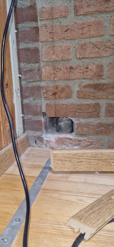

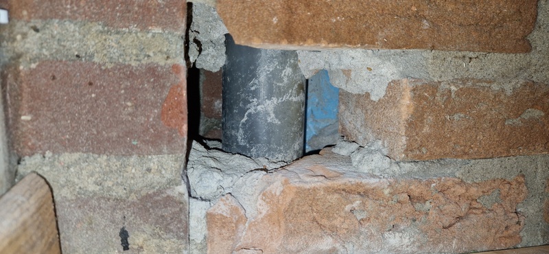

Beste, ik zit met het volgende probleem.
30 jaar geleden is er een aanbouw geplaatst,
Hiervoor hebben ze de HWA afgedopt in de spouw.
Nu dus de dop eraf gegaan tussen de spouw, waarschijnlijk gebeurd tijdens het ontstoppen van het riool.
Ik heb nu 1 steen uit de muur gekapt omdat ik dacht dat hij daar was afgedopt, echter loopt de pijp nog een flink stuk omhoog..
Zou ik de pijp kunnen doorzagen / stuk tussen uit zagen op de plek waar ik nu een steen eruit heb en dat ik hem daar opnieuw afdop dmv een goede eindkap en pvc lijm?
Zie foto's!

  • jack zomer
  • Registratie: Oktober 2020
als hij boven goed dichtgedopt is, dan zou ik hem idd gewoon doorzagen en afdoppen aan de onderkant.
niet de pijp die naar boven gaat, maar het stuk dat verder naar beneden gaat (kruipruimte?)
en als je ook maar een beetje twijveld over hoe en of hij goed is afgedopt boven, dan zaag je er een stuk uit. Groot genoeg voor het monteren van 2 deksels(afdop dingen) 1 tje op de onderkant van de pijp naar boven.
en 1tje op de bovenkant van de pijp verder naar onderen

jack zomer schreef op vrijdag 28 oktober 2022 @ 16:11:
mmm kunnen ja.
maar willen?
hoe is hij boven naar die pijp afgedopt? is hij afgedopt of heb je gewoon een buis met stilstaand water in je spouw zitten wanneer het regent?
De pijp is verder niet in gebruik, was afgedopt boven met een soort van speciedeksel.
De de pijp die er voorheen op aangesloten zat, komt nu uit op het platte dak, vanuit daar loopt het water via de dakdoorvoer aan de andere kant van het dak weg.
