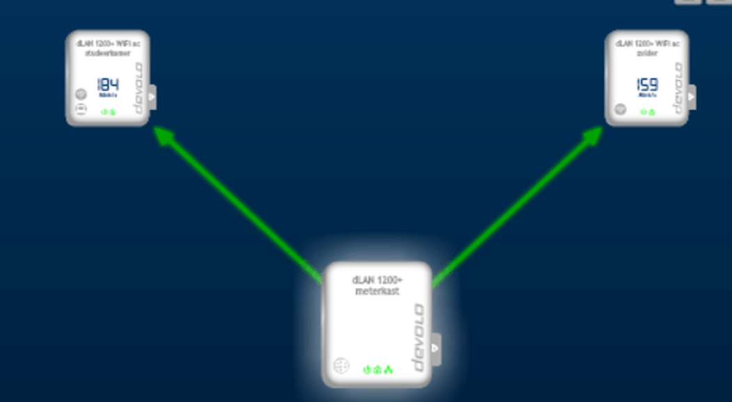

Ik heb hier thuis al een ruime tijd (7+ jaar) een Devolo dLAN 1200+ en 2x dLAN 1200+ AC modules. De laatste tijd zie ik echter behoorlijke fluctuaties in mijn netwerk die ik niet helemaal kan verklaren. Wanneer ik in de Devolo cockpit kijk zie ik dat ik een kleine fluctuatie tussen 156Mbit/s en 184 Mbit/s (zie screenshot) naar mijn studeerkamer. De zolder is doorgaans een stuk minder maar dat boeit me niet zo.Afbeeldingslocatie: https://tweakers.net/i/py32S9dWoRNt4p7F1Gf3yLvX8q8=/full-fit-in/4000x4000/filters:no_upscale():fill(white):strip_exif()/f/image/huER6BEFpaxJoP2yZnxWmhUQ.png?f=user_large

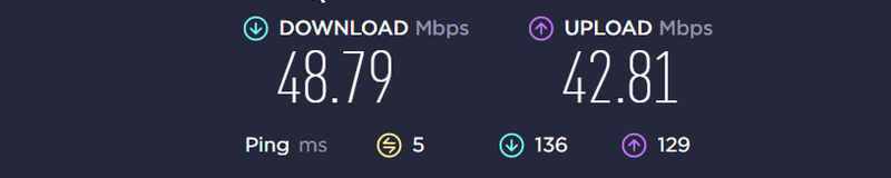

Ga ik echter een speed test uitvoeren met een vaste kabel direct aan de devolo unit dan kom ik ik niet verder dan gemiddeld ~49Mbit/s. Eenzelfde test op iOS via datzelfde Access Point levert ongeveer 40 Mbit/s

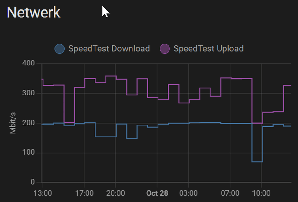

Daarnaast loopt er continue netwerk test naar speedtest vanaf m'n Rpi die een soortgelijke ~190mbit/s download geeft.Afbeeldingslocatie: https://tweakers.net/i/KL2jlS7_Rvr-_Tn0WyyP3hLOAN8=/full-fit-in/4000x4000/filters:no_upscale():fill(white):strip_exif()/f/image/W9b46yjCx3xRVLYfly2eWPrC.png?f=user_large
Conclusie: Mijn netwerk is beneden vrij stabiel op 190 Mbit/s, zowel bekabelt als via wifi. Het devolo netwerk geeft pakweg maar 1/4 van die bandbreedte door. Niet zo best en dit was ooit niet zo. Meestal haalde ik 120-130 Mbit/s. Niet de max maar goed genoeg.

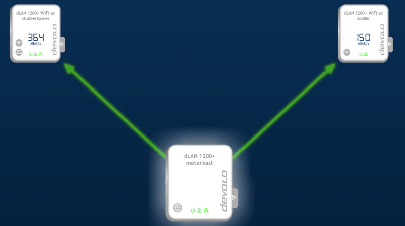

Hmm, ik heb 'm maar eens even uit het verdeelsnoer gehaald en zie idd wel een behoorlijke verbetering (370-400 Mbit/s volgens Devolo Afbeeldingslocatie: https://tweakers.net/i/1UrKAqIjej6wUJsVot9ZmqbDkLA=/800x/filters:strip_exif()/f/image/iCqydUTYvB2k1Gy2aYSXXlbV.png?f=fotoalbum_large

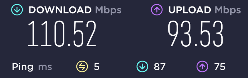

Voer ik dan opnieuw een speedtest via vaste draad uit dan resulteert dat ongeveer in 110Mbit/s down. Afbeeldingslocatie: https://tweakers.net/i/TnxoUjaFJpx2BGsOivjm-acQl1c=/800x/filters:strip_exif()/f/image/V7T8lE8bNiINwXwFa48h7V30.png?f=fotoalbum_large
Is dit uberhaupt beter te krijgen? Dat 1200+ getal doet vermoeden dat het beter kan maar hoe pak je zoiets aan?

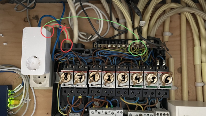

Hmm, ik ben toch eens in de meterkast gaan kijken en zie dat de Powerline hoofdunit niet in op dezelfde groep zit als het stopcontact in de studeerkamer. Dus als ik de aansluiting van groep 8 naar groep 4 omhang zou dit beter moeten zijn. De groep heeft klaarblijkelijk alleen dat ene stopcontact en een Perilex stopcontact wat inmiddels niet meer wordt gebruikt (voor mechanische ventilatie)
