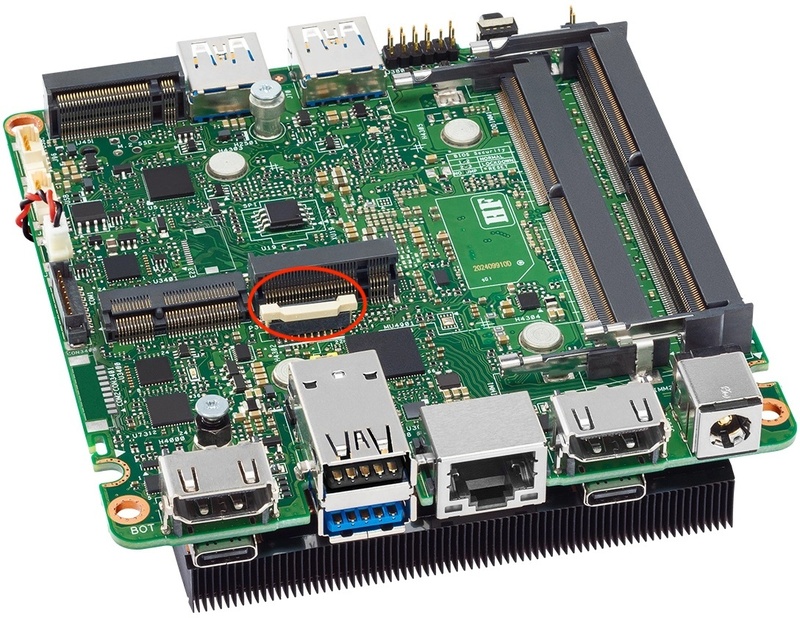

Hoi,
ik wist niet in welke forum dit het beste past, daarom maar hier.
Helaas is bij mij de connectorklem op mijn NUC11TNBi3 board afgebroken, het gaat om dat witte klemmetje:
Afbeeldingslocatie: https://tweakers.net/i/NdVNp3j6c9eJiT5xpMwKjkkcyOo=/800x/filters:strip_icc():strip_exif()/f/image/Erccfhrxiu5x0wEHOcdFtbJn.jpg?f=fotoalbum_large
Weet iemand waar ik zo eentje zou kunnen krijgen?
  • The_Doman
  • Laatst online: 22:59
Zo te zien is het een zgn slide lock FFC/FPC connector?
Intel Communities: This is the sata/power connector in the NUC11TNHi3
Ik weet niet hoe het witte lock deel is gebroken?
Soms kan je bij zulke connectors het gebroken witte "lock" deel er toch voorzichtig weer in schuiven met een kleine schroevendraaier of iets dergelijks?
