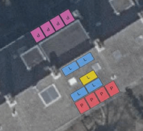

Legplan eerste twee offertes:

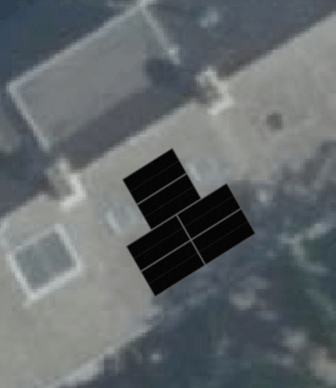

Legplan derde offerte:
Afbeeldingslocatie: https://tweakers.net/i/NZ3VP_lyxYdjzOoOB3l2rj0TBuA=/full-fit-in/4000x4000/filters:no_upscale():fill(white):strip_exif()/f/image/1xlhH8Kz3HjlVdsE5NBvqPlx.png?f=user_large
Hier werd aangegeven dat panelen aan de achterkant niet rendabel zijn. Aangezien de nok vast gemetseld is zou het ook niet mogelijk zijn om panelen boven de dakramen kwijt te kunnen.

In het legplan van de eerste twee offertes vrees ik dat de windlasten voor de panelen onderaan en bovenaan te groot kunnen worden, en dat regenwater van de onderste panelen de goot voorbij spettert, in tegenstelling tot de derde offerte. Als de nokpannen inderdaad gemetseld zijn zal het lastig worden om op reguliere wijze daar panelen te monteren. Ik ben daarom geneigd om de derde offerte als beste te bestempelen qua inhoud; over de prijs kan ik verder weinig zeggen.

Volgens mijn eigen metingen zou ik zo’n 25 centimeter overhouden aan de onderkant en 30 boven de dakramen. Zou dat te krap zijn. Uiteraard vindt er nog een schouw plaats
  • tomdabom
  • Laatst online: 20-11-2025
Isengrim schreef op donderdag 27 oktober 2022 @ 21:17:
25 aan de onderkant is wel echt op de limiet. 30 is eigenlijk het minimale ivm het water wat anders over de goot gaat.

Of stel dat het voldoende is, zijn die vier paneel op noord west rendabel? Zelf ben ik van mening dat nul panelen sowieso niets opleveren en dit dus altijd wat gaat opleveren over een jaar gezien. Of is dat te simpel geredeneerd?

Isengrim schreef op vrijdag 28 oktober 2022 @ 09:06:
Ik zou ze gewoon doen.
Zie hier wat je ongeveer kan verwachten:
https://mastersinsolar.nl...f/plaatsing-zonnepanelen/
NW op 30 graden is ongeveer 65%

Je redenatie is niet te simpel. Een paneel levert altijd meer dan geen paneel, maar je moet jezelf afvragen in hoeverre je dat de langere terugverdientijd van je installatie waard is.
Zelf heb ik panelen op het NNO liggen en die zijn er zeker niet voor de enorme opbrengst neergelegd. Praktijk is dat ze tijdens een egaal bewolkte dag ongeveer net zoveel produceren als de panelen die ik op de Z-kant heb liggen en op dat moment 5 panelen aan extra capaciteit opleveren, die ik anders zou missen.
Kijk ik naar mijn stats, dan levert een paneel op NNO over het hele jaar ongeveer de helft van een paneel op Z. Zeker niet niets, maar kost wel extra tijdens de installatie. Ik heb geaccepteerd dat de totale terugverdientijd van mijn installatie een 2 jaar langer zou duren. Al is dat met de huidige energieprijzen een stuk korter geworden.
