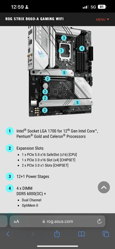

Afbeeldingslocatie: https://tweakers.net/i/LFYKdwvY8cE_F1wHbXBGjFAaKw8=/x800/filters:strip_exif()/f/image/DjhFCmVzl5fh5Us4Rmopyrh1.png?f=fotoalbum_large
Ik heb wel informatie gevonden dat mijn mobo in ieder geval 6000mhz (oc) aan zou moeten kunnen. Wat betreft de voltage, dit zie ik in meerdere forumpost voorbij komen dus ik zal daarmee beginnen.
  • freaky35
  • Laatst online: 11:29
het moederbord kan het wel aan, maar de geheugencontroller van de cpu is de bottleneck.
Verder is het het zeker met ddr5 ook afhankelijk van het moederbord.
