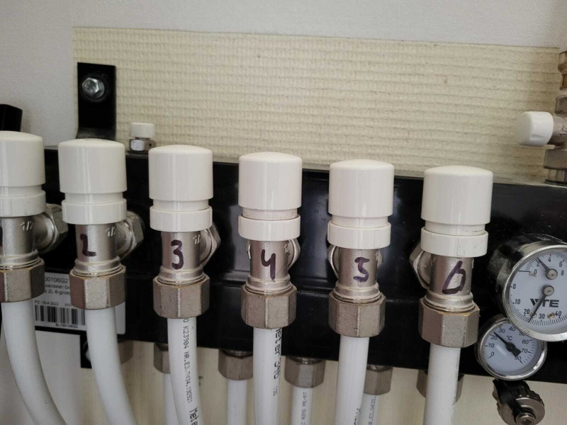

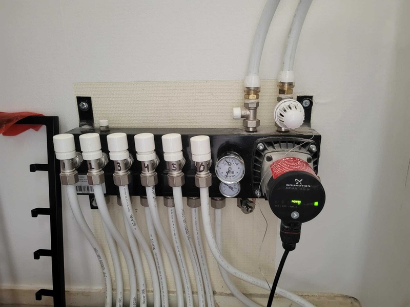

Hallo,
Mijn vloer wordt niet warm. De CV ketel staat op 55° en de aanvoer tot de verdeler voelt ook warm aan.
De retourleiding en de groepen worden alleen niet warm. Alle groepen staan open, heb ze inmiddels ook 1 voor 1 open gehad. Daarnaast is de retourleiding ook volledig open gezet.
5 groepen zijn voor beneden, ongeveer 85 meter per slang. Groep 6 is naar de badkamer. De is ongeveer 50 meter.
Ik heb ook een nieuwe thermostaat (tado). Deze staat op 25°. De radiatoren boven geven wel warmte af.
Wat gaat er mis?Afbeeldingslocatie: https://tweakers.net/i/JPu5QJuQ3kavbJkvPKZVM6vlVYw=/x800/filters:strip_icc():strip_exif()/f/image/717l6beBpurrPpMDFWjPYoOZ.jpg?f=fotoalbum_large
Afbeeldingslocatie: https://tweakers.net/i/6sGgkiNbEjhytdcCQJIIfaCyG04=/x800/filters:strip_icc():strip_exif()/f/image/bdWmULZIRtrDSrOf5fDKtr1g.jpg?f=fotoalbum_large
Afbeeldingslocatie: https://tweakers.net/i/4JQuib_x3u4TMMtmLC_82GxFIN0=/800x/filters:strip_icc():strip_exif()/f/image/er7R3DYR5fs4lOejpY9TobGQ.jpg?f=fotoalbum_large
Afbeeldingslocatie: https://tweakers.net/i/HaeOvKwDL-mnyLd2xjjl2qbS4PA=/800x/filters:strip_icc():strip_exif()/f/image/HM3TBv09DnxGMomeou6y6DSC.jpg?f=fotoalbum_large
[ Voor 59% gewijzigd door Middelland op 27-10-2022 11:51 ]

Loopt de pomp? Dus niet allen lampje maar is er daadwerkelijk stroming?
[ Voor 67% gewijzigd door flippy op 27-10-2022 11:54 ]

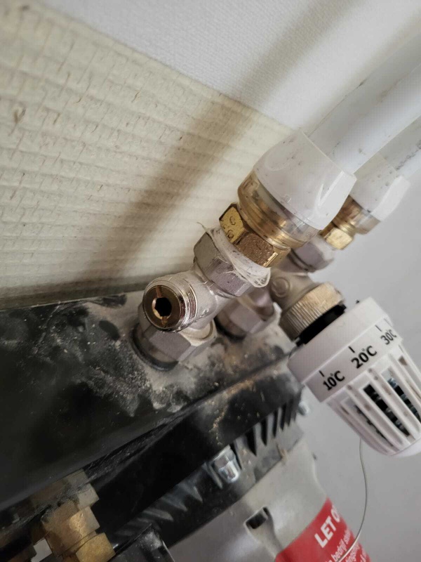

Hoe lopen de aanvoer/retour leidingen bovenop de verdeler? Als die ergens weer een bocht naar beneden maken kan daar lucht in blijven hangen.

Heb je de knoppen op de groepen al eraf gehaald?

ThinkPad schreef op donderdag 27 oktober 2022 @ 12:00:
Leiding lopen naar beneden, via het kruipgat langs het toilet naar boven.

Rainesh schreef op donderdag 27 oktober 2022 @ 12:02:
Ja, hier staat de cijfers 1 tot 6. Alle groepen staan op zes. Ook heb ik deze pinnetjes los ingedrukt met een tang. Helaas geen verschil.

  • japieb
  • Laatst online: 12-08 11:48
Waar gaat het draadje van je thermostaatknop naar toe? Bij mij zit het uiteinde vast aan de verdeler.

japieb schreef op donderdag 27 oktober 2022 @ 12:09:
Deze ligt op de grond, is een lang gekruld ijzerdraadje.

  • mr_evil08
  • Laatst online: 07:19
Je pomp staat op bijna vol gas zie ik en staat niet in storing, neem aan dat de pomp ook werkelijk draait.
lijkt op een vastzittende thermonstaat of lucht in het systeem, gezien nieuw systeem lijkt lucht.
Trek die grote witte knop waar op staat 30/40/50c etc er eens af dan zou meteen de wijzer van de vloerverwarming omhoog moeten gaan, is dat het geval heb je te maken met een vastzittende thermonstaatkraan.
Gaan de wijzers op jouw vloerverwarmingsverdeler meters niet omhoog krijg je geen warmwater inderdaad, als de kraan open gaat moet dat behoorlijk vlot omhoog gaan richting 30-40c ondanks als de ketel net start bijvoorbeeld.
De lengte van de lussen zijn niet relevant je krijgt niet eens warm water aangeleverd bij de verdeler.
[ Voor 15% gewijzigd door mr_evil08 op 27-10-2022 12:21 ]

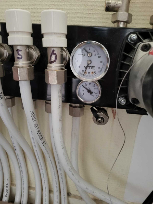

  • Rainesh
  • Laatst online: 10-08 13:25
Je hebt tussen je groep en pomp in een aftapkraan. Net onder je meters.
Je kunt daarvan de dop eraf draaien en de dop fungeert ook als een soort van sleutel. Aan de onderkant van je kraan kun je die weer erop plaatsen, kun je het daarmee open of dicht draaien?
Je temperatuur moet idd omhoog gaan als je je thermostaat knop eraf haalt.

  • Middelland
  • Registratie: Oktober 2022
  • Laatst online: 13-08 11:27
Rainesh schreef op donderdag 27 oktober 2022 @ 12:19:

Middelland schreef op donderdag 27 oktober 2022 @ 12:22:
Wijzer gaat nu richting 30 graden.
Dat is goed. Weer knop erop :
Ja inderdaad dat kraantje. Dop (dat vierkantje in het midden ervan) is een sleutel dat je aan de onderkant kunt gebruiken.
[ Voor 55% gewijzigd door Rainesh op 27-10-2022 12:25 ]
  • Jef61
  • Laatst online: 10:01
Middelland schreef op donderdag 27 oktober 2022 @ 12:15:
Volgens mij hoort dat in de zijkant van de verdeler te steken, dit meet de aanvoer temperatuur van het water. Ik zou dit (ook) eerst laten herstellen omdat thermostaatkraan nu niet de juiste watertemperatuur meet.
  • Middelland
Rainesh schreef op donderdag 27 oktober 2022 @ 12:25:
Deze is dicht, kort open gedraaid. Komt lauw (30graden) water uit

Jef61 schreef op donderdag 27 oktober 2022 @ 12:28:
Zo lijkt het wel op de foto er uit te zien ja

  • Middelland
Deze is nu in de vloerverwarming geplaatst

De tado staat in de woonkamer en is een enkele. De aanvoer tempratuur al op verschillende graden gehad. Helaas geen verschil.
Daarnaast heb ik een opstookprotocol gevolgd. Het leek te werken, iedere dag werd het 1 graad warmer. Helaas was dit toeval, gezien het na een dag of drie stopte en het te maken had met de buitentempratuur.

KatirZan schreef op donderdag 27 oktober 2022 @ 13:25:
Ik zou contact opnemen met het bedrijf die de verwarming aangelegd heeft, het kan zijn dat je een verstopte leiding hebt...
Inmiddels contact gehad. Hij adviseerde de radiator in de badkamer vol open te zetten.
Zo wordt het water in de leiding minder warm.
Gedachte hier achter is dat het water te warm was en de verdeler hierdoor blokkeerde.
Lijkt me sterk dat dit de oplossing is, maar wie weet.

Middelland schreef op donderdag 27 oktober 2022 @ 16:23:
Deze heb ik vaker gehoord en wil nog wel eens werken, hoofdzakelijk wanneer er geen overdrukventiel aanwezig is in het systeem. Is deze trouwens wel aanwezig, ik zie hem namelijk niet bij de VVW zitten (hij zit dan ws. bij de CV ketel).
Het is daarnaast ook goed mogelijk dat het binnenwerk van je thermostaatknop defect is, als je de knop er afhaalt en het pinnetje indrukt, gaat deze dan zwaar of licht? Dit moet namelijk best zwaar gaan...

KatirZan schreef op donderdag 27 oktober 2022 @ 16:51:
Het pinnetje gaat, net als de pinnetjes van de groepen, lastig en niet de hand in te drukken. Dit lukt alleen als ik het met een voorwerp indruk.
Ik denk dat er geen overdrukventiel is geplaatst. Deze dit ook niet bij de CV.

Middelland schreef op donderdag 27 oktober 2022 @ 16:58:
Hmm...word het systeem nu wel warm bij het openzetten van een andere radiator?
Ik zou trouwens de vloerenboer maar even langs laten komen...ik vertrouw er niet zo op...
