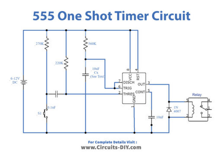

NE555 als one-shot, genoeg voorbeelden te vinden:
Afbeeldingslocatie: https://tweakers.net/i/f1yFede4JplMISW2RAM380vaJV8=/full-fit-in/4000x4000/filters:no_upscale():fill(white):strip_exif()/f/image/ZckBqLQW3WuRfT04nWqlTKmg.png?f=user_large
Deze doet het, nadat S1 is ingedrukt (kun je de kurk met microswitch voor gebruiken) een paar seconde het relay bekrachtigen en gaat daarna uit, totdat S1 weer wordt ingedrukt.
Door het vergroten van Cx kun je de inschakeltijd vergroten van een aantal seconden tot uren.
Kosten zonder relay waarschijnlijk onder de euro..
