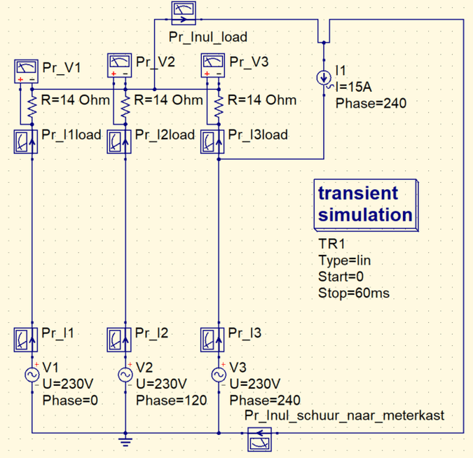

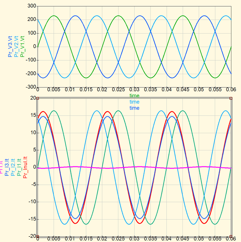

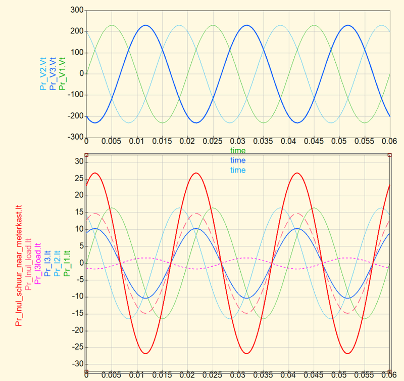

Afbeeldingslocatie: https://tweakers.net/i/ipvJdAWQJgjQAroI-t_H1JUaSdU=/800x/filters:strip_exif()/f/image/YrP7FA0dV8gYus65MDtQzJB7.png?f=fotoalbum_large
Afbeeldingslocatie: https://tweakers.net/i/kpyoO92Na01PG_g4VX6mVpaV5WY=/x800/filters:strip_exif()/f/image/crfv1ukO05TaZ2RNqNt1GlJU.png?f=fotoalbum_large
In geen van de nullijnen loopt een stroom groter dan 16A.
ocdaan schreef op vrijdag 28 oktober 2022 @ 11:30:
En als in deze situatie gebruik wordt gemaakt van een (16A) PV verdeler? De draden richting de wasmachine en droger zijn dan afgezekerd op 16A en de draden naar de omvormer ook. Waar ontstaat dan die samenkomst van 20A? Dat snap ik niet helemaal.
Als je die PV-verdeler plaatst achter de zekering van de groep in de meterkast, dan kan het mis gaan:
Afbeeldingslocatie: https://voltasolar.nl/wp-content/uploads/Omvormer-op-eigen-groep_wasmachine.webp
Je moet dus dan een extra zekering aanbrengen in het circuit waar de twee stromen samenkomen, zoals dit:
Afbeeldingslocatie: https://voltasolar.nl/wp-content/uploads/Omvormer-op-eigen-groep.webp
Op deze manier is de bekabeling richting de wasmachine weer gezekerd op 16A en kan het niet fout gaan.

Natuurlijk is dat wel mogelijk. Waarom zou dit:
naarden 4ever schreef op donderdag 27 oktober 2022 @ 16:29:
Het zou (in theorie) mogelijk kunnen zijn dat jij thuis twee fasen flink gebruikt en een derde nauwelijks gebruikt. Dat zou dan betekenen dat er via fasen 1 en 2 15A wordt afgenomen, terwijl je van fase 3 niets afneemt. Laten we de situatie nog knulliger maken en dan 230V*15A aan zonnepanelen aansluiten op fase 3. Dat betekent dat er in jouw meterkast 15A naar fasen 1 en 2 stroomt, en -15A naar fase 3. Dat betekent dus dat er een flinke stroom, groter dan de 16A van de zekering, moet worden gebalanceerd door de nuldraad.
Niet optreden als je hetzelfde doet op een onderverdeler? :? Dus een 3-fasen onderverdeelkast met 3x 1-fase groepen, 2x afname en 1x teruglevering. Wat maakt die onderverdeler anders dan de hoofdverdeler? :?
Waarom je simulatie niet doet wat ik ervan verwacht snap ik ook even niet. :+ Blihi heeft er eerder een gemaakt die dat wel doet: Blihi in "Het grote topic voor Elektra huisinstallaties - Deel 1"
De rode lijn in jouw onderste grafiek zou toch een optelling van groen, lichtblauw en donkerblauw moeten zijn? Hoe kan de piek dan amper hoger zijn dan donkerblauw terwijl groen en lichtblauw nog niet bepaald nul zijn?
Voor @granitk7 natuurlijk niet relevant zolang de enige gebruiker een 3-fasen compressor is.
[ Voor 10% gewijzigd door Xander op 28-10-2022 15:04 ]
Ik begon ook al aan mezelf te twijfelen, maar volgens mij komt het omdat de afnemer (een weerstand van 1000 Ohm) de stroom limiteert, terwijl in werkelijkheid de hoofdaansluiting een 'onbeperkte' afnemer is.

Xander schreef op vrijdag 28 oktober 2022 @ 14:57:
Ik inmiddels wel, omdat ik verkeerd heb getekend... :F
Afbeeldingslocatie: https://tweakers.net/i/-zHoCnUr2D8QkQWtgm6U-6XXJdI=/full-fit-in/4000x4000/filters:no_upscale():fill(white):strip_exif()/f/image/vQoCC1aazksS35DqCmwC9uN9.png?f=user_large
Afbeeldingslocatie: https://tweakers.net/i/U4k9mLCv_VHKB5NPScVFpbSd1ys=/800x/filters:strip_exif()/f/image/CbmDxBcSN9n4amZB9lLBBbJ6.png?f=fotoalbum_large
Dus hieruit kan worden geconcludeerd: Het is verstandig om een éénfase omvormer aan te sluiten in de meterkast met de hoofdaansluiting. Bij een ongelijke last op de drie fasen kan er inderdaad een stroom groter dan de 16A waarvoor de draad geschikt is over de nuldraad gaan lopen die vanuit de meterkast naar de verdeelkast in de schuur loopt. Dit is geen probleem zolang de drie fasen gebalanceerd belast worden:
Afbeeldingslocatie: https://tweakers.net/i/8veUy6VBY1xsljRn4P5tYdR9zIE=/full-fit-in/4000x4000/filters:no_upscale():fill(white):strip_exif()/f/image/jxe6eDED3QRsvvrm8NEGNZtW.png?f=user_large
Afbeeldingslocatie: https://tweakers.net/i/JpV6_jzcsACb3qrvREkXlKPPyaI=/800x/filters:strip_exif()/f/image/8egawuZqKqWPp0LJBj15veWb.png?f=fotoalbum_large
Ter bescherming kan er een zekering worden geplaatst op de nuldraad (edit: zoals hieronder aangegeven: die dit niet met alleen een zekering op de nuldraad. Gebruik een 4P-zekering waar je de inkomende draad in je garage op aansluit en schakel de rest daarachter). Dat is geen overbodige luxe omdat iemand die na jou met de installatie aan de slag gaat niet op de hoogte is van deze voorwaarde en het bijbehorende risico.
jordje schreef op vrijdag 28 oktober 2022 @ 19:03:
Een spanningsbron (of in dit verhaal: de aansluiting in de meterkast) bepaalt de spanning die staat, maar is in het circuit equivalent aan een kortsluiting. Je zou dus (eenvoudiger voorbeeld) een werkend circuit kunnen vormen met een omgekeerd aangesloten batterij. Het enige dat een spanningsbron zoals een batterij bepaalt, is dat er een spanningsverschil bestaat van +1,5V (voor Alkaline AA-batterijen bijvoorbeeld) op de plus ten opzichte van de min. Als je dus drie batterijen in serie zet, maar de middelste omdraait, houd je gewoon een geldige spanningsbron van +1,5V over. Of de batterij het leuk vindt, is een ander verhaal. :P
Hoeveel stroom er uiteindelijk gaat lopen, wordt bepaald door de belasting die je op de spanningsbron aansluit. Als jij een 1 Ohm weerstand op een 1,5V batterij aansluit, gaat er (uitgaande dat de batterij dat kan natuurlijk) U = I * R -> 1,5A stroom lopen.
De weerstand is in het bovenstaand voorbeeld 140 Ohm. Dat betekent dat er bij de piekspanning van 230V:
I = U/R = 230/140 = 1,64A door de weerstand loopt. En dat gebeurt ook: de roze stippellijn gaat, in fase met L3, van -1,64 naar +1,64A.
De zonnepanelen (gemodelleerd als stroombron) forceren een bepaalde stroom in een bepaalde richting binnen het circuit. In deze schakeling forceert zij een stroom van 12A (in fase met L3) van de nuldraad in de garage naar L3. Die stroom van 12A gaat lopen, no matter what. Omdat er maar 1,64A door de weerstand gaat (de 230V is immers bepaald door de spanningsbron = het net), moet de rest terug de spanningsbron in. Kortom: dat wordt teruggeleverd aan het net. Op het moment dat de spanning op de piek zit, loopt er ook een piekstroom, maar niet vanuit het net de meterkast in, maar juist vanuit de meterkast het net in. Dat zie je ook terug in de grafiek: Waar de fasen waarop stroom wordt afgenomen (groen en cyaan, fase 1 en 2) de stroomsterkte in fase loopt met de spanning, loopt die bij fase 3 juist precies omgekeerd.

Ik was er eerlijk gezegd niet aan toegekomen om de schema's te bestuderen, maar de grafieken die je er nu uittovert zien er een stuk logischer uit. :)
Ter bescherming kan er een zekering worden geplaatst op de nuldraad. Dat is geen overbodige luxe omdat iemand die na jou met de installatie aan de slag gaat niet op de hoogte is van deze voorwaarde en het bijbehorende risico.
Voor de volledigheid: Dit kan natuurlijk uitsluitend met een 4-polige installatieautomaat.
"Een zekering plaatsen op de nuldraad" klinkt alsof je er ook een smeltpatroon o.i.d. tussen zou kunnen zetten, maar een beveiliging welke alleen de nuldraad onderbreekt is natuurlijk een heel erg slecht idee.
