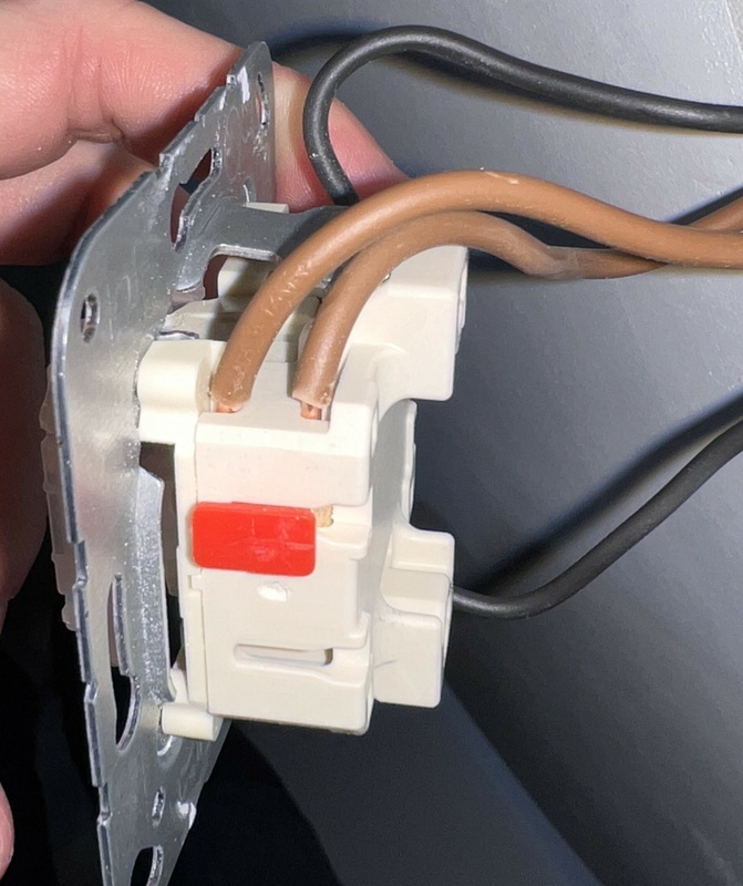

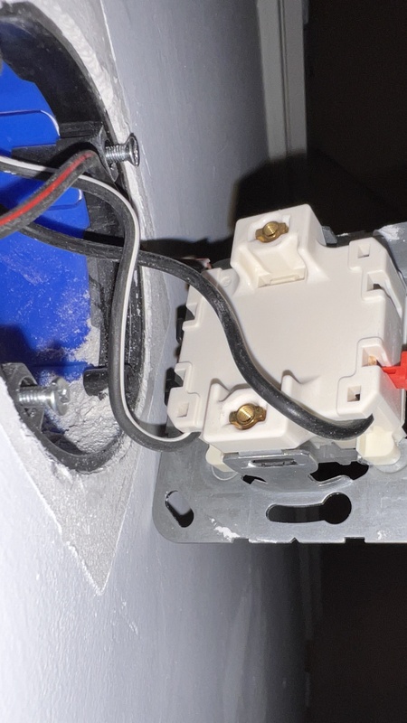

Zeker dat het 2 bruin is en 2 zwart ? Meestal is het 1 bruin en 2 zwart en bij de 2e schakelaar 2 zwart.
  • AyavaJeroen
  • Laatst online: 19-07 20:02
LightStar schreef op woensdag 26 oktober 2022 @ 21:54:
Ja, het zijn 2 bruine en 2 zwarte. Het lijkt er wel op (maar weet dit niet zeker) dat de 2 bruine met elkaar contact hebben. Ben hier zelf geen expert in, maar misshcien dat jullie dit weten. Ik heb even wat foto's gemaakt

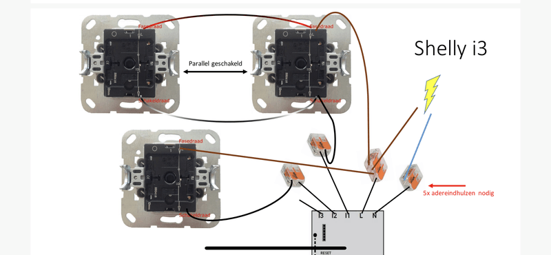

Uiteindelijk moet je een schakeling maken tussen de twee draden aan je hue switch.
Makkelijkste (en goedkoopste) is om je schakelaars parallel te bedraden met die twee zwarte draden vanaf de andere kant.

JDunnio schreef op donderdag 27 oktober 2022 @ 06:54:
Behalve dat de hue switch geen shelly is en je niet met 220V moet aansluiten!

De 2 bruine zitten idd gelust dus de ene bruine draad loopt weer ergens anders na toe (wellicht een stopcontact ?).

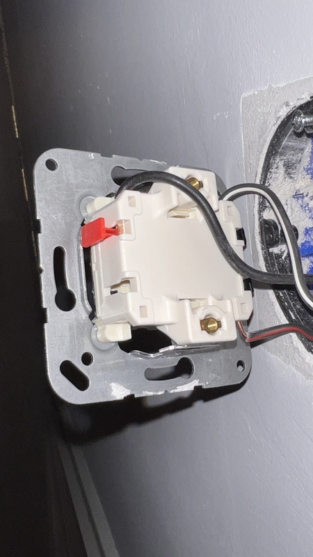

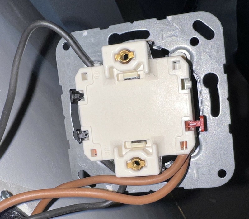

Hi mensen!
Duurde even, maar heb 2 nieuwe foto’s gemaakt van de andere kant van de hotelschakelaar.
Afbeeldingslocatie: https://tweakers.net/i/f9oiMgtQqfTGOLOeX2TgvDmkBTM=/x800/filters:strip_icc():strip_exif()/f/image/id4ckMgsGNEfvMWvrVABwBlX.jpg?f=fotoalbum_large
Afbeeldingslocatie: https://tweakers.net/i/gicKQe_PQL2k5YAFU0uAW4iYdVQ=/x800/filters:strip_icc():strip_exif()/f/image/5c29r4AhU3FNhvueIlWLAUJF.jpg?f=fotoalbum_large
Ook hier wilde ik zo’n hue wandcontact schakelaar achter plaatsen

AyavaJeroen schreef op woensdag 26 oktober 2022 @ 22:01:
Heb dit ook gehad, er werd vanuit de schakelaar door gelust naar de badkamer.
Heb alles in een viervoudige las klem gestopt en de andere schakelaar (3 draden) in de bijgeleverde klem.
  • Archer_VC10
  • Laatst online: 12:38
Gewoon aan beide kanten alles met elkaar verbinden via een lasklem. Je hebt dan een dubbele draad van lasklem 1 naar lasklem 2 lopen maar daar heeft niemand last van. De wall switch module hangt straks alleen aan de schakelaar, zonder connectie met één van de al bestaande draden.
