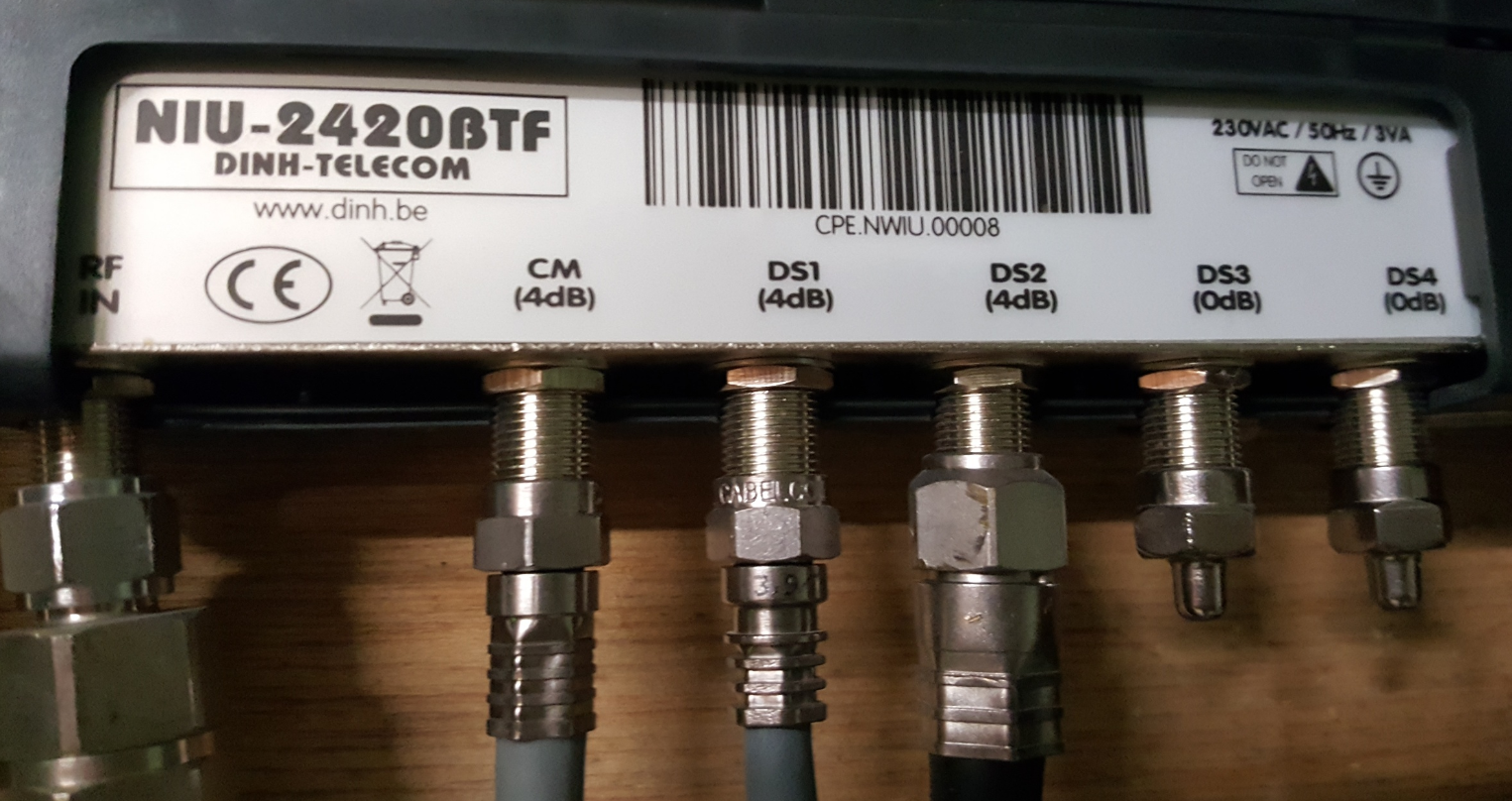

In de kelder hangt zo'n ding (misschien niet exact deze).
Afbeeldingslocatie: https://www.netweters.be/t5/image/serverpage/image-id/2317iE1E2BD4577FF1DFB/image-dimensions/2500?v=v2&px=-1
De dame van de helpdesk wist mij dus te vertellen dat deze er tussenuit moet. Maar dan moet ik de nieuwe modem verplaatsen van de werkkamer naar de kelder, en dan valt daar dus de internettoegang weg.

Hmmm, ik snap niet goed dat je 'twee' modems zou hebben van telenet.
Bij mijn weten kan/kon dat niet.
Wat ik me ook afvraag: de 'NIU' die ik eerder linkte, wordt ook altijd geinstalleerd door telenet.
Dat er een CAT5E naar de TV gaat kan ik ook snappen, maar ook daar moet COAX binnen komen! Van waar komt die dan?
Ik denk dat je nog wat info mist :-).
In ieder geval, de nieuwe CH7465LG-TN (en oude modem ook trouwens) heb je normaliter zo dicht mogelijk tegen de NIU staan, al helemaal niet achter een splitter. Kan zijn dat je het toch werkend krijgt, echter geen garanties.
