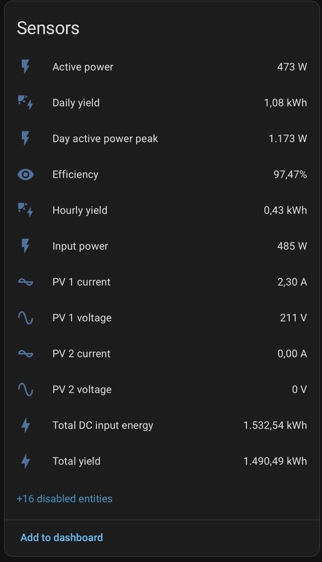

  • ruud76
Ik heb een Olimex ESP32-PoE-ISO bordje gekocht, die ligt nu naast de inverter en daarmee ontsluit ik Modbus/TCP van de inverter (op zijn SUN2000-xxxx Wifi netwerk) op mijn eigen netwerk. Daar laat ik de HACS integratie voor de Huawei inverter mee connecten en dat werkt eigenlijk als een eh… zonnetje 😉
Je hebt het over instellen: daarvoor moet je “elevate permissions” aanzetten en dan heb je het installer wachtwoord nodig. Zonneplan heeft het standaard wachtwoord gewijzigd - geen idee wat het is. En een wachtwoord reset wil ik vooralsnog niet doen…
Mocht het je helpen dan zal ik de main.cpp met de code die ik op de Esp32 heb gezet voor je op GitHub gists zetten.
Afbeeldingslocatie: https://tweakers.net/i/VfL-z1m8Xp6dOnZq_5d6ceODPoE=/x800/filters:strip_icc():strip_exif()/f/image/7kmTOLHGBSH3pgDLhp2Sf1lH.jpg?f=fotoalbum_large

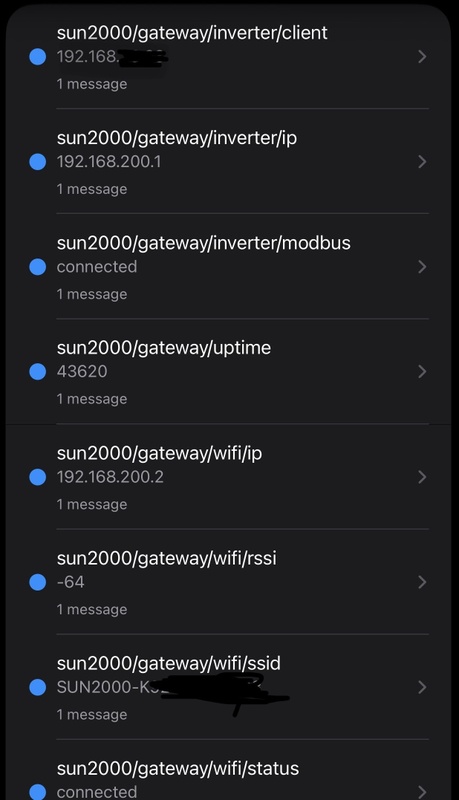

Via MQTT laat ik de ESP32 de status rapporteren onder sun2000/gateway zodat ik daar kan zien wat de situatie is als iets het niet doet
Afbeeldingslocatie: https://tweakers.net/i/Cl6jniycrF97moI1mLzJJ8TrqBo=/x800/filters:strip_icc():strip_exif()/f/image/ZiUE6YVqQjv1QsegMIjDOWx7.jpg?f=fotoalbum_large
