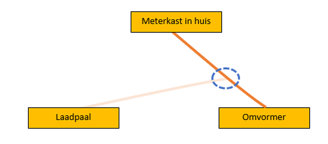

op dit moment heb ik 1 drie fase aansluiting, hierop is een 10K SolarEdge omvormer aangesloten.
Nu wil ik graag een laadpaal; echter is het zeer lastig om een nieuwe aansluiting te maken in de meterkast. Voordat ik dingen ga openbreken wil ik eerst advies over een hersenspinsel die ik heb :)
Is het mogelijk om de laadpaal en omvormer op dezelfde groep aan te sluiten? (uiteraard veilig én toegestaan door verzekering, etc.) Zoals onderstaande afbeelding (waarbij donker oranje lijn de bestaande kabel is, en de licht oranje een eventuele nieuwe, en het blauwe cirkeltje de koppeling is).
Afbeeldingslocatie: https://tweakers.net/i/P0NaGa2ga4yt4DaTz8uk1SGisTY=/full-fit-in/4000x4000/filters:no_upscale():fill(white):strip_exif()/f/image/W3h6D1hzhsYokEjL99Xndbdv.png?f=user_large
Zoals ik het zie zijn er 3 situaties:
  1. Werkende panelen + auto laden; opgewekte stroom kan direct van omvormer naar de laadpaal
  2. Niet werkende panelen + auto laden; alle stroom gaat door de kabel van huis naar laadpaal
  3. Werkende panelen + geen auto laden; opgewekte stroom kan direct van omvormer naar huis
Als ik dit zo zie is er geen situatie mogelijk dat er dus teveel stroom door de kabels loopt.
Is dit mogelijk? (al dan niet met een extra toevoeging).

  • RADRIGUZ
  • Laatst online: 21:20
Jazeker, dat is mogelijk. Je hebt dan gewoon een PV verdeler nodig voor 3 fase.

Zeker mogelijk. Gewoon PV verdeler er tussen.
Je kunt dan zelfs je laadpaal sneller dan 11kW laden laden door de PV mee te nemen en met loadbalancing je grid afname in de gaten te houden.
Mijn laadpaal pakt tot 3x25A uit het grid (17kW) en vult dit aan met PV zodat hij tot 22kW kan laden.
Dit kan natuurlijk alleen als alle relevante draden goed gedimensioneerd zijn.

  • rdfeij
  • Laatst online: 11-08 10:12
Zo heel simpel is een PV verdeler niet. Je zult in de meterkast ook een andere zekering moeten plaatsen.
Als de PV verdeler 16A zekeringen heeft en je meterkast ook (niet selectief) dan klapt bij een kortsluiting na je PV verdeler alsnog de zekering in je meterkast eruit. (en vaak niet in de PV verdeler).
Qua veiligheid maakt dat niet uit maar stel dat je laadpaal sluiting maakt dan vliegen ook je zonnepanelen offline.
Volgens mij horen laadpalen achter een B of zelfs C karakteristiek zekering te zitten (vanwege de landurige hoge stromen). In de meterkast dient dan al een 25A zekering te zitten.
PV verdelers zijn leuk om een wasmachine (kortstondige hoge stromen) bij te hangen maar bij laadpalen is een ander verhaal. Ik denk dat het officieel zelfs niet mag.
Als je een laadpaal laat installeren zal deze zelfs direct naar de meterkast bekabeld worden. Dat was een eis bij mij zelfs (heb een sub-groepenkast in de garage, maar daar mocht mijn lader niet op aangesloten worden)
[ Voor 12% gewijzigd door rdfeij op 26-10-2022 12:21 ]

Zolang elke draad (ook die in de meterkast) correct beveiligd zijn, kan dat perfect.
Dus draad van meterkast naar blauwe cirkel (verdeler); van verdeler naar laadpaal, en van verdeler naar zonnepanelen-omvormer moeten een correcte zekering hebben (volgens draaddiameter).
Ook moet je even rekenen hoeveel stroom in je meterkast door de aardlekschakelaars kan gaan, wat komt er van het net en wat komt er van de zonnepanelen.
