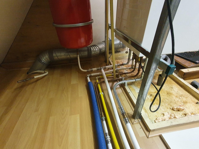

Afbeeldingslocatie: https://tweakers.net/i/2D3i9degCptYb1Zvm5bE_zGokOk=/800x/filters:strip_icc():strip_exif()/f/image/Bp0XithiPBTq21f7a2BuZTHt.jpg?f=fotoalbum_large
Foto leidingen CV ketel. Leidingen zijn 25mm ipv 28mm

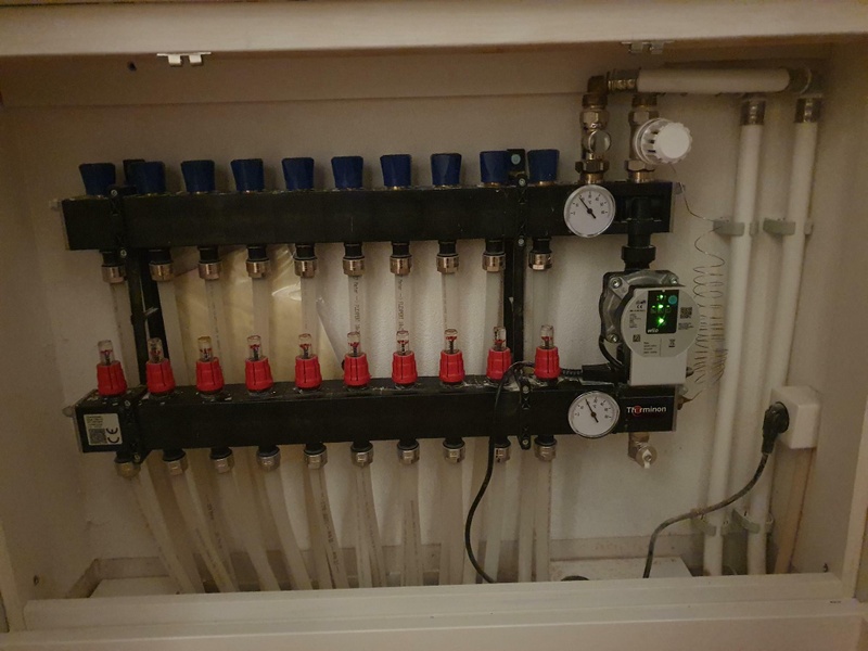

Afbeeldingslocatie: https://tweakers.net/i/wNPpWacGRG27xgwjywioVOSBF2w=/800x/filters:strip_icc():strip_exif()/f/image/EkRehXGjnYLGcpcaiMK9CUPM.jpg?f=fotoalbum_large
Verdeler beneden

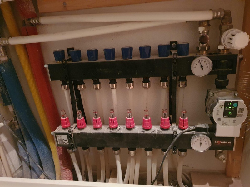

Afbeeldingslocatie: https://tweakers.net/i/tl5OQ2hymiBhn4gbewQtXVC6cs0=/800x/filters:strip_icc():strip_exif()/f/image/5Vzmq8apUQbI5Xo4p4yxdZRM.jpg?f=fotoalbum_large
Verdeler boven

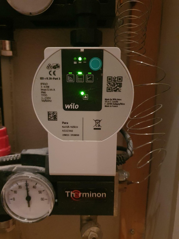

Afbeeldingslocatie: https://tweakers.net/i/B7w8GTvF8PrMAPU5w9L2grb0SLM=/x800/filters:strip_icc():strip_exif()/f/image/70dbx45bXxwAG7ESerC21NZX.jpg?f=fotoalbum_large
Instelling pomp

begin eerst maar eens met de vloetventielen vol open te zetten en de pompen hoger.
je kan nog zoveel productie hebben qua warmte maar je moet het wel op de juiste plek zien te krijgen. kijk ook goed naar de debietmeters of de groepen wel 4 a 5l/min krijgen en ook allemaal openstaan.
zet het max vermogen van de ketelbrander op het laagste wat hij kan. die ketel is op het minima nog steeds 2x zo groot als je nodig hebt als het -10 is. brandervermogen is wat anders dan de max temperatuur die je instelt.
met zulke verdelers moet je nu eenmaal onnodig hoge temperaturen stoken.
is er wel een klep die het cv circuit kan kortsluiten als de verdelers helemaal dichtzitten? ben even kwijt hoe zon ding heet.
sidenote: gezien je al vloerverwarming hebt overal is een stap naar een warmtepomp zo gemaakt. dat bespaart met zon formaat huis best wel knaken....
