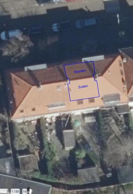

Luchtfoto
Afbeeldingslocatie: https://tweakers.net/i/XpR68wRlv_zytUcHSudP7ZbNePU=/x800/filters:strip_icc():strip_exif()/f/image/olWBwu79IAqrCGhxytgSrC6Q.jpg?f=fotoalbum_large

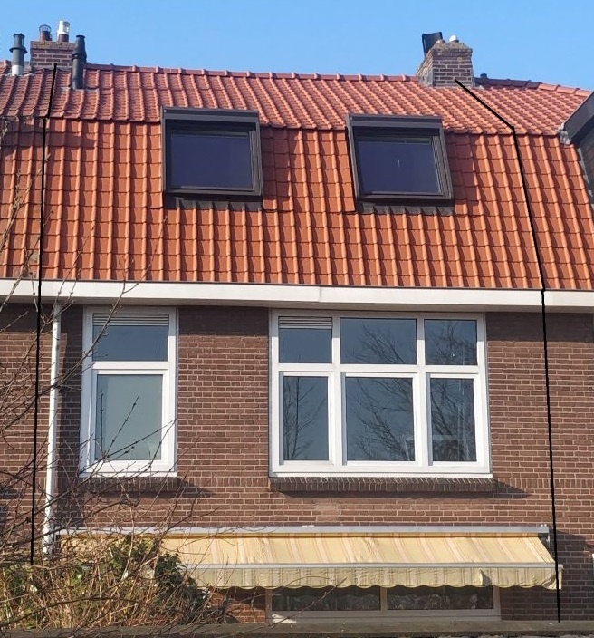

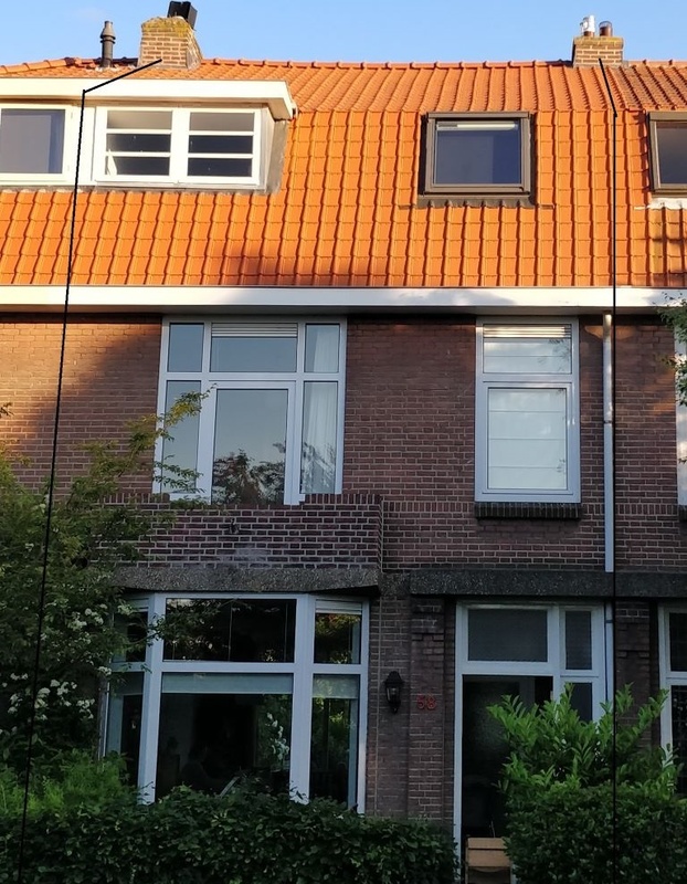

Voorzijde woning (noorden)
Afbeeldingslocatie: https://tweakers.net/i/GBcafeZ5n1uLTjPyv-Vn0GJR1mc=/full-fit-in/4920x3264/filters:max_bytes(3145728):no_upscale():strip_icc():fill(white):strip_exif()/f/image/R9YlNq6nRScQT9r8fMX90OYw.jpg?f=user_large
Achterzijde woning (zuiden)

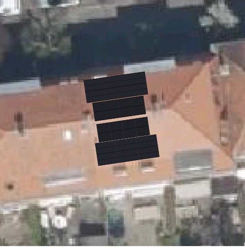

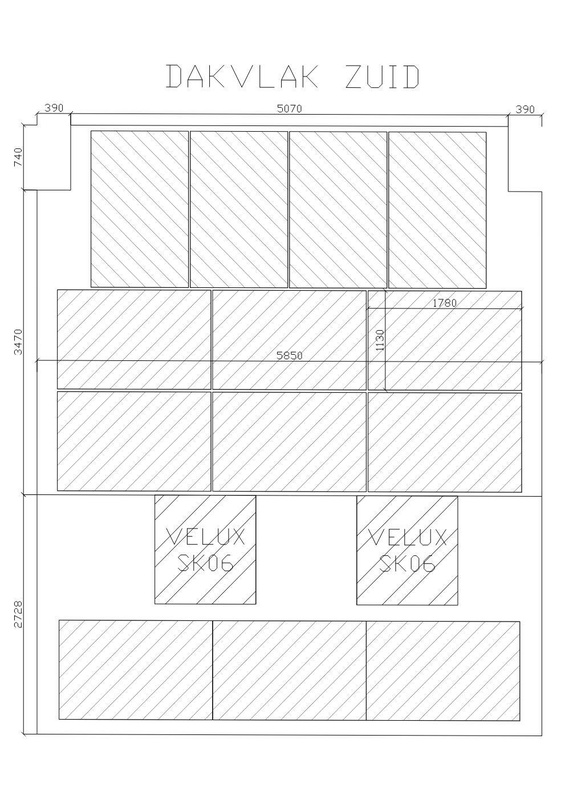

Beschikbare (dak)ruimte
Afbeeldingslocatie: https://tweakers.net/i/MTUO6rROZ8sS0pF7wUNvxstO5sw=/x800/filters:strip_icc():strip_exif()/f/image/AXYM7yPX17vMQYim4MNyNCsa.jpg?f=fotoalbum_large
Maten zijn indicatief, geschat o.b.v. de aantallen dakpannen. Dakvlakken noord en zuid zijn op het vlakke deel identiek.
Ingetekende panelen zijn een poging tot inpassing van maximaal aantal panelen mijnerzijds.
Dakdoorvoer van CV (zwarte pijp) ontbreekt op de tekening.
Dakhelling: Steile deel ca. 63 graden, vlakke deel ca. 29 graden.
Obstakels: Schoorstenen bovenop aan beide zijden. Dakdoorvoer van CV ketel (vervalt wanneer we over gaan naar een warmtepomp).

Het gaat om 10 panelen per vlak dakvlak:
Afbeeldingslocatie: https://tweakers.net/i/P-NV-Q75qxKVE6YK7U8WOEwMDY4=/x800/filters:strip_icc():strip_exif()/f/image/haTfyooTdin5HJixAfLg64tp.jpg?f=fotoalbum_large

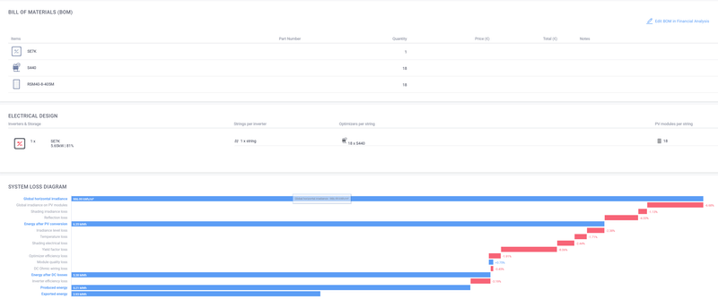

Optie 1 - SE7K omvormer (=conform offerte) met S440 optimizers in 1 string.
Afbeeldingslocatie: https://tweakers.net/i/nv1ozYYWXgrpCd880GaJ1NFPS5Q=/800x/filters:strip_exif()/f/image/rTpxJUYwSDPGklYOkOQ7VDCR.png?f=fotoalbum_large

Multipdf naar de rapporten van de 3 opties
Verschillen tussen optie 2 en 3 zijn klein, maar beide duidelijk beter dan optie 1. Welke voorkeur hebben jullie? Is er nog een betere optie te bedenken? _/-\o_

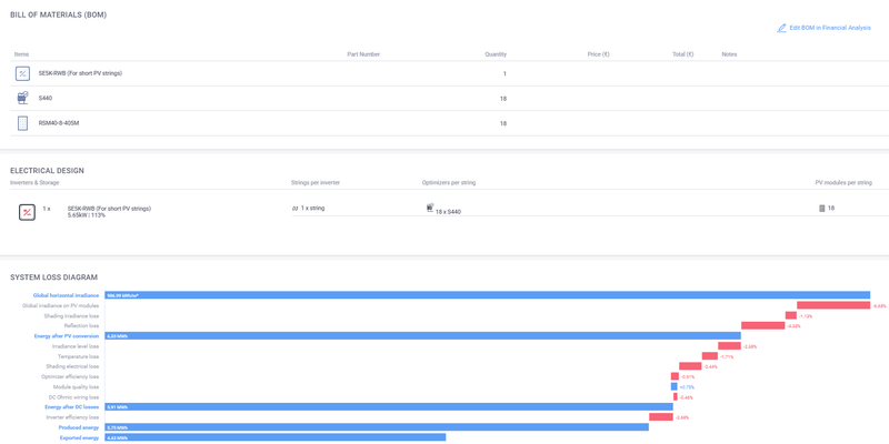

Heb nu optie 4 met SE5K-RWB en 1 string in de designer ingevoerd:
Afbeeldingslocatie: https://tweakers.net/i/vFSpFjuD_ZBYGRLz9nvRYw0hXgM=/800x/filters:strip_exif()/f/image/WBijQQmJ5Lxbp4EPPl3kn33s.png?f=fotoalbum_large
Net even meer opbrengst 8)
Lijkt overigens ook geen verschil meer tussen S440 en S500B te zijn met deze omvormer. Dat scheelt ook weer.
