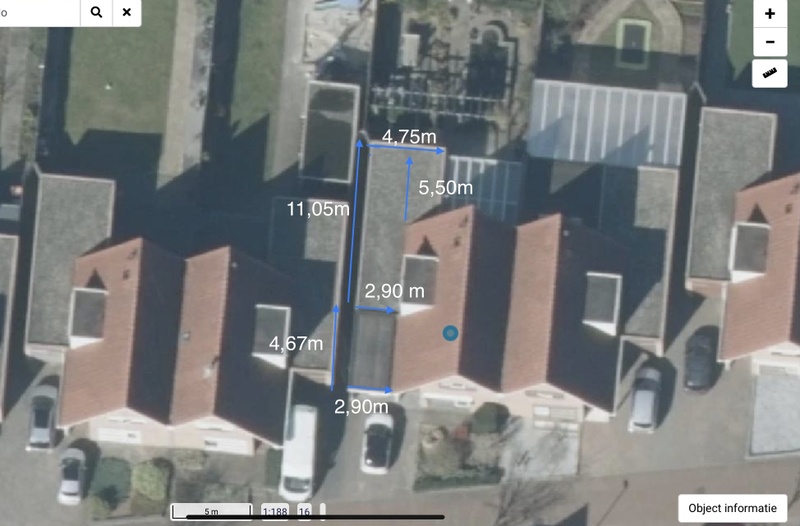

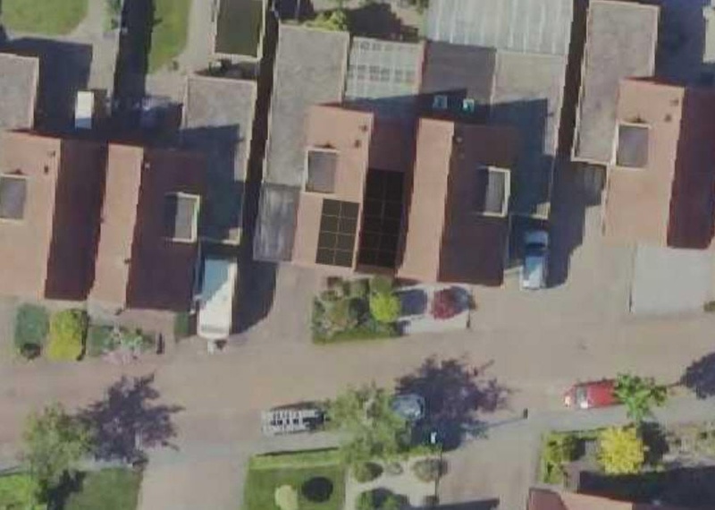

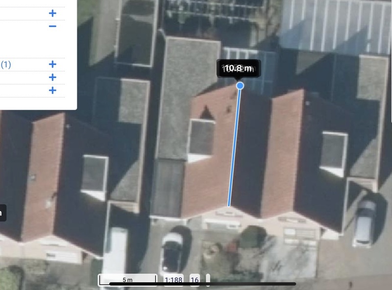

Foto's zijn met Noorden naar onderen boven, links is westkant van het dak, rechts is oostkant.
Dak mbv PDOK viewer:
Afbeeldingslocatie: https://tweakers.net/i/gyPitWWx5oRbEXJlol-K5TlYI38=/800x/filters:strip_icc():strip_exif()/f/image/h6sYVWZ6HiOAK6q5wnCFM6bq.jpg?f=fotoalbum_large

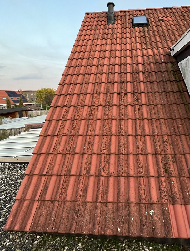

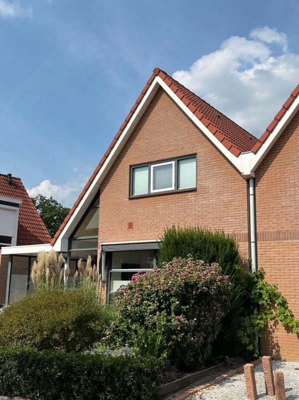

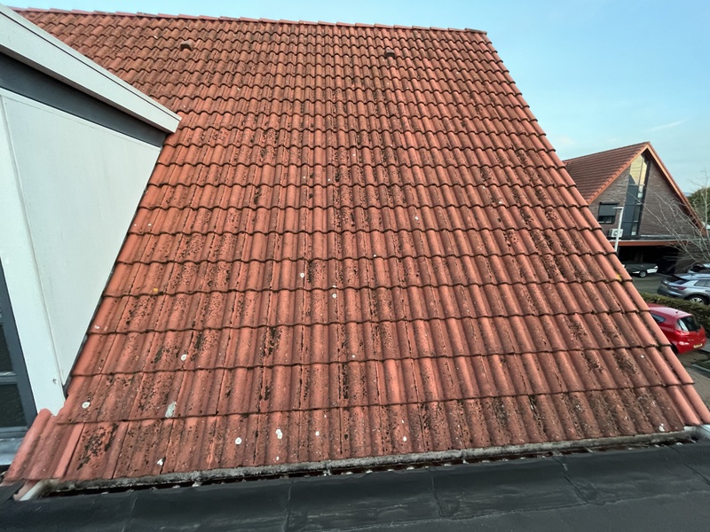

Foto voorkant huis, kijkend op dak aan de westkant:
Afbeeldingslocatie: https://tweakers.net/i/-lbyzmC12QB4BQpO2XAyc_T47fw=/x800/filters:strip_icc():strip_exif()/f/image/3aPMf2uuoLpy2ieBndTAs6fE.jpg?f=fotoalbum_large
Dak oostkant (we zitten met het dak op oost dus vast aan de buren):
Afbeeldingslocatie: https://tweakers.net/i/HDmOgFk94_vUFolRMS-y6_nbo18=/x800/filters:strip_icc():strip_exif()/f/image/jlhGTJFQsQVX1YEYd5GKKLwn.jpg?f=fotoalbum_large
Beschikbare (dak)ruimte
Lengte van het dak is 10,5 meter, breedte van dakgoot tot dakgoot is ongeveer 6,5 meter. Hellingshoek is 50 graden.
(Een buurman heeft 3 lagen onder elkaar in portret op het dakdeel met dakkapel).

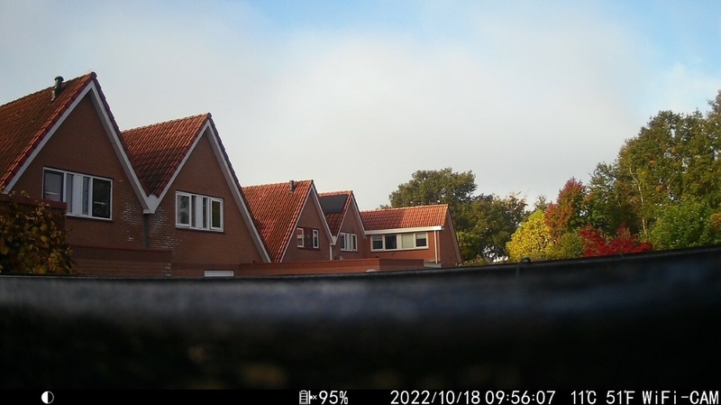

Schaduw

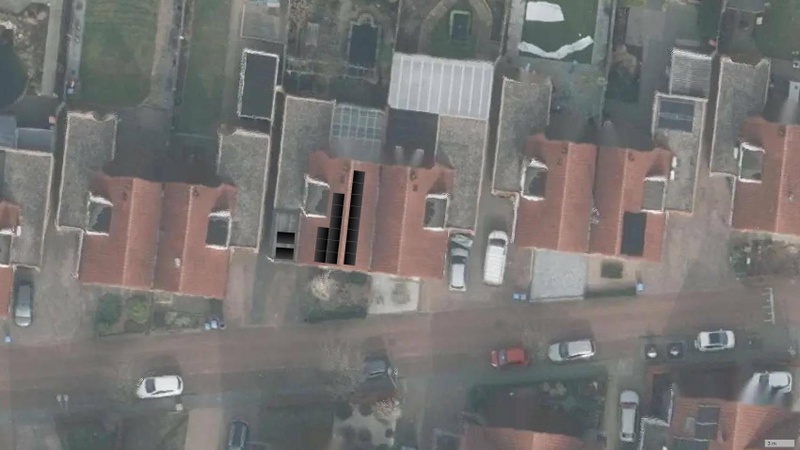

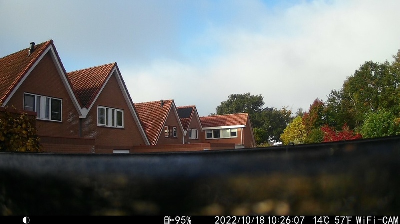

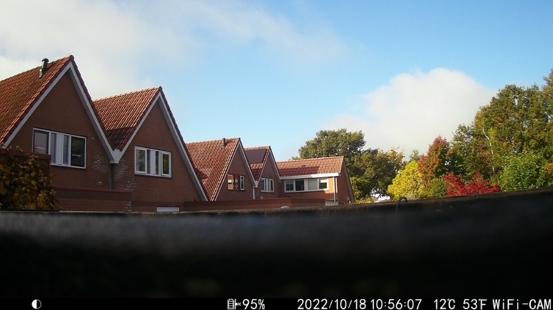

Buren aan dezelfde straatkant een paar huizen verderop hebben op oost al panelen laten plaatsen (zowel oost als west). Orientatie van het dak is hetzelfde als bij ons.
Hier kun je zien dat op 18 oktober 2022 om 10:26 de panelen niet meer in de schaduw staan.
Ik vraag me af of een rij panelen op oost het best portrait geplaatst kunnen worden, of minder panelen in landscape, zodat ze volgens mij qua schaduwmanagement beter renderen (bypass). Landscape passen er dan wel weer minder panelen op de oostkant.
Afbeeldingslocatie: https://tweakers.net/i/4K22J7l7NWWOBDufJ2tl31WuQc8=/800x/filters:strip_icc():strip_exif()/f/image/qYwpYfGm14Abnlx9YQN7Xxln.jpg?f=fotoalbum_large
Afbeeldingslocatie: https://tweakers.net/i/v4KOEVbUYzJNIHJtR8vt3yMsU-Y=/800x/filters:strip_icc():strip_exif()/f/image/mcCaitnJGla1wQlYOOoMqcvP.jpg?f=fotoalbum_large

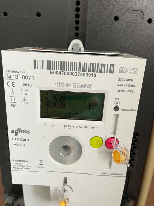

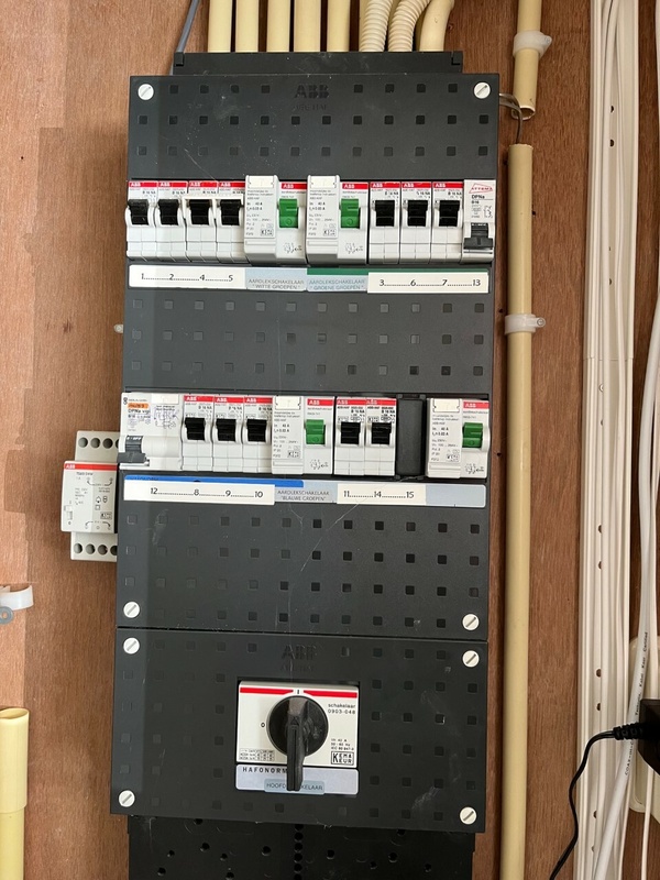

Huidige elektriciteitsaansluiting
1 fase 35A, nagevraagd bij Coteq.
Er heeft ooit inductieplaat in de oude keuken gezeten en electrische vloerverwarming, maar die zijn niet meer in gebruik. Groepen zijn uitgeschakeld.

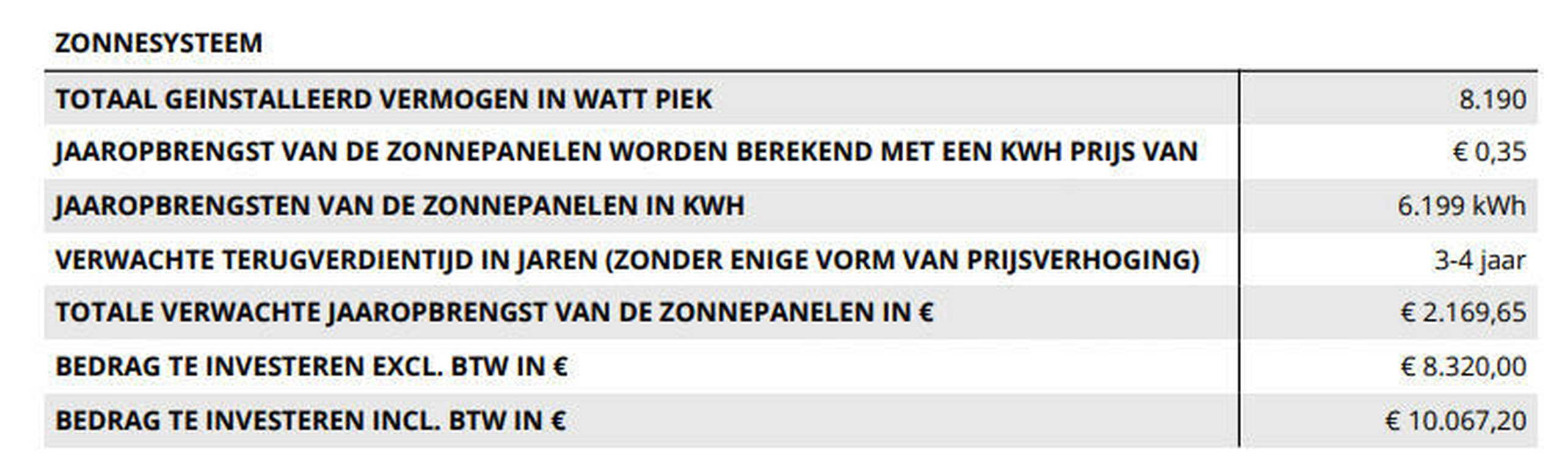

Reeds verkregen offertes

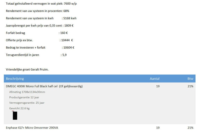

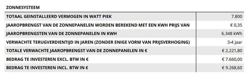

Offerte 1:
Afbeeldingslocatie: https://tweakers.net/i/eatnVbonO-jm3QIHgLjWb68YbUc=/800x/filters:strip_icc():strip_exif()/f/image/8t7T48eXrmrgAtniGuUObQRn.jpg?f=fotoalbum_large
Afbeeldingslocatie: https://tweakers.net/i/Kg7HXci4XIi0oKZQ50N38aTM7oI=/full-fit-in/4920x3264/filters:max_bytes(3145728):no_upscale():strip_icc():fill(white):strip_exif()/f/image/zN7dmwkNIHVmAJWPfgBtC2b0.jpg?f=user_large
Afbeeldingslocatie: https://tweakers.net/i/w7esmocIrqea9FnV0Ek0gfFhWLc=/800x/filters:strip_icc():strip_exif()/f/image/4Zw4iwXie1l9ADqee5Tjq8ji.jpg?f=fotoalbum_large
Adviseur gebruikte Solar Monkey voor bepalen opbrengst.
Deze opbrengst is lager dan die van offerte 3, maar misschien realistischer.
Euro per WP: 1,40
Offerte 2:
Afbeeldingslocatie: https://tweakers.net/i/OVemKjJ_fPMYMfiGJF2QW9QiFMY=/x800/filters:strip_icc():strip_exif()/f/image/Zs6xYNpkEbRPSGUTRbdUwgAw.jpg?f=fotoalbum_large
Afbeeldingslocatie: https://tweakers.net/i/Y_EtaWsUgltjhEJ1VSF6otVtAw4=/800x/filters:strip_icc():strip_exif()/f/image/5HXZN91rjcEDJinjLg58JJ3U.jpg?f=fotoalbum_large
Afbeeldingslocatie: https://tweakers.net/i/-lj4A8W-6Tt0TzxybMlsH3CpZFE=/800x/filters:strip_icc():strip_exif()/f/image/iLrPZruvlBMVAsvfweFWcLAI.jpg?f=fotoalbum_large
Afbeeldingslocatie: https://tweakers.net/i/c16J9d94CZ611OB5OjMraVU-YsE=/x800/filters:strip_icc():strip_exif()/f/image/l8BZu8ftiOKKLJzdMITz1UF3.jpg?f=fotoalbum_large
Euro per WP: 1,08
(9460/8800 als ik hem goed lees)

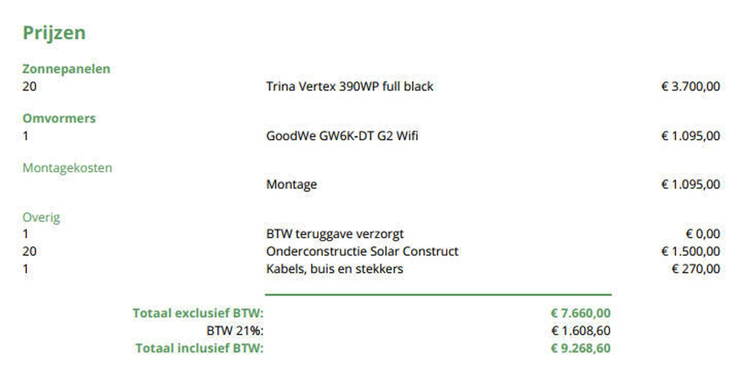

Offerte 3:
Afbeeldingslocatie: https://tweakers.net/i/98Fq4suTYagc-oEknaDDIIZ8N00=/800x/filters:strip_icc():strip_exif()/f/image/j3D0Fv7KgvvF3nw3NMETOdpt.jpg?f=fotoalbum_large
Afbeeldingslocatie: https://tweakers.net/i/VOQ5bAPgx5L1UsmZjWVzGbyf1lU=/800x/filters:strip_icc():strip_exif()/f/image/p2YLnjTSQhVee8ZSCUUq2c9u.jpg?f=fotoalbum_large
Afbeeldingslocatie: https://tweakers.net/i/UeXe7qJT_EgaRzOCXMIVsEBKuhI=/full-fit-in/4920x3264/filters:max_bytes(3145728):no_upscale():strip_icc():fill(white):strip_exif()/f/image/5Gw4B86OwvJ2p7oCmnIhYxIw.jpg?f=user_large
Afbeeldingslocatie: https://tweakers.net/i/UUABP4Vv9ateMA-5dlOSMXl05mE=/full-fit-in/4920x3264/filters:max_bytes(3145728):no_upscale():strip_icc():fill(white):strip_exif()/f/image/sLdOkmWTgMUQGd2Vr2rmJsOl.jpg?f=user_large
Euro per WP: 0,98

Offerte 1 kwam langs, maar duurde erg lang en ik moest langskomen om offerte op te halen, mailen deden ze niet.
Offerte 2 kwam langs en maakte ter plekke een offerte, dat was netjes.
Offerte 3 kwam niet langs, was wel snel met de offerte en communicatie verliep vlot.
Alledrie lokale partijen.
Prijs van offerte 3 lijkt mij het meest interessant.

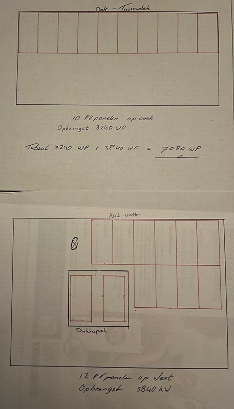

Alleen het legplan lijkt me niet goed. Bv aan oostkant ivm schaduw - moeten daar niet 9 panelen helemaal bovenaan het dak komen, zoals onze buren ook hebben (zie schaduwfoto's boven)? Of kun je beter 6 panelen in landscape leggen, ivm bypass van de zonnepanelen (die is ook bij deze panelen in de lengterichting)? Ik weet niet hoeveel invloed de schaduw heeft en wat de beste opstelling is, iemand die hierin kan adviseren?
En op west staan maar 8 panelen ingetekend, moet daar niet maximaal gelegd worden en hoeveel zou dan het beste zijn?

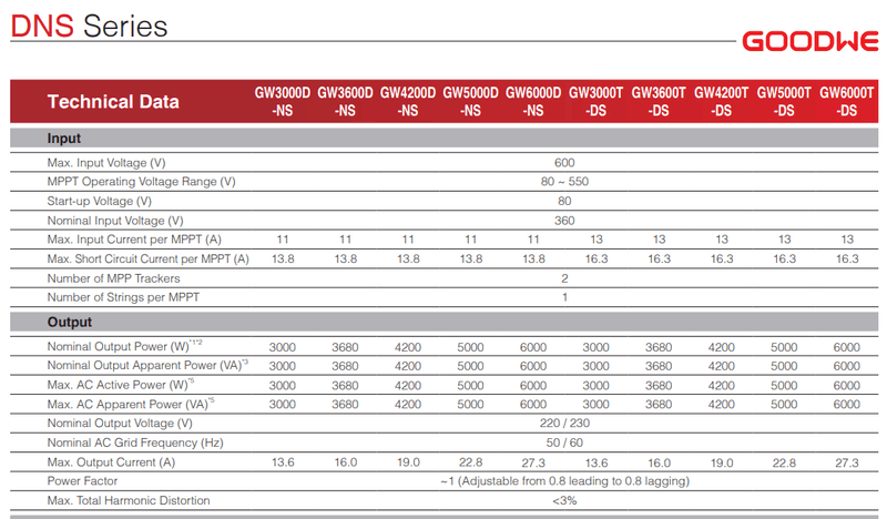

Dan de omvormer, die Goodwe GW6K - is dit de beste keus of kan ik beter een lichtere versie nemen? Ook ivm noodzaak uitbreiding naar 3 fase in de meterkast - deze kosten zijn niet meegenomen in de offertes.

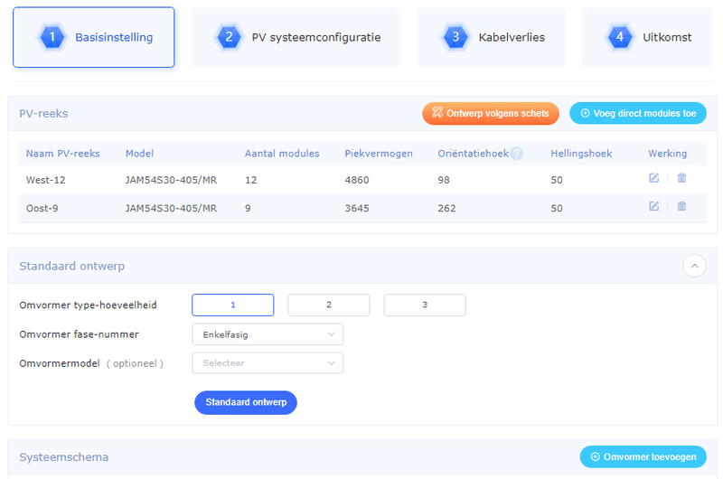

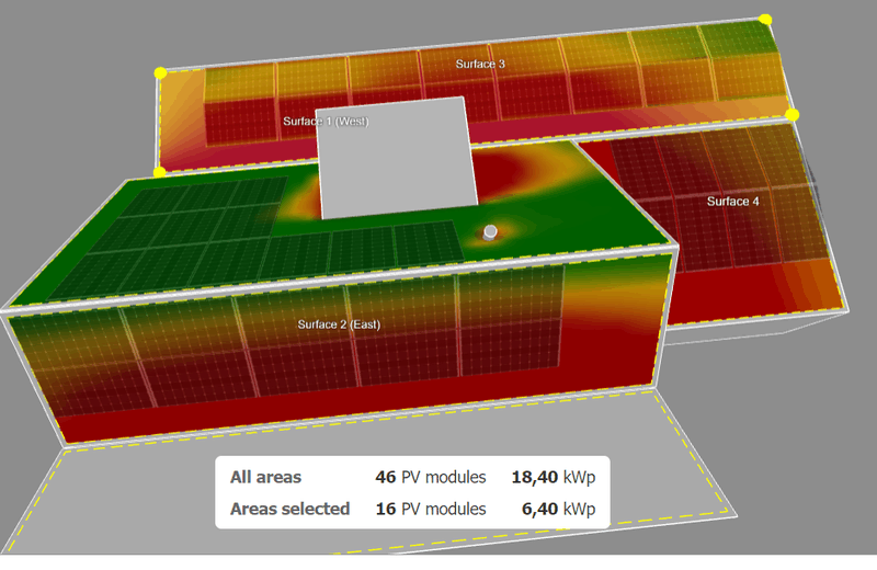

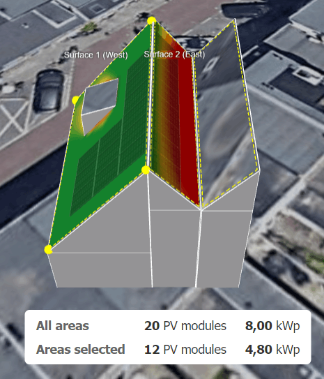

Dan passen er zelfs 9 op oost :) (1754 x 1096 400wp)
Sunny maakt er dan van (aanname is dat je huis perfect oost/west staat):
6,093 kWh (6,387 kWh) per jaar met een SB5.0
6,045 kWh (6,338 kWh) per jaar met een SB4.0
5,979 kWh (6,223 kWh) per jaar met een SB3.6
(kWH zonder schaduweffect tussen haakjes, die had ik per ongeluk eerst gesimuleerd)

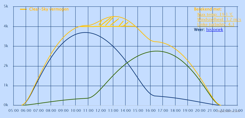

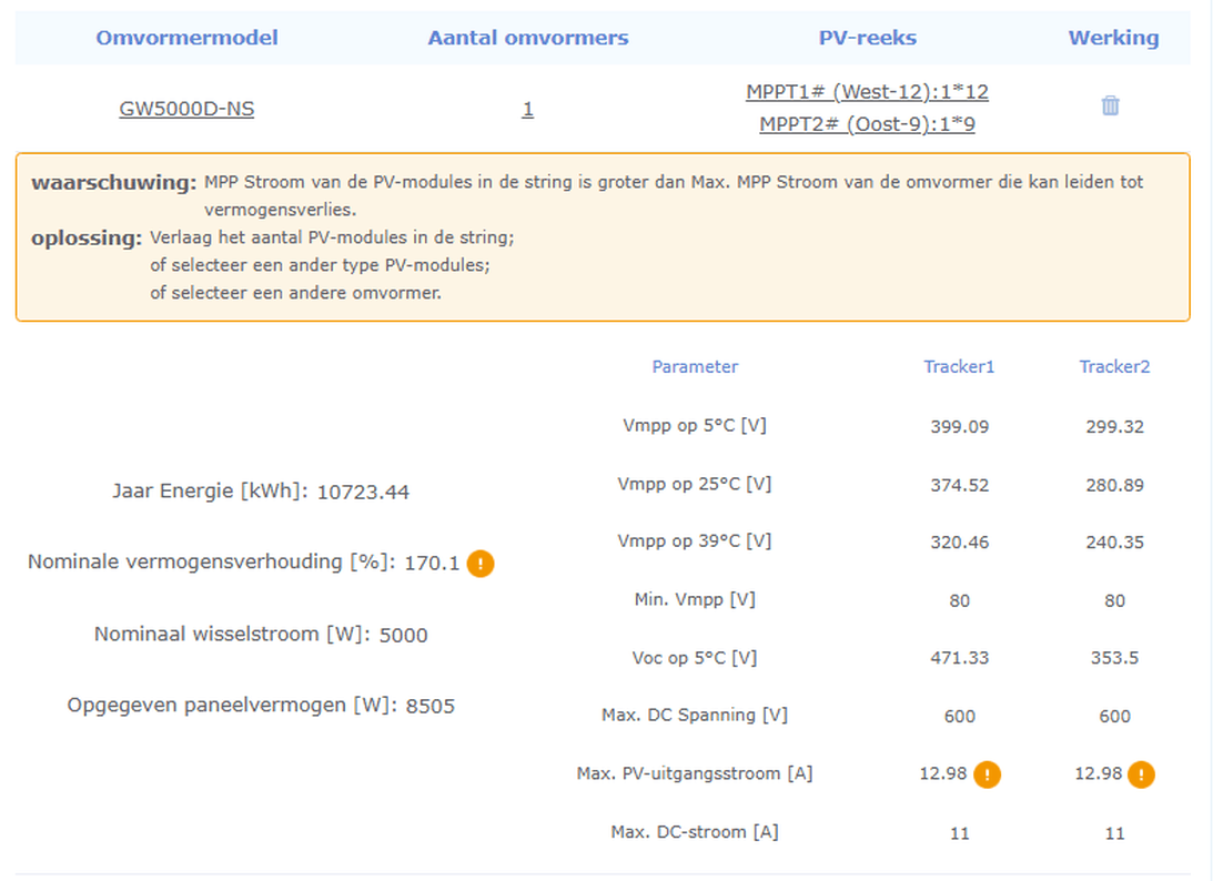

Dit verschil zit hem in het aftoppen op lente/zomerdagen. Dit is de obrengstcurve op een ideale zonnige lentedag (ik zie dat ik oost en west omgedraaid heb, maakt voor verhaal niet uit). Vermogen boven de 3,6 of 4kW wordt gewoon niet gegenereerd. Dus daar krijg je het verlies door (gearceerd gedeelte voor 4kW omvormer, 3,6 is nog ietsje lager en meer verlies op zonnige dagen in de lente/zomer dus)
Afbeeldingslocatie: https://tweakers.net/i/rF7w8EqN1M2BqEw4I7alGeGVK6g=/800x/filters:strip_exif()/f/image/GVoqaYSzR4MTSkSpMShnnodH.png?f=fotoalbum_large
Sunny geeft wel dit soort waarschuwingen:
PV array and inverter type are only conditionally compatible, since the inverter is undersized in this combination (< 55 %).
PV array and inverter type are only partly compatible since the maximum PV array power of the inverter has been exceeded. However, only slight yield losses are to be expected in the present system configuration.
Je zal met 12 panelen en 9 panelen in twee strings bij wat lagere vermogens inverters wel goed moeten opletten dat je binnen de spanning en stroomsterkte specs blijft. In dit geval is het wel zo.
Afbeeldingslocatie: https://tweakers.net/i/SRjnaJRRkiRsG_tsKYE4MyxT0WI=/full-fit-in/4000x4000/filters:no_upscale():fill(white):strip_exif()/f/image/N2YSn9FcepVrGDebwql6eVyq.png?f=user_large

Respect voor de handgetekende offerte, zou ik niet doen... Software ben ik sneller ;)
Legplan van 3 heb je gelijk mee, eerst tegen de nok. Landscape is marginaal gunstiger als je meer dan 1 rij hebt. Met 1 rij werken half-cel powerpoints ook op serie omvormer.

We kunnen je wel helpen met sunnydesign, maar dan moeten we wel alle maten van je dak weten zodat het nagemaakt kan worden.

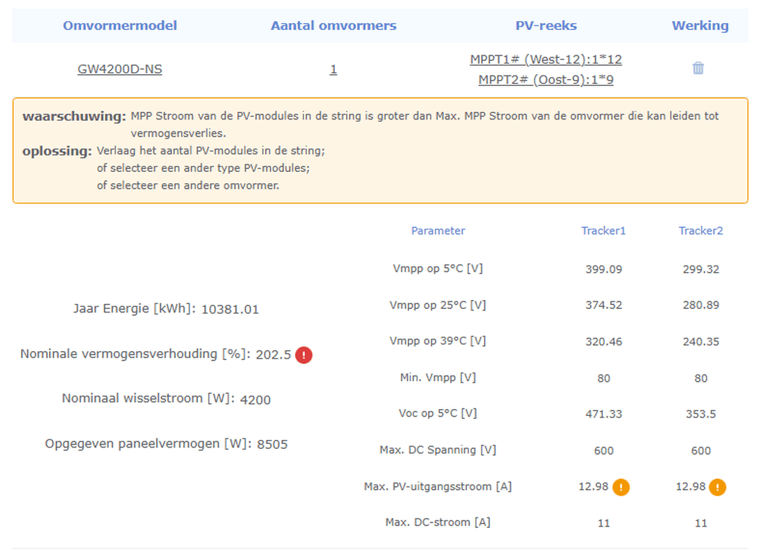

Ik heb nu ff wat gegokt en dan kom je met 12oost, 8 west 400wp panelen (dat past volgens sunny op 10m) op 6084kWh jaaropbrengst met een 5kWh omvormer en met een 4kWh omvormer kom je tot 6054kWh opbrengst per jaar en met een 3,68kw omvormer wordt het 5737kWh per jaar.
Vreemd genoeg raadt de designer zelf geen 4kW omvormer aan, maar als ik hem kies en configureer gaat het wel goed met wat kleine waarschuwingen dat het tot een beetje verlies kan leiden.
1 fase omvormer (4kW en met iets meer verlies 3,6kW) kan dus wel met redelijk acceptabel verlies (1% bij 4kW) door wat aftoppen op piekdagen.
(dit is de tekening, 50 graden en 10m waren de enige vaste gegevens :P De rest een beetje gegokt om die schaduw een beetje mee te kunnen nemen).
Afbeeldingslocatie: https://tweakers.net/i/mVQURXC5WoKW3Zvch32zA76ZEuk=/full-fit-in/4000x4000/filters:no_upscale():fill(white):strip_exif()/f/image/fYexv68h9YMXk4DxjhqTRWtM.png?f=user_large
[ Voor 23% gewijzigd door JvS op 26-10-2022 08:28 ]

Ik heb het dak gemeten. Breedte is 10,8 meter.
Westkant dak:
Dakpan is 32 cm hoog, totaal is het dak 20 pannen hoog. Dus hoogte dakvlak west is 6,40 meter.
Rechts naast dakkapel is 4,95 meter breed.
Dakkapel is 2,97 meter breed.
Links naast dakkapel is 2,88 meter breed.
Totale breedte dus 10,80 meter.
Hoogte boven dakkapel is 8 dakpannen en een beetje - 8x32 cm = 2,56 meter hoogte boven dakkapel.

12 pannen hoog, dus 3,84 meter hoog.
Geen obstakels aan die kant.
Dakhoek is ongeveer 50 graden. Ik heb nog gemeten met Velux roof pitch app bij de dakkapel en binnen op de schuine kant, kom op 50,2 en 50,3 graden. Meting van adviseur gaf 50 graden.
Afbeeldingslocatie: https://tweakers.net/i/aOqZfnqedjQE1uKuTRc4j4S_bMM=/232x232/filters:strip_exif()/f/image/qJcRndJfWJhTKUe2GKYDaUL5.png?f=fotoalbum_tileAfbeeldingslocatie: https://tweakers.net/i/mnta9VbctGmquxlWlQA3CvCuubA=/232x232/filters:strip_exif()/f/image/PUic3BfoMUy0oyPvG0UHViC6.png?f=fotoalbum_tile
Op westkant dak zit er een raam en pijpje links van de dakkapel.
Verder zitten er een aantal roosters, zoals rechts naast het raampje. Ik neem aan dat die geen obstakel vormen?
Afbeeldingslocatie: https://tweakers.net/i/S2sOloCyM4XAZQlGTKetxrcb4-c=/x800/filters:strip_icc():strip_exif()/f/image/O12J9z7stFwuyysQ2GBiCOnv.jpg?f=fotoalbum_large
Rechts van dakkapel, ook 2 roostertjes bovenin:
Afbeeldingslocatie: https://tweakers.net/i/ggZLUCxbM2Tp0kOWE1SjevAwA3A=/800x/filters:strip_icc():strip_exif()/f/image/Kro4PBpl1KnLe3zrZcOk74IB.jpg?f=fotoalbum_large
Hopelijk verduidelijkt dit nog eea.
Ben ook benieuwd of zonnepanelen oostkant portret of landscape moeten (of te weinig renderen?)
[ Voor 6% gewijzigd door pascal s68 op 26-10-2022 22:07 ]
[ Voor 7% gewijzigd door JvS op 28-10-2022 11:51 ]
  • pascal s68
  • Laatst online: 30-10 00:17
@JvS Wat een mooi overzicht! Dank!
Het huis straat trouwens niet helemaal exact op oost/west, zie foto. Maar scheelt volgens mij niet veel, is iets meer op oost. Volgens mij betekent dit dan dat je een fractie meer op oostkant opwekt en ietsje minder op west, toch? Wordt piek denk ik nog ietsje lager van als ik het goed snap (iets meer verdeling).
Ik heb nog 2 vragen naar aanleiding van je mooie berekeningen:
1. Kiezen voor 4K of 5K omvormer en dan op 1 fase of 3 fase?
Wanneer de omvormer op 1 fase kan scheelt dat kosten in de aanpassing van de meterkast. Deze kosten moet ik dan ook meewegen - kunnen jullie op basis van de foto's meterkast daar een oordeel over geven? Volgens Coteq nu 1 fase 35A, aanpassing van hun kant 300 of 400 euro. Kosten electricien zitten er dan nog niet in.
Electrische auto komt nog niet zo snel (we rijden ook erg weinig km), maar warmtepomp wellicht wel een keer komende jaren. Evt kan ik op dat moment ook de meterkast naar 3 fase brengen?
2. Zonnepanelen op oost staan in portret-stand. Is landscape een optie? Ik zie die schaduw op de onderkant van de panelen en begrijp dat bypass van panelen tegenwoordig haast altijd in lengterichting van de panelen ligt. Dan werkt bypass/schaduwmanagement beter, vooral met lagere zon voor/najaar? Maar je kunt dan ook minder panelen kwijt, dus misschien in dat opzicht niet zo slim?
Bij voorbaat dank!

Ik heb hem zelf ook
4 en 5kW kan in theorie op 1 fase. Normaal is een automaat 16A = 3,68kW, maar je kan ook 20A en 25A automaten gebruiken op 1 fase (is niet helemaal standaard). 1 fase 4kW zou ik doen in dit geval. 4kW kan je ook met een 3x25A aansluiting nog wel op 1 fase ansluiten. 5kW wordt lastiger.
Met panelen in landscape kan je er 5 (of 10 :P) kwijt. Met 5 haal je er op zonnige dagen met lage zon wel meer uit, maar je hebt ook best veel opwek door gewoon licht van de hemel en van 5 > 9 panelen is gewoon twee keer zoveel opbrengst op momenten dat je geen slagschaduw hebt (dus zonnig met hoge zon of geen zon situaties). Op een jaar wek je dan met een 4kW omvormer en 5 landscape panelen 5,064 kWh op. En als je er 10 op legt, 6,343 kWh.
Nou weet ik alleen niet zeker of Sunnydesign goed rekening houdt met de orientatie van de bypassdiodes. Maar generiek kan je wel stellen: Meer panelen optimaliseren is altijd beter dan meer op schaduw optimaliseren.
[ Voor 5% gewijzigd door JvS op 28-10-2022 12:32 ]

Ok, wanneer ik het goed lees kan het prima op 1 fase met 4K Goodwe omvormer, dan kan ik het evt aanpassen van de meterkast doen wanneer ik op termijn een warmtepomp ga aanschaffen.
Ja, zoals ik zei, let vooral op compatibiliteit van een string van 12 panelen (12x41,2Voc*110%=544V bij koud weer en 12,3A in geval van die trina 400wp die ik als voorbeeld nam) met de omvormer (GW4200T
-DS kan 13A en 550V aan op 1 mppt), dus je zit een beetje op het randje van wat die 1 fase omvormer kan met 12 panelen.
Daar zal je installateur je wel bij kunnen helpen denk ik.

  • pascal s68
@Termy dank voor de suggestie, is inderdaad onze garage/werkkamer wat eronder zi en een carport ervoor.
Ik zit dan nog een beetje met de terugverdientijd - heb nagekeken en gezien dat ik vorig jaar zelfs maar 1700 kWh heb verbruikt. Heb ergens op t forum gelezen neem 3x zoveel kWh als je eigen verbruik, dan is 6000 kWh al redelijk ruim.
Anderen zeggen dak volleggen, maar denk dat op dat deel de TVT wel wat langer is (?). Hangt denk ik ook van opbrengst van dit dakdeel af en wat de kosten zullwn zijn.
Kan het sowieso meenemen wanneer ik aangepaste offerte vraag - 1 met huidige opstelling oost-west en 4k omvormer en 1 inclusief de garage. Maar dan moet ik een beetje weten hoeveel panelen en omvormer daar kan.
@JvS zou jij kunnen zien wat er ongeveer op t dak kan en wat de opbrengst zou zijn? En welke omvormer daarbij past? Als je dat wilt hoor :$
Afmetingen hieronder (zelf gemeten):
Afbeeldingslocatie: https://tweakers.net/i/E-ECvQEigMMlKeZmOf5onF9dfRA=/800x/filters:strip_icc():strip_exif()/f/image/tq1yXvfnbbDjOtxGFEONfEFZ.jpg?f=fotoalbum_large
[ Voor 3% gewijzigd door pascal s68 op 29-10-2022 12:27 ]

  • JvS
  • Laatst online: 23:31
JvS
Ik heb hem zelf ook
Ik zou er zelf niet meer zo vanuit gaan dat 90ct teruglevering here to stay is. Maar dat is meer voor een ander topic. Ik zou zelf eerder gaan voor zelvoorzienendheid in de winter ofzo.
Er kunnen 24 panelen op het platte dak in een OW opstelling. Dat levert heel veel op, maar dan moet je wel echt aan twee omvormers, want je gaat dan vier strings hebben. En de omvormer moet wel echt goed schaduwmanagement hebben. Het is lastig simuleren, als je wilt kan ik je het projectbestand wel geven, dan kan je er zelf even mee verder.
Overigens kloppen de maten niet (10,8 dak + 5,5 (16,3m) achterdak is niet hetzelfde als de carport + zijdak lengte 11,05 + 4,67 (15,7m) en dat zou even lang moeten zijn).
Afbeeldingslocatie: https://tweakers.net/i/E0CBUarTScui9r-qDesBiu_p8s4=/800x/filters:strip_exif()/f/image/28tLFgCv8A6hdqStF7LHKVKn.png?f=fotoalbum_large
[ Voor 19% gewijzigd door JvS op 29-10-2022 15:25 ]

@JvS aangezien jij hem al in sunny gezet heb: de maximale string spanning die hij berekent is bij koud weer.
Als ik me niet vergis is 550V bij de GoodWe de limiet van de mppt. Voc mag de omvormer 600V hebben. Met 544V Max (wat Voc zou moeten zijn) is er ruim voldoende marge
  • pascal s68
Ah ok, maar zou bv 12 panelen op 1 omvormer zoals de 12 meest rendabele uit het plaatje ook een optie zijn (blauw omlijnd)?
Ik heb je bestand trouwens in Sunny web geimporteerd, maar hier staan de panelen op garage helaas niet op. Kun je die versie ook nog sturen?
Ik wil graag achterhalen wat dan de opbrengst kan worden en welke omvormer daar bij past. Of kun jij dat ook zien?
Afbeeldingslocatie: https://tweakers.net/i/Dj82gER69oqUrCGMaR0qEc59LBY=/full-fit-in/4920x3264/filters:max_bytes(3145728):no_upscale():strip_icc():fill(white):strip_exif()/f/image/rKJVyITrxsVacVPiOR84IMVq.jpg?f=user_large
[ Voor 10% gewijzigd door pascal s68 op 29-10-2022 23:06 ]

Ronald schreef op zaterdag 29 oktober 2022 @ 22:23:
537V voor de 12 panelen op west, maar ik heb random panelen gekozen he :).
@pascal s68 die had ik niet opgeslagen. Als je het gaat tekenen, meet nog even alles goed na. Je lengtemaat klopt dus niet (ik denk dat je huis korter is dan 10,8meter)
  • pascal s68

Hieronder de gegevens van de aangepaste offerte.
@JvS en anderen: is deze goed? Zijn er nog op/aanmerkingen daarover?
Ik kom op een prijs van 8320/8190 = 1,016 euro per Wp.
Wederom heel erg bedankt voor alle input!

Ja lijkt me qua offerte helemaal prima. Prima voorbereid op elektrische auto's en warmtepompen en de redenering van het plat dak is 100% spot on.

Waarschijnlijk verdien je het terug voor er iets aan de regeling verandert maar begrijpelijk dat je de stap niet wilt wagen. Aangezien je waar je wel legt het zo goed mogelijk vollegt ben je ook gewoon efficiënt bezig.
Wie weet heb je later zo de smaak te pakken dat je het platte dak zelf doet ;). Dat is vrij makkelijk nl en scheelt behoorlijk in de kosten.

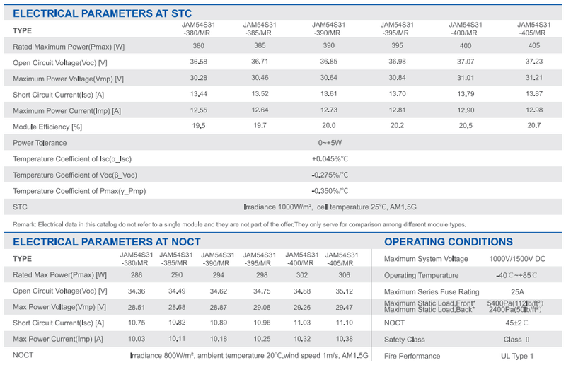

Inmiddels is het bedrijf langsgeweest voor een 'schouw' - om te bepalen waar de bekabeling moet komen etc en de offerte nog eens na te lopen. Hierover heb ik eigenlijk nog een vraag:
Hij merkte op dat de 395Wp Trina Solar Vertex S TSM-DE09.05 inmiddels opgevolgd is door een model met 405 Wp.
Alternatief wil hij ook wel de JA Solar JAM54S31 380-405/MR installeren, ook 405 Wp. Ik zie dat die marginaal groter zijn maar zal wel passen op mn dak denk ik. Beide zonder meerprijs.
Zijn advies is de Goodwe GW4200D-NS te vervangen voor een Goodwe G5000D-NS voor een meerprijs van 50 euro.
Is dit verstandig? Zit wel op 1 fase (specificaties staan in startpost). Qua opstartspanning zijn ze gelijk en maakt het niet uit?
En kan ik beter voor de Trina 405Wp gaan of de JA Solar? Ik meen dat de Trina iets efficienter is?
@JvS @Ronald - wat adviseren jullie me te kiezen?

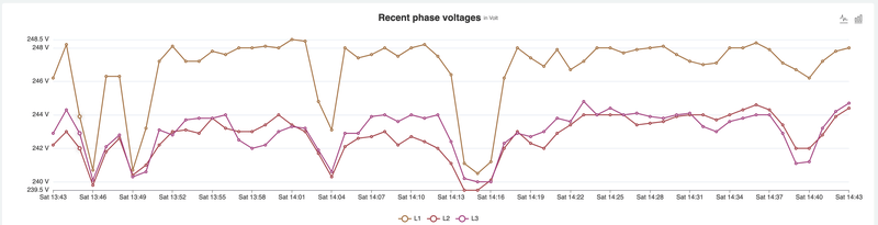

Dat is wellicht een momentopname met toevallig een wolk over je wijk?
Ter info:
Hier mijn 24-uurs grafiek van afgelopen 24 uur:
Afbeeldingslocatie: https://tweakers.net/i/5Qioer6T-QNqhvSfvddrOZ0q0x0=/800x/filters:strip_exif()/f/image/g1zo2Zkb6TPapFDlA4W3QjZE.png?f=fotoalbum_large
Hier ingezoomd op gistermiddag tussen grofweg 13h45 en 14h45. Duidelijk te zien wanneer er bewolking hangt over mijn wijk ;)
Afbeeldingslocatie: https://tweakers.net/i/-EWSdAu54a_KsHxFVEkx0fnvFwg=/800x/filters:strip_exif()/f/image/MXox61iHlQ502FajFOEabYeY.png?f=fotoalbum_large

Het lukt me eerlijk gezegd met Sunnydesignweb niet zo goed alles in kaart te brengen (je hebt me daar de vorige keer al bij geholpen). Maar je hebt voor mij op basis van 400Wp een berekening gemaakt, de 405Wp zal dus net iets meer opleveren en ook net iets meer aftoppen dan op jouw eerdere berekening als ik het goed snap.
In geval van 400Wp panelen mis ik 49 kWh per jaar, dus 490 kWh over de levensduur.
Meerprijs 5k is 50,- dus bij een TLV van 0,10 verdien ik de meerprijs wel terug (en 405Wp topt nog ietsje meer af, dus dan wordt het nog ietsje meer dan 49 kWh).
Het is ook een beetje FOMO, en bang spijt te krijgen toch niet voor een slag grotere omvormer gegaan t e zijn.
En aangezien de opstartspanning etc van de GoodWE 4k / 5k gelijk zijn levert dat ook geen verschil op als ik het goed begrijp. Maar mocht de TLV toch hoger worden dan levert het me wel weer wat op.
Ik heb wel de Goodwe EZDesigner nog gecheckt ivm de geoffreerde 405Wp JA Solar panelen.
Getest met de JA Solar JAM54S30 405 Wp, in de offerte staat JA Solar JAM54S31 405WP.
Wat ik zo lees gaat dat met 5K omvormer prima? Of zie ik iets over het hoofd?
Afbeeldingslocatie: https://tweakers.net/i/hwxUHmvaiHIiuM8YkxdXqSkRTdA=/800x/filters:strip_exif()/f/image/ZPfPnA2J6pOD4H7VHmEn4BkQ.png?f=fotoalbum_large
Afbeeldingslocatie: https://tweakers.net/i/CUxGGLCeV_mVDu65zVvyFTgrrPM=/full-fit-in/4000x4000/filters:no_upscale():fill(white):strip_exif()/f/image/LOGSX8T2DhfTqfFTKxfiXKHw.png?f=user_large
Afbeeldingslocatie: https://tweakers.net/i/_F8oza3vIZB06UAzXeOMk-qMYW0=/full-fit-in/4000x4000/filters:no_upscale():fill(white):strip_exif()/f/image/SLNqaYFgNo5w8awDu7si6SRr.png?f=user_large
Gecheckt op internet, de specs van de JAM54S30 en JAM43S31 zijn 99,9% identiek.
Afbeeldingslocatie: https://tweakers.net/i/JUkd_7meDslzShQ9jjBgkqxTI7A=/800x/filters:strip_exif()/f/image/yPyLPnCGwIgy6nTKU4sPkw7L.png?f=fotoalbum_large

Is dit goed?
Daarbij begrijp ik dat, mocht er toch in de toekomst een probleem ontstaan, ik de Goodwe omvormer kan instellen op een lager vermogen? Zie de handleiding van de omvormer:
Afbeeldingslocatie: https://tweakers.net/i/ius8bMvCKaXQGU9ePCNv4jvTVgA=/full-fit-in/4000x4000/filters:no_upscale():fill(white):strip_exif()/f/image/EVaba9glhpSOk0L3OPJVDE8A.png?f=user_large
Afbeeldingslocatie: https://tweakers.net/i/QSm36pCW8BcqE0XmTQR3h5QtN5w=/full-fit-in/4000x4000/filters:no_upscale():fill(white):strip_exif()/f/image/1iNIUAVzttsqNhrQb6IelWG5.png?f=user_large
Mijn veaag in het kort is dus eigenlijk: klopt hetgene wat ik hierboven denk en kan ik een 5K Goodwe GW5000D-NS omvormer kiezen, of is t toch slimner de 4200 te nenen?

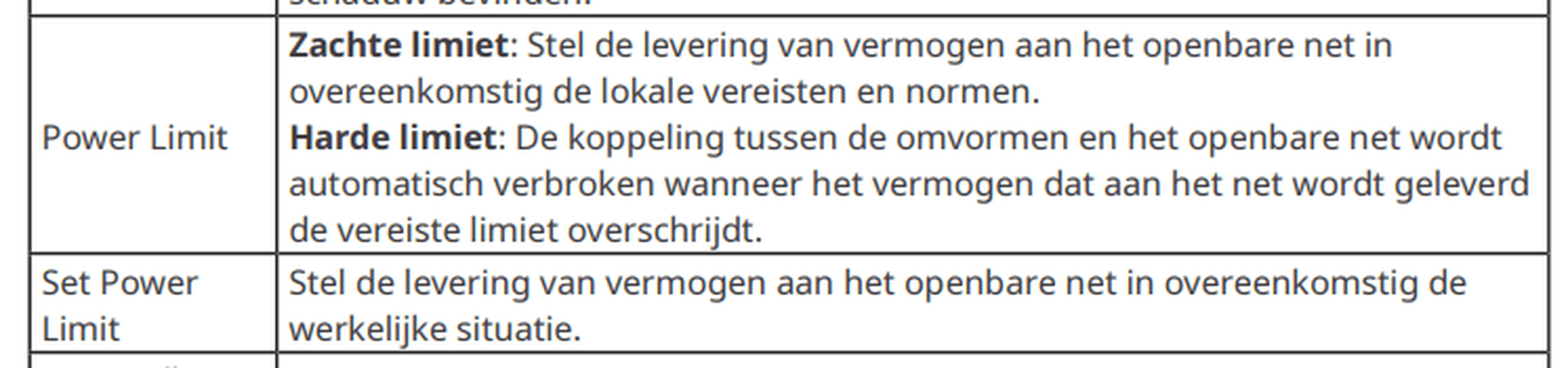

@Termy er staat hier in de wijk in elke straat wel een aantal huizen met panelen. Soms een kwart can de huizen, soms de helft. Laatste jaar in onze straat bv is het aantal wel behoorlijk toegenomen - huizen hier zijn redelijk jong, meeste gebouwd tussen 1990 en 2010 denk ik.
Wanneer ik nu de 5k omvormer mbv die Power Limit in kan stellen, zodat hij werkt als n 4k omvormer lost dat dan evt problemen mbt de spanning in de toekomst op?
Zo lees ik tenminste de functie “Stel de levering van vermogen aan het openbare net in overeenkomstig de werkelijke situatie” wat denk jij?

Dat zou het kunnen oplossen, maar zover ik weet is Goodwe in staat om terug te moduleren ipv gewoon domweg uit te gaan dus als het goed is hoef je het niet handmatig te doen.

Zoals ik het begrijp kan ik het volgende doen, mochten er over een aantal jaren toch problemen komen met de 5kW:
- Bij problemen met opstuwing schakelt de Goodwe automatisch terug. Komt dit vaak voor, dan kan ik de kW's die het net op worden gestuurd aanpassen in de software (dit heb ik toch goed - de Zachte limiet?):
- Goodwe 4k/5k hebben zelfde specs, afmetingen, gewicht, etc. Lijkt dus dat de 4k eenzelfde apparaat is maar softwarematig afgeknepen. Dan kan ik de 5k altijd nog als 4k laten werken. Of misschien finetunen naar 4,5k
- Voltages lijken hier prima denk ik en mocht het in de toekomst toch problemen op gaan leveren gaat hij terugschakelen en kan ik evt de teruglevering aanpassen.
Dus mijn gedachte is - ik krijg alle kWh's, gezien mijn persoonlijke situatie lijkt het (in elk geval de komende jaren) ook goed te gaan, als het toch tegen de limiet aanloopt met z'n 5k kan ik hem softwarematig bijstellen en als bv op 90% vermogen laten draaien waardoor het feitelijk een 4,5k omvormer wordt.
Schiet maar als ik het niet goed heb hoor, ik ben hier ook om te leren.
Klopt mijn redenering wel dan wil ik toch wel graag die 5k (met terugregel-optie).

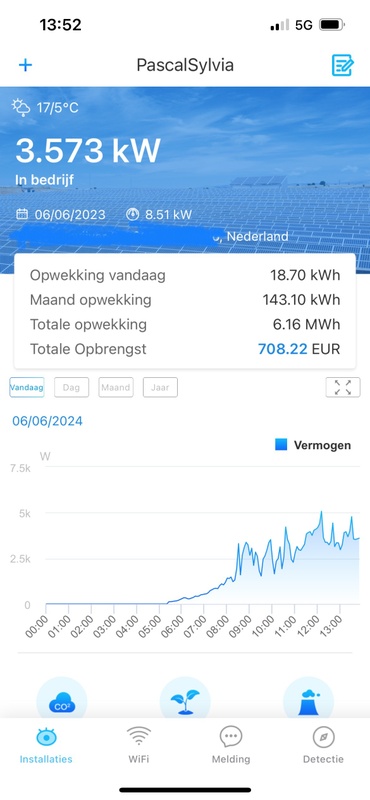

Inmiddels hebben we de panelen precies een jaar op ons dak liggen, naar volle tevredenheid.
Nogmaals dank voor alle adviezen!
@JvS Wel heel leuk om te zien dat de voorspelde opbrengst best heel precies klopt: berekening was op basis van panelen van 400 Wp, opbrengst zou op basis hiervan 6,09 kWp moeten zijn.
Het zijn uiteindelijk 405 Wp panelen geworden, dus de verwachte opbrengst is dan 6,09 * (405/400) = 6,16 kWp.
Zie hieronder de opbrengst exact 1 jaar na installatie :D
Afbeeldingslocatie: https://tweakers.net/i/JYUUHfagMWch-IeX6JpIAaGSG0c=/x800/filters:strip_icc():strip_exif()/f/image/R8Q6smmi34RBmWO7MTTv9heY.jpg?f=fotoalbum_large
