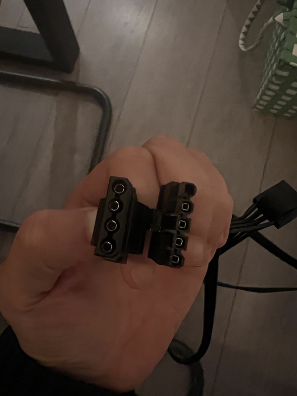

Maak eens een foto van een fan en de connectors ervan. Ik vermoed dat je een 4 pin (power en speed) en een 3 pin (rgb data) connector aanzit
De foto dat ik zien is links een 4 pin molex (5V 0 0 12V) en rechts een molex voor in je psu.
Molex is een merk ;)
Edit: kan het soms zijn dat de case met een rgb fan controller komt en die moet je van spanning voorzien met zo'n 4 pin molex connector?

Past de stekker van de fan op de kabel van je foto? Zo ja, dan is het inderdaad molex. Zo nee, dan is het denk ik gewoon een 4 pin stekker die je op een fanheader van je moederbord aansluiten.

@Damic @ruftman Daar ben ik weer met foto's van de aansluiting. Deze komen direct van de fans af die geinstalleerd waren in de case.
Alvast bedankt!
Afbeeldingslocatie: https://tweakers.net/i/M4-DUWLgmrxBl2V0yZg30j2xv-U=/232x232/filters:strip_icc():strip_exif()/f/image/2bspsi73j37SYVreRVaxriUS.jpg?f=fotoalbum_tileAfbeeldingslocatie: https://tweakers.net/i/oE6ssfqwYkPRHTBNWid8q_KMko8=/232x232/filters:strip_icc():strip_exif()/f/image/9HJKEvAFP1s5JCBRXPkWKSFP.jpg?f=fotoalbum_tileAfbeeldingslocatie: https://tweakers.net/i/HfKtt_oNp_bNqaoDnZC4IGSayFg=/232x232/filters:strip_icc():strip_exif()/f/image/t81pB10W0Yg4txNbi7ANjinc.jpg?f=fotoalbum_tile
  • ruftman
  • Laatst online: 14:17
Allemaal molex dus, die kun je 1 op 1 aansluiten, maar dan kun je de RGB en fansnelheid niet aansturen.

@Damic kan dat dan via deze kabel? anders moet ik nog een koppelstuk kopen

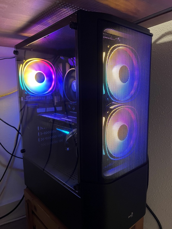

  • Sjardo
  • Laatst online: 10-08-2024
Dag heren,
Ik kon het niet laten en het toch maar even geprobeerd. De kermis draait op volle toeren en zal uiteindelijk weinig uithalen. Echter, leuk voor het oog, prachtig voor mijn neefjes.
Bedankt voor jullie hulp en inzicht!
