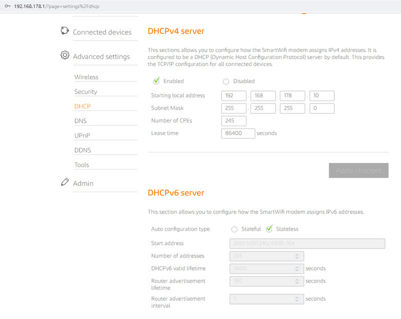

  • frankyfn126
  • Laatst online: 22-09 12:19
dat lijkt hij wel te doen
Afbeeldingslocatie: https://tweakers.net/i/ZNkesCveLB1BzgmnATTSAfKwtKI=/800x/filters:strip_exif()/f/image/nuXLCP3VlbH9mbxBkqPZePtT.png?f=fotoalbum_large

_/-\o_ _/-\o_ Dank @CH4OS. Beetje lopen spelen met wel/niet werkende configs en gekeken naar de default gateway.
En die verschilde :)
Dus toch iets met een 2de router/DHCP server in mijn netwerk.
Ik dat IP adres benaderen en zie een Netgear logo.
He, netgear? neatgear, ik heb geen netgear MEER in mijn netwerk. Het enige van netgear is een oude r7000 die nadat hij als router retired was enkel als accespoint en switch in mijn inloop kast stond.
Maar die heb ik toch er uit gehaald in januari en een mooie Tplink eap235 inwall voor in de plaats?
Ik naar die inloopkast op zolder lopen en kijken, en zie daar die Netgear router ingeplugd en aan de stroom.
Blijkt vrouw lief gister geen internet te hebben gehad en dacht "He, vroeger zat ik bedraad via dat kastje, 2 stekkers die erop liggen in pluggen en het werkt weer"
Ik voel mij nu echt dom 8)7 8)7 |:( |:( :z
Maar wel een mooi verhaal rijker. En geleerd mijn rotzooi op te ruimen. }:O
@iedereen die mee dacht, bedankt

  • frankyfn126
Wel vreemd trouwens dat iets dat als Accespoint geconfigureerd stond zich nu als router gaat gedragen. Maar ja dat ding is oud en misschien ergens via de reset knop ofzo. Of hij kon nog niet bij de herstartende Ziggobox en ging daarom zelf DHCP servertje spelen. Maakt niet uit, its DONE

@frankyfn126 Je kunt de R7000 wel in het netwerk houden, maar zet dan wel de DHCP uit. ;)

CH4OS schreef op woensdag 26 oktober 2022 @ 15:47:
Klopt zou kunnen.
Maar dat ding is al lang vervangen (eerst als router en toen ook nog als accesspoint) maar nog niet weggegooid.
Ik wil dat ding echt niet meer in mijn netwerk. Die ligt nu in de kliko naast de Ubee.

@frankyfn126 Hou er dan wel rekening mee dat je mogelijk nog een ander probleem hebt; jouw vrouw heeft niet voor niets die router van stal gehaald... ;)
