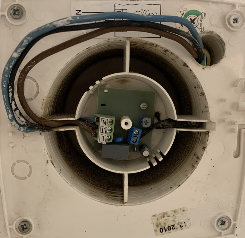

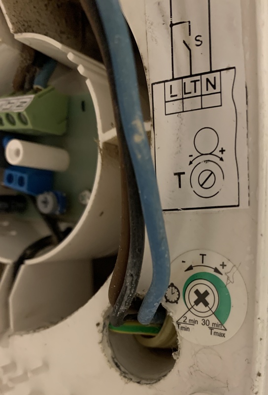

Goedemorgen,
Ik heb recent een nieuw, oud, huis gekocht. De badkamer was erg mooi wit maar nu begint er vrij snel schimmel te ontstaan.
De mechanische ventilatie was erg vies en deze is zo goed mogelijk schoon gemaakt. Echter als ik mijn hand er bij houd voel ik nog steeds vrij weinig echter weet ik ook niet hoe een goed werkende ventilatie aanvoelt.
Ik wilde het type opzoeken om te kijken of ik deze ook harder kan zetten maar helaas zie ik geen naam of type nummer staan.
Op de twee foto’s zie ik wel een schroef om de ventilator langer aan te laten, wat ik met die andere schroef(plat) kan doen is mij niet helemaal duidelijk.
De aanvoer van lucht is goed, groot rooster in de deur. De badkamer heeft geen ramen
Mijn vraag is eigenlijk wat al mijn mogelijkheden zijn..
-kan deze toch harder maar kijk ik eroverheen?
-kan de buis vies zijn en hoeveel maakt dit uit?
-moet ik gewoon een nieuwe aanschaffen?
-herkent iemand het type?
-moet ik hem langer laten draaien en is de kracht dan minder belangrijk?
Alvast bedank!

Volgens mij schakelt hij mee met het licht. Met de schroef kan je de tijd instellen 2 min tot 30 min. Misschien die eens wat langer zetten?

lsnoeren schreef op dinsdag 25 oktober 2022 @ 08:57:
Ik zie maar één stelschroef en die is voor de nalooptijd.
Kan niet harder
Je zei zelf al dat de ventilator vies was, dan zal de buis niet veel beter zijn. En die kan natuurlijk ook volledig geblokkeerd zijn. Bijvoorbeeld een verstopt rooster naar buiten etc. Zou dus het hele pas eens bekijken of in ieder geval wat je kunt zien/inspecteren.
Als de fan draait en je hebt hem weer schoon gekregen zie ik daar geen probleem in.
"Kracht" (als in combi statische druk en debiet) is natuurlijk niet onbelangrijk maar dat is bij een fan als deze een vast gegeven. Meeste zitten volgens mij rond dezelfde waarde. Een krachtigere fan zal ook makkelijker luidruchtiger zijn. Maar nalooptijd is zeker van belang. Immers is het totaal verplaatste volume gelijk aan de tijd maal debiet. Zou deze ook eens langer zetten.

lothar schreef op dinsdag 25 oktober 2022 @ 09:03:
Hij zit op een losse schakelaar die we altijd uitdoen wanneer we uit de badkamer gaan. Hij gaat dan ongeveer 5 minuten door.

Septillion schreef op dinsdag 25 oktober 2022 @ 09:26:
Kan niet harder
Dank voor alle antwoorden! Ik zal kijk of ik de buis kan beoordelen en zal hem sowieso langer laten draaien

lsnoeren schreef op dinsdag 25 oktober 2022 @ 09:50:
Dat is veel te kort, ik zou de ventilator niet aan een losse schakelaar koppelen en gebruik maken van de stelschroef op maximum
Hi, wij hebben een afzuiging die ongeveer 20 minuten doorgaat met zijn afzuigcyclus (zo'n stelschroef is niet exact af te stellen) en 50 m3 per uur afzuigt, de badkamer is ongeveer de helft.
Na douchen maken wij de muren en douchevloer droog met een trekker.
Na deze tijd is de badkamer niet meer merkbaar vochtig, hoe zit dat bij die van jou?
Ik kan niet uit jouw post halen of je een badkamer formaat kledingkast of juist balzaal hebt.
Is het vocht na zo'n korte tijd alweer verdwenen? Nee -> Langer laten nadraaien.
Jouw model is zo te zien uit 2010 maar veel meer informatie kan ik er ook niet af halen qua specificaties.
Hoe groter de capaciteit hoe meer geluid ze kunnen maken.
Ik zou eerst het afzuigtraject onderzoeken, waar eventueel een blokkade zit, stof, haren etc kunnen het afzuigtraject blokkeren op den duur.
