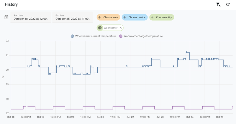

Jazeker, dat doet hij automatisch.
Let op, Home-Assistant is een compleet Home Automation programma, je raakt er snel verslaafd aan en voordat je het weet regel je alles in je huis met Home-Assistant! 😀
Afbeeldingslocatie: https://tweakers.net/i/m0t78oUQ87c4j-gJY-4uLJtCdko=/800x/filters:strip_exif()/f/image/rQR9GprBlk4xgNZGhHAaEB8z.png?f=fotoalbum_large
Meer historie:
Afbeeldingslocatie: https://tweakers.net/i/qtkZ91zHx9j7aFhdPfHIXlCcyPU=/800x/filters:strip_exif()/f/image/peEjVvPeCEJlli3JDJEOZhQb.png?f=fotoalbum_large

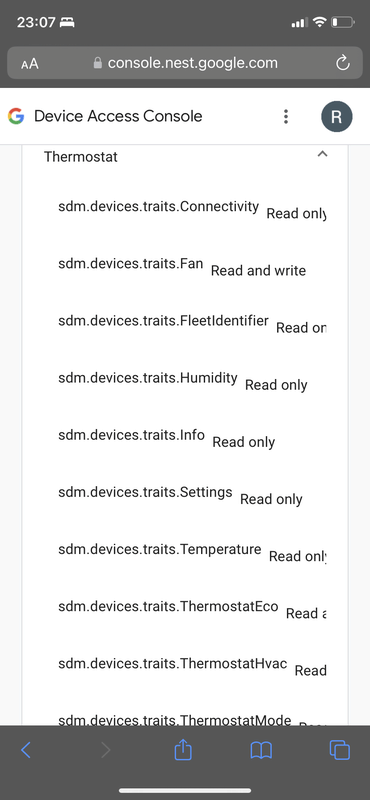

Kun je wellicht iets vinden in de diagnostics of logging (zoek op nest)?
Bij mij ziet het er zo uit (met deurbel en thermostaat):
Afbeeldingslocatie: https://tweakers.net/i/yNruItUnJiPsLma7VKTq7-etWiQ=/800x/filters:strip_icc():strip_exif()/f/image/m6JxojJLImzmuXRutg3eZykW.jpg?f=fotoalbum_large
Wat zie je al je naar https://console.nest.google.com/device-access/ gaat?
Ik zie daar:
Afbeeldingslocatie: https://tweakers.net/i/82RoA3L5Lbgu7fmD0v99wZn0GOo=/x800/filters:strip_exif()/f/image/2wRUoppJKfNQoSb0p3sh1SLu.png?f=fotoalbum_large
