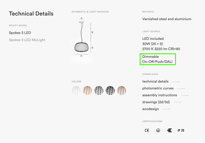

Ik heb een mooie lamp gekocht, de Foscarini Spokes 3.
Volgens de specs zou hij dimbaar moeten zijn.
Afbeeldingslocatie: https://tweakers.net/i/QMXiths3RAfwaNkcxai-3WgH6og=/800x/filters:strip_exif()/f/image/FTXIMMxX5Nm330iw0Q6DQZVa.png?f=fotoalbum_large
Echter, hij wil niet dimmen. Hij knippert alleen maar. Als ik de dimmer echter op ¾ zet dan brandt ie wel. Ik gebruik deze inbouwdimmer van Busch & Jäger. Ja, die is geschikt voor LED. Er zit een stelschroefje op, ik heb al geprobeerd hiermee te spelen maar dit heeft geen effect.
Een aantal vragen
1. De handleiding van de lamp is voor mij op een aantal punten onduidelijk. Op pagina 3 zie je een plaatje van zoals de mijne er ook uitziet. Een kroonsteenje met drie aansluitingen N, aarde, L. Echter op pagina 4 en 5 zie je totaal andere aansluitingen. Het verschil is mij totaal onduidelijk.
2. Zou het kunnen liggen aan het merk dimmer?
3. Andere ideeën?

De opties van deze lamp zijn:
• On/Off: Je kunt de lamp aan en uit schakelen met een conventionele schakelaar
• Push: Je kunt de lamp dimmen met een pulsdrukker
• DALI: Je kunt de lamp dimmen met een DALI-dimmer.
Je kunt de lamp niet dimmen met een conventionele (LED) dimmer. Probeer dit ook niet te veel als je het graag heel houdt.

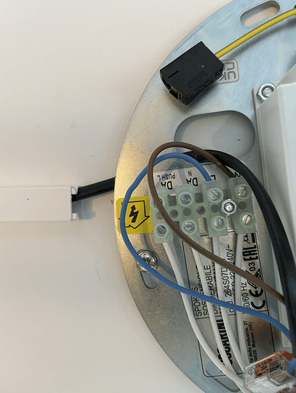

Of course! Dit is hoe 'ie nu aangesloten is. Op deze manier doet gaat 'ie normaal aan en uit maar kan ik niet dimmen.
Afbeeldingslocatie: https://tweakers.net/i/D01gMNEhemDRnq4AnJFGFb5dF4Y=/x800/filters:strip_exif()/f/image/jnPGQjRZhLcCpgLMOgkamQoW.png?f=fotoalbum_large
Afbeeldingslocatie: https://tweakers.net/i/U0Oas4T0W1CrLp3ur4YFermfwzc=/800x/filters:strip_exif()/f/image/MRziT8vQhbwFrsCRR83wrF11.png?f=fotoalbum_large
Goed om er bij te vermelden: het gaat om twee dezelfde lampen die aan elkaar gekoppeld zijn.
[ Voor 5% gewijzigd door Domotrosh op 20-10-2023 10:03 ]

Je zult dus behalve de (geschakelde) fasedraad en nuldraad ook nog een niet geschakelde fasedraad nodig hebben.
Die snoeren dus vervangen voor snoer met tenminste een bruine, zwarte en blauwe ader. Waar zijn die snoeren op aangesloten? Hopen dat je daar alles beschikbaar hebt.

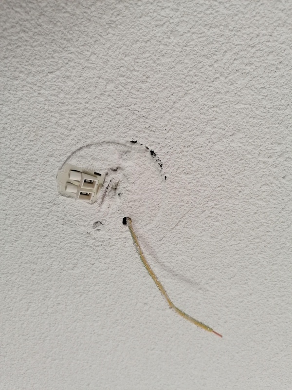

Excuus - uit het plafond komt bruin en blauw (zie de foto die ik eerder geupload heb).
De aansluiting is een normaal elektrapunt. Het gaat om een nieuwbouwhuis in Nederland dat vorig jaar zomer opgeleverd is. Het zit in een betonnen plafond.
Voor wat betreft de centraaldoos; die zit dan waarschijnlijk ergens achter de muur/plafond en dat moet dan open gebroken worden om een extra draad toe te voegen, klopt dat? @Xander

Een "normaal elektrapunt" in een nieuwbouwhuis in Nederland is een centraaldoos.
Waarschijnlijk kijk je naar zoiets?
Afbeeldingslocatie: https://tweakers.net/i/1gMPe84zIaVp8HlvZU1AZHelyRU=/x800/filters:strip_icc():strip_exif()/f/image/mz6IiBM1AL584H2zD5woQe44.jpg?f=fotoalbum_large
Schroef dat kapje open en je kunt behalve de zwarte en blauwe draad ook de bruine aansluiten. 2 stukjes nieuw snoer en een pulsdrukker en je hebt binnen een kwartier je lampen dimbaar.
[ Voor 4% gewijzigd door Xander op 25-10-2023 16:40 ]

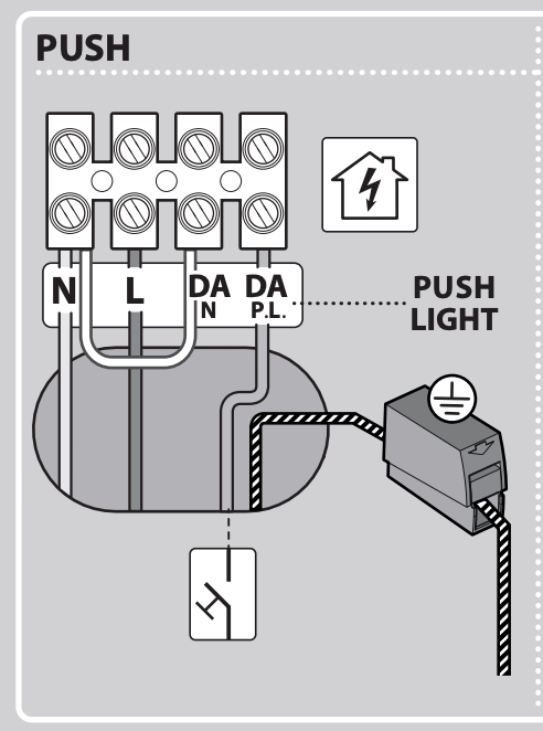

Dan nog een vraag; in de handleiding van de lamp staat dit plaatje Afbeeldingslocatie: https://tweakers.net/i/FJMP5f2X5L7iCMjA-0kdHhOVFSA=/full-fit-in/4000x4000/filters:no_upscale():fill(white):strip_exif()/f/image/mXwRtJeeVYxMlsP1xTyG9Ftz.png?f=user_large
Het lijkt er op dat er nog een extra draad tussen N en D.A. N moet. Kan ik gewoon een extra stuk "N" draad afknippen en deze samen met een andere draad in de N aansluiting stoppen (2 draden in 1 aansluiting dus)?

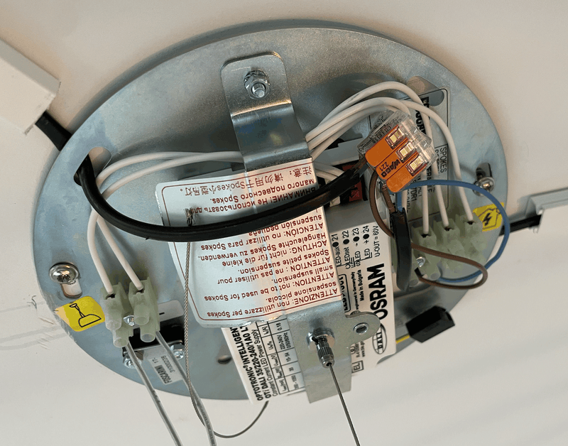

Even het cirkeltje rond maken voor het geval andere mensen op deze thread terecht komen met hetzelfde probleem als ik had:
In mijn nieuwbouwhuis komt er uit elk elektriciteitspunt een bruine en een blauwe draad. Ik heb het kapje van het elektriciteitspunt afgehaald wat me toegang gaf tot vier verschillende draden (blauw, bruin, zwart en geel/groen). Met lasklemmen (van de praxis) heb ik de bestaande draden verlengd. Hiervoor heb ik blauw, bruin, zwart en groen/geel draad van de praxis gebruikt (let op; je moet draad met een harde kern hebben, anders krijg je ze niet in de lasklemmen).
De volgende stap was het aansluiten van deze verlengde draden op de lamp zelf. Dat heb ik gedaan volgens de installatie tekening. Ik heb ook een extra blauwe draad tussen N en D.A. N gedaan, zoals op de installatietekening staat (ik wist niet dat je twee draden in 1 kroonsteen ingang kon doen, dat blijkt wel te kunnen).
Last but not least heb ik de normale schakelaar vervangen door de pulsdrukker. Dat heb ik gedaan aan de kant van de hotelschakelaar. Hier komen 3 zwarte draden uit de muur. Met een spanningszoeker heb ik gekeken welke van deze draden spanning had. Die heb ik aangesloten op de L ingang van de pulsdrukker. De andere twee draden zitten op de 1 ingang.
Hierna deed de dimmer het!
Je schrijft "aan de kant van de hotelschakelaar", wat zit er dan aan de andere kant? Toch niet ook nog een conventionele dimmer? Daar had je eerder nog niet over geschreven. Een conventionele dimmer zou ik er wel tussenuit halen, deze doen vaak zelfs op 100% toch iets met de sinus en het is maar de vraag hoe blij de elektronica in het armatuur daar mee is.
Als je de lamp op 2 plaatsen wilt bedienen kun je ook 2 pulsdrukkers plaatsen.

Thanks voor de toelichting @Xander. Aan de andere kant van de hotelschakelaar zit een normale aan/uit schakelaar. Die wordt echter niet gebruikt.
