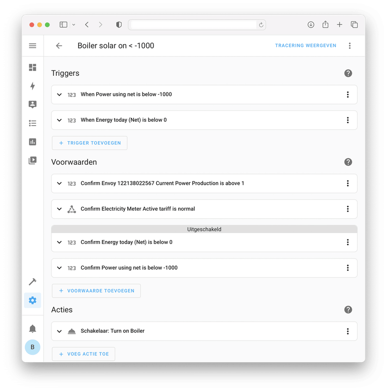

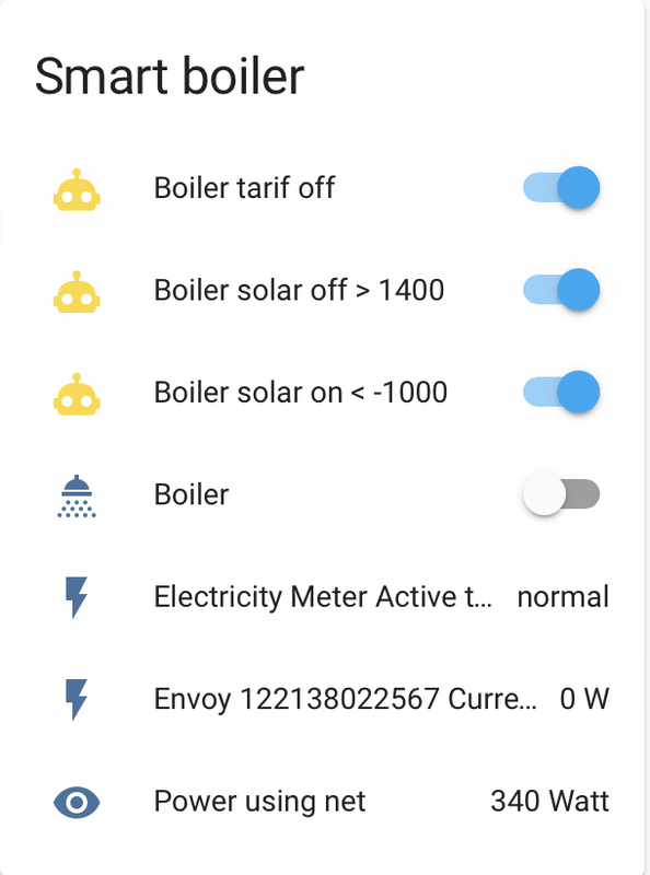

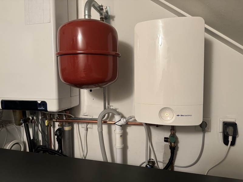

  • twixx
@StormRider, ik heb je plannetje 3 weken geleden geïnstalleerd. Ik gebruik een Close-up boiler toegepast van 15 liter in combinatie met een WTW op de douche (koud water wat naar de douche gaat) en een waterbesparende douchekop. Een volle boiler zou genoeg moeten zijn voor 1 ruime douchebeurt.
Om ook ons bad te vullen heb ik de Intergas boiler als naverwarmer geconfigureerd (1 sensor ontbreekt nog - wacht op levering). De boiler wordt met zonnestroom overschot verwarmd. Nog een beetje testen. Na m'n 1 november jaarrekening kan hij eigenlijk altijd aan zodra de zonnepanelen iets opleveren om zoveel mogelijk direct zelf te gebruiken.
Installatie boiler
Afbeeldingslocatie: https://tweakers.net/i/n78Jy0Ycr61TpDAqPQ9OcmD-gIM=/800x/filters:strip_icc():strip_exif()/f/image/VocVTdttG9OrvF9ueZ2fu5EZ.jpg?f=fotoalbum_large
Automatisering
Afbeeldingslocatie: https://tweakers.net/i/5LZVElfNLw9vUUKhxcauaNIrssg=/x800/filters:strip_exif()/f/image/oBCeSLTp6ozVFOk5eGdCiFs2.png?f=fotoalbum_large
Overzichtje
Afbeeldingslocatie: https://tweakers.net/i/nnIS3dB8Jz4YnIIDe6c63pCzQCo=/x800/filters:strip_exif()/f/image/cgzgH905nUSQHZGXstimLtSM.png?f=fotoalbum_large

  • twixx
Het is een klikaanklikuit stekker nog. Heb er een Homewizard voor een backorder staan omdat die verbruik kan meten.
Vooraf met de producent contact gehad of de boiler de instellingen onthoud bij 230v verlies en dat is het geval.

  • twixx
Klopt @migjes m'n warmwater gasverbruik is zo'n 290 m3. Ik verwacht er zo'n 250 m3 mee te besparen (=362 euro momenteel op basis van 1,45 euro per m3). Als kosten verwacht ik 3 kWh/dag = 1.000 kWh. Als je dat zou inkopen zou dat ongeveer evenveel zijn (gas of elektra).
Stroom komt uit 4 panelen welke van het dak komen (na 10 jaar) maar eigenlijk nog prima mee kunnen. Dus heb ze met een paar micro's weer opgehangen op een andere plek.
Doel/test voor nu is om zoveel mogelijk opwek zelf te gebruiken in voorbereiding op afbouw salderingsregeling.
9x Canadian Solar + Enphase IQ7+ 3,4 kWp ZZW 20º
4x Yingli + Enphase IQ7 1 kWp ZZW 25º
4x Yingli + Enphase IQ7 1 kWp ZZW 90º
