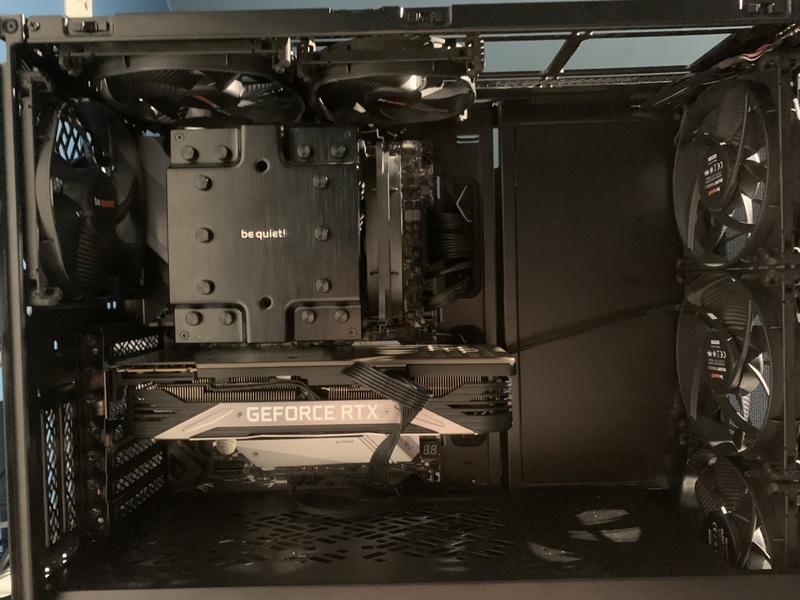

Het probleem is ondertussen opgelost. Ik heb de koelpasta van de GPU vervangen waardoor de GPU temperatuur met zo'n 20 graden is gedaald. Daardoor hoeven te ventilatoren ook niet meer zo hard de draaien.
Mijn PC maakt geluid ongeveer vergelijkbaar met een föhn als ik spellen speel als: Prey 2017 en Cyberpunk 2077. Ik heb kort geleden 5 nieuwe Be Quiet! Silent Wing fans gekocht omdat deze super stil zouden moeten zijn, echter zijn ze dat helemaal niet als ik een spel speel dat een beetje mooi is. Nu vraag ik mij af waar het probleem ligt. GPU temp tijdens Prey 2017 is 80 / 84 graden en CPU temp is 64 / 65 graden. De fans waren nogal prijzig en voor het geluid dat ze produceren vind ik het zeker niet waard, daarom vraag ik me af of ik zelf misschien iets verkeerd doe.
Is het normaal voor deze fans om zo luid te zijn? Kan ik bepaalde instellingen aanpassen om de PC stiller te krijgen?
Fan profiel in de BIOS is "Silent mode".

Begin eens met foto's te plaatsen van de kast open, en aan te geven wat de richting van de fans is.
Hoe zijn ze aangesloten met welk profiel?

Is het niet de GPU fan die je hoort?

Ik heb foto's bijgevoegd in de post en het fan profiel in de BIOS is "silent mode".

Nee het is duidelijk de hele PC. Ik probeerde audio op te nemen met mijn mobiel maar dan klinkt alles super luid.

Ik zou die drie bovenste gewoon eens om te testen uitzetten, qua airflow zijn die niet echt nodig/handig.
En wat de anderen hieronder ook al zeggen, de fans zijn verkeerd om gemonteerd.

Volgens mij heb je zo ongeveer alle fans nu precies omgekeerd gemonteerd ten opzichte van het plan in je startpost.
Tenzij de fans andersom werken, is de 'open' kant de zijde die lucht aanzuigt. Zie ook de pijlen die op de zijkant van de fans staan.
Wat dit precies met de geluidsniveaus doet durf ik niet te zeggen. Fans die elkaar tegen werken zorgen iig voor turbulentie en dus herrie.
edit: deze post was van voordat TS de fans omdraaide en de foto vervangen heeft.

Ik begrijp geen hol van je airflow patroon om eerlijk te zijn. Warme lucht stijgt op. Wat normaal gezien wordt gedaan is 2-3 intake fans aan de voorzijde, en dan achterzijde een fan exhaust en 1 of 2 achteraan bovenin als exhaust. Nu forceer je koele lucht tegen de warme richting in.
Als ik je tekening zo zie heb je je fans verkeerd om, ben je je daar van bewust? Je tekening is namelijk redelijk hoe ik het zou verwachten, alleen kun je die fan die vooraan bovenin zit weglaten, die doet helemaal niks.
Het kan overigens aan mij liggen maar hoe je CPU koeler geconfigureerd is begrijp ik ook niet. Het lijkt alsof ik 1 fan zie? Maar die heeft een heel raar formaat. Zit die toevallig ook verkeerd om?

Je hebt letterlijk al je fans verkeerd om zitten.
En die fan voor bovenin kun je er beter uitslopen.

@spone @spokje Hebben het goed gezien en helemaal gelijk.
Je hebt op dit moment waardeloze/contra productieve airflow.
Warmte lucht stijgt van nature.
De fan rechts bovenin op je foto kun je net zo goed weglaten.
De 3 front fans rechts op je foto draai je om zodat ze als intake werken.
De 2 fans bovenin en de 1 fan achterin, links op je foto, draai je om zodat ze als outtake werken.
En zorg dan dat je cpu koeler fans naar achteren blazen (dat is naar links op je foto).
Want ik ga er nu vanuit dat daar ook niets van klopt...
Je Geforce videokaart blaast overigens ook naar boven toe... niet naar beneden zoals op je tekening (dus de videokaart heeft ook profijt als je alles bevestigd zoals aangegeven).
Et voila.
Het is (klinkt) niet leuk maar ik verbaas me hierover :P
[ Voor 36% gewijzigd door HugoBoss1985 op 24-10-2022 16:53 ]

Naast de inderdaad rare fan-setup en het feit dat alle fans verkeerd om (tov de getekende setup) gemonteerd zijn: komt het geluid wel van de casefans? Volgens mij komt zo'n "föhngeluid" eerder van de stock cooler van je GPU dan van een van de andere fans. Maar als je casefans allemaal voluit blazen omdat ze gekoppeld staan aan GPU/CPU-temperatuur in plaats van case-temperatuur, zal het best kunnen dat ze ook luid zijn ja.
Ik heb deze fans zelf ook (10 stuks) en ze zijn doodstil, bij stevige gamesessies gaan ze uiteindelijk wel "hard" blazen om de watertemperatuur van m'n loop op peil te houden maar dat geluid valt alsnog ontzettend mee vind ik. Ze hoeven in ieder geval niet keihard te draaien om toch flinke airflow te maken.

Nou het topic kan dicht en @Marc H heeft de beste reactie, immers zijn we er snel uit dankzij de foto van de build :P
@Tasty01 Ik zou je nog willen aanraden om de 120mm fans uit de build te laten... 140mm's verplaatsen meer lucht en doen dat (vaak) stiller.
6 fans is al ruim voldoende en daarmee kun je een gebalanceerde airflow realiseren (3 intake, 3 outtake).
Maar ik denk dat 3x 140mm intake (rechts voorin) en 2x 140mm outtake (1 links achterin en 1 links bovenin... gebruik dan het mesh top panel ;)) al prima is.
Méér fans bovenin gaan eigenlijk voornamelijk de frisse lucht van je bovenste intake fan weghalen (oftwel: vrijwel zinloos).
Kortom 3 intake, 2 outtake (5x 140mm) dan heb je mooie overdruk.

Goede montage en in de juiste richting is het 1e wat ie moet bekijken
  • Tasty01
  • Registratie: Mei 2019
  • Laatst online: 04-06-2025
Ik heb alle fans omgedraaid en de fan rechts boven weg gehaald. Dit lijkt al een beetje geholpen te hebben maar hij word nog steeds erg luid. Ik heb nu ook de fan tuning in de BIOS gebruikt.
(Heb ook de foto in de post vervangen)

Zitten de ventilatoren (eentje zit achter de afdekplaat van de heatsink?) van de cpu heatsink (cpu koeler) goed georiënteerd?
Die wil je nu dus naar achteren laten blazen, naar links op je foto.
En weet je zeker dat je de casefans als luid ervaart en niet bijvoorbeeld de RTX 3080 videokaart?
Je klaagt hier sinds je nieuwe fans over herrie... maar ik vraag bovenstaande maar even voor de zekerheid.
Als je het met een fancurve lastig/teveel gedoe vind kun je het ook hardware matig doen.
Bijvoorbeeld Noctua verkoopt 4 pins 7v adaptertjes waardoor de casefans ook langzamer draaien.
Ik zou zelf ook nog eens proberen om de bovenste 120mm casefan en de voorste 120mm heatsink fan weg te laten.
120mm's maken vaak meer herrie dan 140/135mm's.

HugoBoss1985 schreef op maandag 24 oktober 2022 @ 16:36:
Volgens mij blaast een videokaart altijd naar beneden in een towercase, je ziet de printplaat ook aan de bovenkant zitten (zoals ik ze ook altijd zie zitten). Door het ontwerp kan het niet anders. Als je geluk hebt blaast hij naar buiten, maar nooit naar boven.
  • DataGhost
  • Laatst online: 17-09 16:19
DataGhost
iPL dev
psy schreef op dinsdag 25 oktober 2022 @ 10:24:
Een videokaart blaast altijd op de heatsink, dus richting de printplaat, nooit daar vandaan (naar "beneden"). Bij veel ontwerpen wordt een deel van die lucht naar buiten afgevoerd en de rest komt gewoon aan de zijkanten de heatsink uit zetten.
Akkoord maar hij kan toch echt niet door de printplaat heen blazen. Ik vind de term hij blaast naar boven toe gewoon niet kloppen als we het over caseflow hebben..

psy schreef op dinsdag 25 oktober 2022 @ 10:34:
Hij blaast in ieder geval niet naar beneden dus dat mag hoe dan ook uit het plaatje. Effectief blaast 'ie wel "naar boven" aangezien de warme lucht uit de zijkanten nog steeds uit zichzelf opstijgt :+
Je kan het trouwens aan de schoepen van de fans heel makkelijk zien maar ik heb wat pijltjes gekliederd ter verduidelijking:
Op zich interessant om dit te bespreken.
Hij blaast inderdaad niet door de printplaat heen.
Wat zou jij dan een betere term vinden?
De warme lucht van de videokaart gaat toch echt omhoog in dit geval.
Iets anders zeggen vind ik vergelijkbaar met zeggen dat de aarde niet rond is :P
Beter zou zijn om te zeggen dat de ventilatoren op de videokaart georiënteerd zijn om richting de bovenkant van de behuizing te blazen (in dit geval).
Met een vertical mount is het dus weer anders; dan blazen de ventilatoren richting het moederbord... maar de warme lucht zal alsnog vanzelf stijgen.
Of korter: de ventilatoren blazen richting de heatsink/het pcb.
Er zijn in het verleden wél grafische kaarten geweest met openingen in het pcb t.b.v. airflow.
GTX 470 en GTX 480 kaarten bijvoorbeeld.
Deze zuigen lucht aan van beneden én voor een kleiner deel van boven (door het pcb heen) en blazen/zuigen richting de achterkant van de behuizing (en/of een klein deel terug de behuizing in) de lucht weg uit de behuizing "blower style koeling".
Moderne kaarten hebben iets vergelijkbaars (maar niet door het pcb heen/geen openingen in het pcb zelf) waarbij de koelers veel groter zijn dan het pcb.
Dan zie je vaak een opening in de backplate waar de lucht dus wél doorheen gaat, in tegenstelling tot een pcb.
Het blaast niet naar beneden, maar de fans blazen omhoog als je GPU hangt zoals in de kast van TS. warme lucht komt dan langs de printplaat weer in de kast terecht.

Hackus schreef op dinsdag 25 oktober 2022 @ 11:04:
Nvidia FE
Blowerstyle
Kort simpel en duidelijk _/-\o_
Iets anders zeggen/stellen is dus incorrect (maar iedereen mag een mening hebben) :P

De uiteindelijke oplossing was om de koel pasta van mijn GPU te vervangen. De GPU temperatuur is daardoor met 20 graden gedaald in Cyberpunk waardoor de ventilatoren ook niet meer zo hard hoeven te werken.
