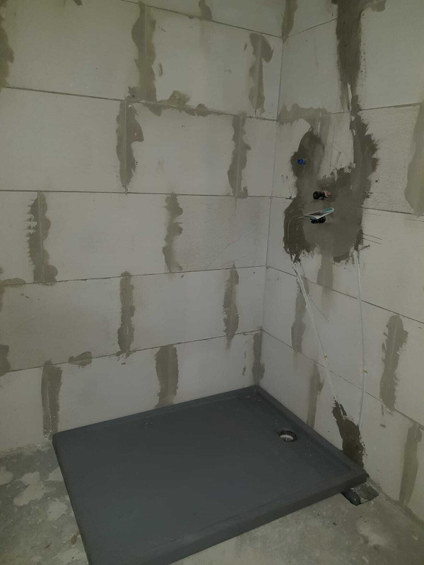

Ik heb de vriendin even om wat nieuwe foto's gevraagd en de situatie is anders dan ik voorheen dacht.
Hout zit achter de Ytong blokken, beide zijden zijn dus van Ytong en niet alleen de (blauwe ster) wand.
De tegels zijn rechtstreeks op de Ytong blokken geplakt. De tegelzetter is verder overal met kinband langsgegaan.
Dan zou het probleem dus alleen kunnen komen van de vering van de douchebak, toch?

Ik zie geen kimband, maar wel een douchebak op de betonvloer?
Volgens mij komt de lekkage door het doorzakken van de bak tijdens het gebruik. Optie is om nieuw te kitten, met veel gewicht in de bak.
