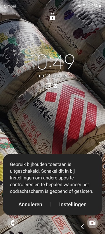

Android toont vaak meerdere keren per dag een ongewenste notificatie (zie screenshot). De tekst luidt:
"Gebruik bijhouden toestaan uitgeschakeld. Schakel dit in bij Instellingen om andere apps te controleren en te bepalen wanneer het opdrachtscherm is geopend of gesloten."
Afbeeldingslocatie: https://tweakers.net/i/-w80bpww3eNXZS8_cCRJrxKhYYA=/x800/filters:strip_icc():strip_exif()/f/image/f3D15wLPAsa9ywxDEQeb9KJY.jpg?f=fotoalbum_large
Ik vind de melding een beetje vaag. Als ik op Instellingen druk, kom ik in het algemene Instellingenmenu, dus niet iets wat specifiek is voor deze melding 8)7 . Ik denk zelf dat het gerelateerd is aan het volgende:
Instellingen -> Privacy -> Gebruik en diagnostische gegevens
Die instelling heb ik uitgevinkt staan. Maar blijkbaar vindt Android het dus nodig om mij daar heel frequent aan te herinneren, en er lijkt geen instelling te bestaan om die melding te disablen. Zelfs als Android op trilstand of stille modus staat, hoor je bij de melding een piepje, wat erg vervelend is.
Komt dit bekend voor bij anderen? Ik heb ondertussen de taal van Android gewijzigd naar Engels, in de hoop dat ik de melding opnieuw krijg en deze in het Engels kan googlen, want in het Nederlands leverde dit geen resultaat op.
Android versie: 12
Buildnummer: SP1A.210812.016.G780GXXS3CVH1
Model: Samsung S20 FE (SM-780G/DS)
Alvast hartelijk dank,
Goldstrike

Waarschijnlijk is er een app op je telefoon geïnstalleerd die deze rechten nodig heeft / wil hebben om te functioneren. Resultaat is dan dat het besturingssysteem aangeeft dat er om deze rechten gevraagd wordt.
De vraag is dus, welke app is het dat deze rechten wil hebben, en heb je die app nodig. is die app nodig moet je het die rechten geven om te functioneren, of op zoek naar een alternatief.
Heb je die app niet nodig, mik het er af.
Om te beginnen met zoeken, kun je onder instellingen - meldingen kijken naar apps die recent een melding veroorzaakt hebben als je deze melding op je telefoon ziet?

Op deze manier kwam ik erachter dat de melding wordt veroorzaakt door Bixby Voice. Als ik deze app open krijg ik dezelfde melding. In het Engels is het:
"Allow usage tracking is off. To monitor other apps and determine when to keep or close the command screen, turn this off in Settings."
Als ik hierop google, vind ik wel meer mensen met dezelfde klacht.
Ik gebruik deze app niet, dus heb de app nu gedisabled. Hopen dat de melding nu weg blijft.
Nogmaals dank!
