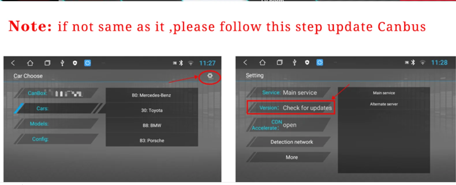

Ik zit met het zelfde probleem ik heb het nog niet uit kunnen zoeken maar dit heeft de klanten service mij gestuurd
Ik heb het scherm gisteren geïnstalleerd
Afbeeldingslocatie: https://tweakers.net/i/drS897Rd-YqZkYvsYVDQDhoPBzE=/x800/filters:strip_icc():strip_exif()/f/image/FuarITbCCXEUfoIusiXtV6I4.jpg?f=fotoalbum_large
Renault Clio 4
Friends, please connect canbus and 8pin protocol line
Then follow the steps to find the location of the selected model
Settings--Factory-Password 8888
the photo to select the model
Please note that the option for canbox should be: Simple soft
If you can't choose your car model, please connect to the hotspot so that the machine has a network. Then
Follow the picture link to update the canbus, and then select the model.
https://ae02.alicdn.com/k...462296e60359a29ea1d8l.png
