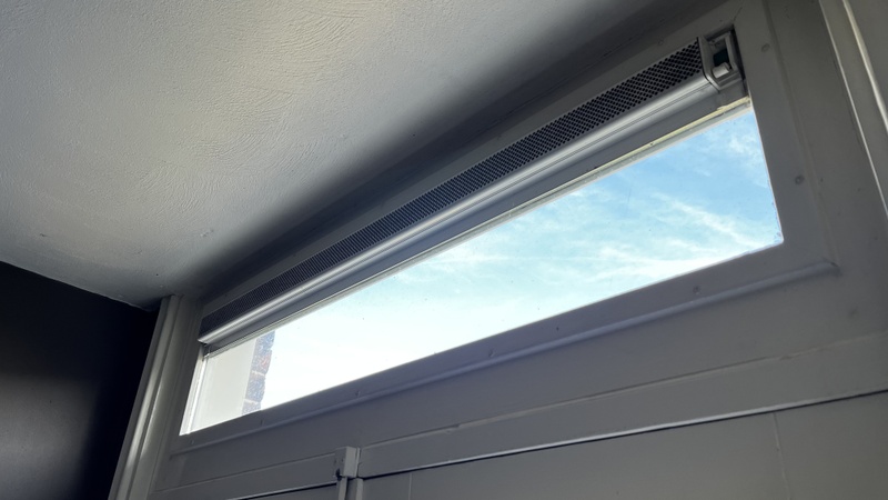

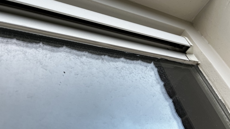

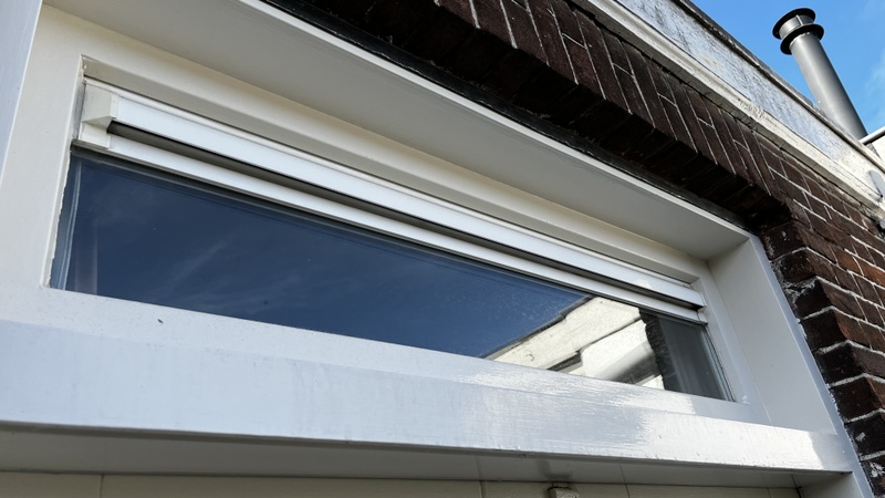

Beste Tweakers,
Binnenkort wordt mijn dubbel glas vervangen voor HR++ glas. Aan de achterzijde van mijn huis heb ik twee ventilatieroosters. Het dubbel glas dateert uit 1995, dus wellicht de roosters ook?
Het vervangen van de roosters kost ca. €300 per stuk. Ik vraag mij af of ik met mijn huidige roosters nog een tijd door kunnen en ik deze kan laten zitten of dat het vervangen van de roosters aan te raden en het geld waard is. De nieuwe roosters zullen de DucoTon 10 STD zijn. Zie voor de huidige roosters de foto's hieronder. Ik heb al e.e.a. opgezocht op het forum, maar die onderwerpen gaan vaak over oudere (schuif)roosters.
De glaszetter heeft aangegeven dat hij de huidige roosters kan laten zitten met het nieuwe glas.
Hoor graag jullie advies of deze roosters nog prima meekunnen of dat vervangen verstandig is.
Groet Martijn

Wij hebben ook dezelfde roosters zoals TS ze heeft en vind het ook echt ondingen. Huis is uit 1995 en van één rooster zijn aan beide kanten de palletjes al afgebroken. Op zolder ontstaat er in de winter condens op het rooster aan de binnenkant waar vervolgens de druppels over het raam naar beneden lopen. En de andere roosters gaan maar moeilijk open en dicht en ze zien er inmiddels echt niet meer uit (kan ze ook niet meer goed schoon krijgen).
Ik zou echt voor nieuwe gaan, ze hebben er nu 27 jaar ingezeten samen met je ramen, van je nieuwe ramen mag je wel verwachten dat ze nog minstens 27 jaar meegaan, maar denk je dat je huidige roosters een levensduur van 54 jaar hebben? Die dingen slijten bij gebruik, je wilt niet over 5, 10 of 15 jaar die roosters moeten vervangen want dan moet je hele raam er weer uit en mag je ook weer gaan schilderen.
Overigens als tweaker ben ik zelf aan het kijken om die roosters automatisch te laten openen/sluiten a.d.h.v. de luchtkwaliteit en/of wind buiten. Deze oude roosters hebben teveel weerstand om dat goed en efficient met een motortje te doen, nieuwe roosters hebben veel minder weerstand waardoor dat daar dus wel heel goed kan. Slimme roosters zullen er vast ook zijn.
edit: en als je ventilatie belangrijk vind moet je eigenlijk sowieso wat anders verzinnen want op een windstille dag heb je nauwelijks ventilatie. Een decentrale WTW zou dan misschien zelfs een betere optie zijn.

Weet je dat zeker? Normaal gesproken bestel je een glasgoot bij de roosters afgestemd op de dikte van het glas. Ik zou verwachten dat het nieuwe glas dikker is.
Overigens, kijk ook goed of het huidige rooster een ZR (zelf regulerende) is. Die gaan automatisch wat dichter bij verhoogde winddruk.

Wij hebben dezelfde roosters, en bij het monteren van de dikkere HR++ ramen is het rooster gewoon hergebruikt.
Aan de buitenkant hadden wij ook zo'n dikke kitrand zitten aan de onderkant bij het rooster.
De kitrand wordt dan iets dunner en het rooster sluit dan iets mooier aan.
Of we het overigens nog een keer zo zouden doen weet ik niet, tegenwoordig zijn er zoveel mooiere roosters te koop dan deze.

ik heb vorige week ook 16 ramen vervangen waarbij overal de roosters opnieuw gebruikt waren. Gaat prima. Moet wel passen in het nieuwe glas. Mijn oude glas was 12mm nieuwe glas 13mm en was geen probleem 15mm zou wel een probleem worden.

Wij hebben dezelfde roosters en het huis is uit 1994. Wat ik in de loop der jaren ervaren heb is dat de roosters steeds lastiger van open naar dicht en andersom gaan. Bij twee roosters is in ieder geval al een van de twee plastic 'palletjes' afgebroken, combinatie van stroef/zwaar gaan en kennelijk verouderen van het plastic. Op dit moment zijn we aan het kijken naar kunststof en vraag me af of moderne roosters beter in elkaar zitten en daardoor langer meegaan of dat we ze gewoon volledig achterwege laten en meer gaan luchten door ramen open te zetten.

Ik heb beide, zowel die oude dingen die TS heeft als de nieuwere.
- nieuwe roosters sluiten wel af bij dichtzetten, oude niet 100%
- nieuwe roosters zijn van kunststof, oude alu -> minder grote koudebrug
- nieuwe roosters openen en sluiten in 3 standen (open, middel, dicht)
- brede roosters werken met 2 afzonderlijke delen links/rechts, los te bedienen, dus 6 standen
- windklep, alhoewel dat maar matig werkt
Moeite met bedienen heb ik nog niet. Nieuwe roosters hebben zeker wel voordelen tov de oude.
Mocht je voor kunststof kozijnen gaan met draaikiep ramen, kijk of je PADK beslag kunt krijgen. Een raam dat je vast kunt zetten op een kiertje is wat mij betreft superieur aan een rooster.

Die rotdingen zou ik sowieso vervangen:
- deze hebben een koudebrug
- deze zijn niet geluidsisolerend: je hoort alles op straat en op straat horen ze jou
- kies eerst het beste isolerende glas en daarna een bijpassend rooster

In 2016 heb ik nieuw HR++ glas laten installeren incl. identieke roosters dus blijkbaar wordt dit model al een poosje gebruikt. Dus als ze nog goed functioneren en je wil roosters, lekker hergebruiken. Als het rooster eruit is, even goed schoonmaken, draaiende delen met een vetloos middel smeren ( PTFE spray) en klaar.
Maar zoals hierboven al gezegd, geen rooster isoleert het beste (geluid en warmte). Dus als je op een andere manier kan ventileren is dat beter. Voor circa 300 euro kan je ook een decentrale wtw-unit kopen.

Dank allen voor de (uiteenlopende) antwoorden. Ik heb geen mechanische ventilatie of enige andere vorm van ventilatie, behalve de twee rooster aan de achterzijde van m’n woning. Ze bevinden zich in mijn keuken en slaapkamer, waar ik het wel fijn vind om enige vorm van verse lucht te hebben zonder een raam of deur open te hoeven zetten. Tevens staat de verwarming in deze ruimtes zelden aan, dus dat maakt het qua warmteverlies minder erg.
Ik heb aan de glaszetter gevraagd of hij kan bevestigen of de roosters passen met het nieuwe dikkere glas. Dan laat ik deze roosters waarschijnlijk gewoon zitten (met een schoonmaakbeurt), want ze werken nog prima.
