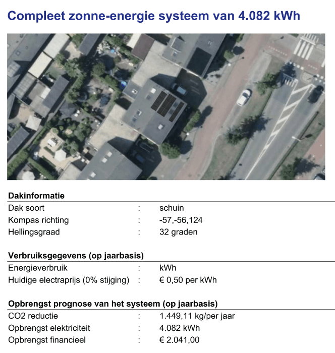

Ik heb begrepen dat panelen van SunPower een van de duurdere panelen zijn. Mijn grootste zorg is dan ook of de offerte redelijk is. Ook zou ik graag van andere tweakers uit de buurt van Eindhoven alternative aanbevelingen ontvangen om een offerte te laten maken. Ik heb in eerste instantie voor dit bedrijf gekozen omdat zij een totaal systeem in huis hebben; zonnepanelen,warmtepomp (icm vloerverwarming), wat op elkaar is afgestemd.
Hoop met jullie reacties een beter besluit te kunnen nemen!
Bvd.

Afbeeldingslocatie: https://tweakers.net/i/_9linA1vDDBAoTvV6hplK_dAfhE=/full-fit-in/4000x4000/filters:no_upscale():fill(white):strip_exif()/f/image/9XGgA35qcOXJxBOw4cKSkHE3.png?f=user_large

Mijn mening is dat ik het belachelijk duur vind, waarom Sunpower? En volgens mij heb je geen last van schaduw dus gewoon een stringomvormer nemen.
Ik leg zelf 14400Wp voor €7500,- excl. BTW
Wel leuk dat ze jou korting geven ;)

Te dure panelen met te dure micro-omvormers.
Zonnepanelen afgestemd op warmtepomp? Klinkt als broodje aap. Zonnepanelen leveren stroom, warmtepompen gebruiken stroom. Is weinig aan af te stemmen.

Veel te duur inderdaad voor wat je krijgt, en waarom de meterkast vervangen voor slechts 4800Wp die ook nog eens in 2 richtingen liggen?
De 4 op noord oost kan je op micro zetten maar de 9 op zuid west kunnen op een goedkopere 3600Wp string omvormer met een 16A groepje.
Maar 11k is absurd voor dit.

Goed dat je hier een check doet of de offerte redelijk is. Ik denk van niet, ik denk dat hij zwaar overpriced is.
Je kan het beste rekenen met euro ex btw per WP. In jouw geval 10990 / 4810. De waarde die hieruit komt is echt heel hoog, ook voor een Enphase systeem.
Je kan voor de gein eens zoeken in dit subforum op "zonnepanelen offerte Enphase wp" (sorteren op nieuw-oud, recent zijn de prijzen behoorlijk gestegen). Je zal waardes tegenkomen van 1,4-1,7. Dat is ook prijzig, maar al redelijker.
En wat ze hierboven zeggen; als je geen noemswaardige schaduw hebt is Enphase echt een beetje zonde van je geld.
Met een stringomvormer moet je qua prijs veel lager uitkomen.
Mijn advies zou dus zijn om lekker nog even door te zoeken en offertes door andere partijen op te laten stellen. No rush :)

Veel te duur, bedrijf uit Gemert toevallig? Ik zou elders nog wat offertes opvragen, dat kan inderdaad voor de prijzen die Atomius noemt.

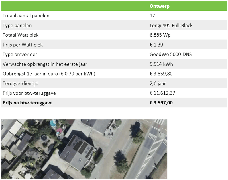

Bedankt voor alle reacties, ik heb er nog eentje ontvangen. Zouden jullie hier ook eens overheen kunnen kijken. Bvd!
Afbeeldingslocatie: https://tweakers.net/i/8-NGbWhPs9zTzUc5m2GYN83flnQ=/800x/filters:strip_exif()/f/image/oVvyNiYFUO3AMr7Uu5WbwJjv.png?f=fotoalbum_large

Heb jij een zwembad in je tuin? Zo ja, dan denk ik dat ze daarom wel dachten dat de prijs hoger kon. Ook voor een string omvormer setup met Longi panelen vind ik het erg aan de hoge kant..

Haha, nee! Gedurende de zomerperiode wel, geen permanente. 8)7 Bedankt voor je reactie!

Maarja 1,40 per wattpiek is niet absurd duur. Kan vast nog wel goedkoper, maar dit is volgens mij een redelijk courante prijs voor een set van 17 panelen. De installateur pakt wel redelijk wat winst.

ivm 2de offerte: Goochelen met cijfers:
1. De terugverdientijd 2,6jaar ;-) Dat is toch een grap?. Alsof je op gas + net elk jaar €5000+ zou verbruiken. De huidige prijspiek is niet representatief voor de komende jaren.
2. Je moet er rekening met houden dat die 5514kWh opbrengt in uw 2de offerte de totale opbrengt is. Als jij dan toevallig geen auto aan het laden bent of een zwembad aan het verwarmen ben je die energie kwijt. Je kan wel compensatie krijgen van de energiemaatschappij als je het in het net pompt maar dat is nooit € 0.70 cent ;-)
