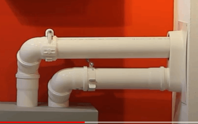

Dat tapen mag. Ik zie een Remeha avanta ketel.
Wat niet mag is dat de buizen niet gebeugeld zijn. De stormbeugel is goed, maar er mag wel een extra beugel op.
en het flesje brandbare vloeistof even ergens anders neerzetten.

Dat tapen mag niet.
Rubbers zorgen ervoor dat het gas/lucht dicht is.
De stormbeugel is correct gemonteerd, er is geen verdere beugelen nodig.
Pvc buis als luchttoevoer mag niet.

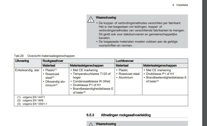

Falcon schreef op maandag 24 oktober 2022 @ 06:51:
@edsandje @martijn v o Tijd voor bronnen. Zo stellig stellen, dan zou dit ergens moeten staan.
EN 14471
Bouwbesluit afdeling 3.8
NPR 3378-45 en 46 (hierin staat ook het nieuwe beugelen zoals door Edsandje genoemd)
PVC mag wel als toevoer mits het voldoet aan de brandklasse. Zie specs Remeha.
Tapen mag wel maar heeft geen extra nut.
Beugel zou ik wel toepassen omdat alles nu op de stormbeugel hangt en zo kan wippen als het waait en daardoor kan gaan lekken. Als je minimaal twee beugels toepast, dus eentje extra dan voorkom je dat wippen. En de rookgasafvoer mag NIET op de ketel afsteunen. Daarom een extra beugel.

martijn v o schreef op maandag 24 oktober 2022 @ 18:13:
EN 14471
Pvc mag als het lucht/gasdicht is, met manchet verbindingen.

Kantelen doet ie niet, er zit na het dakbeschot en pannen nog een verhoogde pan waar de schoorsteen door steekt en op staat/hangt.

Bedoe je een beugel op die twee kleine stukjes toe- en afvoer?
Hoe moet ik het volgende uit de Rogafa richtlijn dan interpreteren?
"Elke bocht en verlengbuis fixerend beugelen op de mof.
Uitzondering bij aansluiting op toestel:
- Als de verlengbuizen voor en na de eerste bocht korter zijn dan 0,25 m."
Die 25 cm zou bij TS wel eens zo kunnen kloppen.
Dan hoeft toch alleen het broekstuk een beugel te krijgen? .
(en bij voorkeur dat stukje grijze PVC (hemelwaterafvoer) door een PP verlengstuk vervangen).

De volgende materialen zijn toegestaan voor een HR ketel rookgasafvoer:
- RVS
- Aluminium
- Kunststof Safe-PP
Let op: de toepassingsklasse staan erop vermeld zoals Temperatuurklasse, Droog of Nat, QA of CE keurmerk etc.
Lees ook de fabrikanthandleiding!
De volgende materialen zijn toegestaan voor een HR ketel luchttoevoer:
- Kunststof Luchttoevoerbuis zwart met rubbere inlage.
- RVS Rookgasafvoerbuis.
- Aluminium Rookgasafvoerbuis.
- Kunststof Safe-PP (Let wel op: er zijn bijvoorbeeld HR heaters waarbij je geen Safe-PP mag gebruiken)
De volgende verbinding zijn toegestaan voor een HR ketel:
- Mof-Spie verbinding.
- Gelast.
- Andere toepassingen welke conform de fabrikant goedgekeurd zijn en goed bevonden.
Beugelen dient op juiste wijze te gebeuren, Zie hiervoor Rogafa, VakmanschapCO en handleiding Ketelfabrikant.
Wat mag niet:
- Aluminiumtape was bedoeld voor dunwandig aluminium Rookgasafvoer kanalen, dit werd toegepast bij (niet condenserende) VR ketels.
- PVC, rioolbuis is geen luchttoevoerbuis.
- Verschillende merken door elkaar gebruiken. Alleen op een CLV systeem mag je 2 verschillende merken “eventueel” toepassen.
Uitzonderingen zijn hierop echter dan moet je wel weten waarmee je bezig bent!
- Rookgaskanelen ouder als 3 a 5 jaar hergebruiken.
- Rookgaskanelen laten zitten bij vervanging cv ketel.
- Niet goedgekeurd materiaal toepassen, zie ook handleiding fabrikant.

@WackoH
De rogafa schrijft voor "tenminste 1 beugel". Op "maximaal 0,5 meter van de ketel". Let op: maximaal, niet minimaal of daar onder hoeft het niet.
Dus op die 25 cm moet gewoon een beugel. Ja ik denk ook dat dat wat overdreven is, maar het voorschrift is duidelijk. (En dik gedrukt mbt minimaal 1 beugel).

Lange Herman schreef op maandag 31 oktober 2022 @ 00:44:
@WackoH
Tja, dit hangt dus op wat er onder een 'systeem' wordt verstaan. Dat wordt niet uitgelegd en niet eenduidig gebruikt.
De checklist begint met:
"Wat is de beste manier om een rookgasafvoersysteem te installeren?"
Dus zie ik het systeem als het samenstel van de verschillende componenten.
Dat wordt bevestigd doordat onder die pagina staat:
"Per afvoersysteem kunt u een checklist afdrukken op één A4'tje."
De tekeningen laten ook de pijpen zowel aan- als afvoer zien, plus de CV ketel (gek genoeg niet de dakuitvoer).
Als dan die tekst komt die jij aanhaalde:
"Let op! Elk systeem moet minimaal 1 beugel bevatten. De eerste beugel moet op maximaal
0,5 meter van het toestel worden aangebracht. "
Dan interpreteer ik dat dus dat als de gehele rookgasafvoer van ketel tot dakbeschot, en vind beugelen op het broekstuk aan de voorschriften voldoen..
Jij interpreteert dat als die 0.25 m.
Ik zie een verbeterpuntje in de voorschriften ;-)
Ook zouden ze de beugels in de voorbeeldtekeningen veel duidelijker moeten aangeven. Een duidelijk plaatje zegt zoveel meer. En de dakuitvoer of tenminste overgang naar concentrisch, toevoegen.
Ik denk dat voorschrijften doelen op dit soort situaties:
Afbeeldingslocatie: https://tweakers.net/i/Oyy0Ealji1brtJa1bGrCYlD3N34=/full-fit-in/4000x4000/filters:no_upscale():fill(white):strip_exif()/f/image/m2hfH6yw6MSNovJi3SQmq4GX.png?f=user_large
Je wilt dan niet dat dit gebeurt:
Afbeeldingslocatie: https://tweakers.net/i/nq-e_6PmN6d8U2xemjJGO0QMFak=/800x/filters:strip_exif()/f/image/R1XXdiW3E6QXifZGZZdjyaIs.png?f=fotoalbum_large
Ze zullen o.a. zo hameren op beugelen op de mog vanwege dit soort gevallen:
Afbeeldingslocatie: https://tweakers.net/i/0yG-Z1eFB_X8FKxJsifqF61A7VM=/full-fit-in/4000x4000/filters:no_upscale():fill(white):strip_exif()/f/image/t6CLnPeFBZQA3BWQyqVsBnAW.png?f=user_large
Dat gat was niet ontstaan, of had geen kwaad gekund, als die verzinkte beugel (die op zich als niet mag) op de mof had gezeten.
Het nadeel van voorschriften en normen is dat gezond verstand en dieper begrip wordt uitgeschakeld. Het is een lastige belans.

@WackoH
Ten eerste ben ik het volkomen met je eens dat het gezond verstand en dieper begrip (kunnen) worden uitgeschakeld.
Maar als ik dan denk aan wat ik in de praktijk wel eens tegen kom..........
dan liever dit.
Het is inderdaad niet duidelijk omschreven maar:
Als je niet naar de tekeningen kijkt maar naar de tekst, dan zie je dat elk A4'tje over een specifiek deel van de totale afvoer gaat. Vandaar dat ik van mening ben dat je over drie systemen moet praten.
De enigste uitzondering is, natuurlijk, concentrisch.
Oja die tekeningen zijn inderdaad niet echt briljant.
