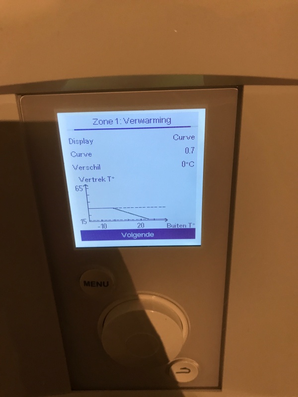

Op welke aanvoertemperatuur draait de warmtepomp nu?

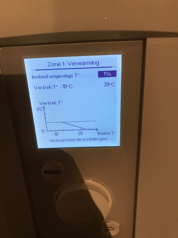

Temperatuur van de warmtepomp was volgens mij 55graden maar dat kan ik niet controleren.

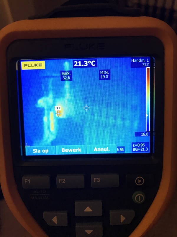

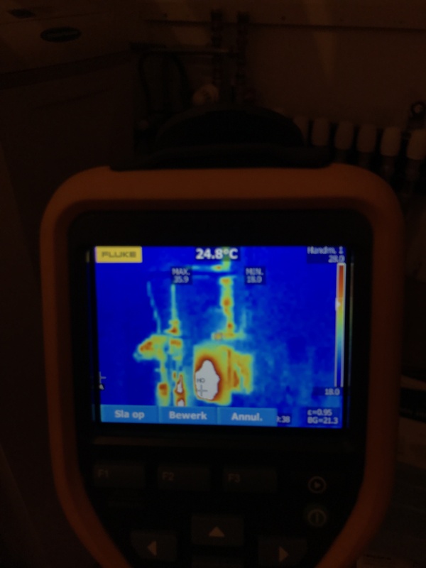

Morgen maar eens kijken of ik een infrarood camera van het werk kan lenen. Maar ik denk dat ik er maar een installateur bij moet halen ik kom er zelf niet verder mee denk ik…
Hoezo niet? Je kunt op het bedieningspaneel toch zien hoe deze is ingesteld?
Veel te warm om een beetje zuinig te draaien ook.

Ik heb de kachel even op solderen gezet en een infrarood foto genomen van de verdeelunit, zie https://tweakers.net/my.tnet/fotoalbum/?map=162614.

Maargoed, nu weten we nog steeds niet welke Ta de WP draait. De cijfers op de tweede foto zijn niet zo goed leesbaar. Maar dat lijkt niet boven de 29 graden uit te komen?

Er gaat totaal geen warmte richting de vloer, alle leidingen daar zijn (voor zoverzichtbaar op de eerste foto) koud (even warm als de omgeving).
Het warmste onderdeel is de pomp (en dan met name het regelcircuitje). De aan en af voerleiding zijn ook gewoon koud. (op basis van de eerste foto)
Zit er niet ergens nog een klep in het systeem die de toevoer blokkeert? maak eens een plaatje bij de warmtepomp zelf, wordt het daar wel warm?
Ik zeg dat er geen warmwater naar de verdeler komt, dan maakt de instelling van Ta ook niet uit :+
Die fluke dingen zijn zo gevoelig dat als je je hand eventjes op je betonnen vloerlegt je direct kan zien waar je hand zat. als er ook maar een paar graden warmte in het systeem gegaan zou zijn, zou je dat direct zien.
ok, misschien is er op de tweede foto wel warmte zichtbaar maar door de reflectie van de stalenleidingen zie je het niet goed.
Dit ziet er dan toch meer uit als een mengverdelerprobleem. Zit er een schoefje aan de zijkant? (zie foto's hieronder van mijn LTV ventiel.

MikeyMan schreef op dinsdag 25 oktober 2022 @ 08:13:
Als er "29" graden naar de verdeler gaat, maar er gaat duidelijk geen 29 graden in de aanvoerbalk, denk ik dat het probleem vooral in de verdeler zit.

Een paar reepjes schilderstape om de glimmende leidingen helpt bij het beter zichtbaar maken van de temperatuur.

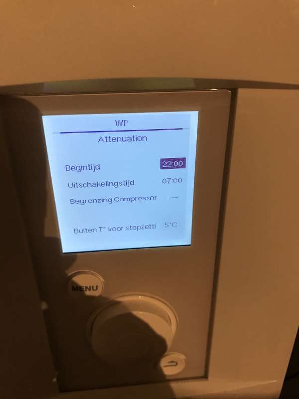

Zoals gezegd is het comfort in huis prima, wat echter wel op valt is dat op de thermostaat van de warmtepomt (Alfea Extensa AI) de ingestelde temperatuur nooit bereikt wordt. Hij zit er bijna altijd een graad onder. De thermostaat geeft ook structureel een lagere temperatuur aan dan andere thermometers in huis. Enig idee wat dat kan zijn?
Daarnaast zie ik in het menu een tabblad 'Attenuation' staan. Wat is daar precies de functie van?

Anman schreef op dinsdag 8 november 2022 @ 20:54:
Ja, er zitten flinke rubbers onder. Die echter behoorlijk aangedraaid lijken te zijn, ik vraag me af of ze hun werk nog wel kunnen doen. Binnenkort komen ze een nieuwe beugel monteren (die heeft nu de verkeerde kleur) en dan gaan ze ook nog kijken naar het brommen.
Je kunt beter ook nog rubber tussen de muur en de beugel laten plaatsen. Dan demp je de trillingen nog verder.
Attenuation is zo te zien je silence mode. Tussen 19.00 en 07.00 mag er maximaal 40dB op de erfgrens te horen zijn van je warmtepomp. Tussen 07.00 en 19.00 mag dit maximaal 45dB zijn. Dit wel indien er een silence mode aanwezig is, anders moet het continu maximaal 40dB zijn geloof ik.
  • Anman
  • Laatst online: 06-05 08:02
Ik ga er inderdaad op aandringen dat ze nog extra buffers plaatsen tussen de muur en de beugel.
Die silence mode, die doet de snelheid van de ventilator buiten naar beneden of iets dergelijks? Zal toch ook een nadeel hebben anders stond dat altijd wel aan toch?
Ik zou ook verwachten dat de begrenzing compressor ingevuld zou moeten zijn, je kunt daar een percentage invullen van 16 tot 100%...

Silent mode beperkt compressor. Nadeel is dat je daarmee ook het maximum vermogen beperkt.

Ik heb de compressor in silence mode (attenuation) mode gezet op 70%. Maar vraag me af of dat feitelijk wat doet want zie de compressor zelden in de buurt van 70% komen eerlijk gezegd (maar ja ik kijk ook niet constant).
Wat wel heeft geholpen is dat ze vorige week veren hebbe geplaatst onder de buitenunit. Ik hoor nu binnen vrijwel niks meer van wat er buiten gebeurd...
