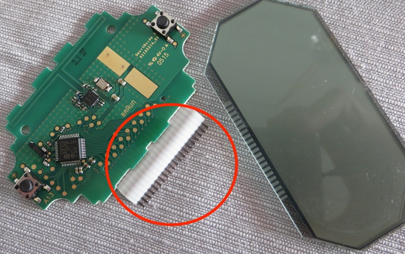

Ik probeer op de naam van een onderdeeltje te komen, in de hoop dat ik dat onderdeel ergens kan bestellen. Alleen zolang ik de benaming er niet van weet blijft het natuurlijk lastig zoeken.
Het gaat om de 'connector' in de onderstaande foto. Ik vermoed dat het een stikker (of zelfklevende) connector is. Maar die benamingen leveren niet erg veel resultaten op als ik er naar zoek. Er is vast wel een tweaker hiervoor de juiste benaming weet :)
Afbeeldingslocatie: https://tweakers.net/i/RTR_dV8Zv8e79iPeCsdUWmQU9dU=/800x/filters:strip_icc():strip_exif()/f/image/irXzc8VxZCZNtIe1wqmysEci.jpg?f=fotoalbum_large

ZIF flatcable?
Hoewel... bij zo'n LCD had het een andere naam geloof ik.
Elastomerische ZEBRA aansluiting?

@Juup Bedankt voor de suggesties!
Uiteindelijk leverde "LCD ribbon" en "Heat Seal Connector" de meeste resultaten op. Dus ik denk dat ik daar nog even in doorzoek.

ik vermoed dat deze is los gekomen van de lcd maar dit is in principe gesoldeerd.
tenzij jij dit weer gesoldeerd krijgt, zul je een nieuwe lcd moeten ronselen. die kans is vrij klein want het moet exact het zelfde paneel zijn.

Dat is niet gesoldeerd, het is inderdaad een heat seal connector.
Handleiding om die erop te krijgen is wel exteem niet-hobbyist vriendelijk.
Je moet een precies passende stip hebben waarmee je de connector vastklemt aan het lcd scherm (denk bankschroefje met precies passende hittebestendige mal), deze warm je vervolgens op tot de z-axis adhesive (een speciale lijm die in de klemrichting geleid) smelt, afkoelen tot die weer uitgehard is en dan heb je weer een kabel aan het lcd scherm.
Redelijke kans dat je op die manier ook de bestaande kabel er weer op kan krijgen, maar het gereedschap is erg lastig als hobbyist, een hobbyistvriendelijke manier om een dergelijke reparatie te doen ken ik niet.
Daarnaast is voordat je wat besteld ook waard om te kijken of de pinnen op het lcd glas zelf niet weg zijn.
In het juiste licht (flink experimenteren) zou je de plekjes moeten kunnen zien waar je de connector aan vast maakt, er is best een kans dat die met het eraf trekken van de vorige kabel er mee afgekomen zijn.
