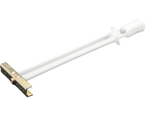

Hoe groot is het gat nu en hoe diep is de holle ruimte in de deur?
Kun je er niet bijvoorbeeld een hollewandanker in kwijt?
Afbeeldingslocatie: https://tweakers.net/i/rIwtTriTTvBqGZ5s7LKm7UTFVfQ=/full-fit-in/4920x3264/filters:max_bytes(3145728):no_upscale():strip_icc():fill(white):strip_exif()/f/image/cFRftz8L54XHZnNsfvpdfPlf.jpg?f=user_large
Met een oogbout?
Afbeeldingslocatie: https://tweakers.net/i/7PlDJJ-bmBhlPw-_A9NlVSCiUkA=/full-fit-in/4920x3264/filters:max_bytes(3145728):no_upscale():strip_icc():fill(white):strip_exif()/f/image/MbVMEkuvWcGtdVfP2EzV3Y1H.jpg?f=user_large
Je hebt eigenlijk 52mm nodig voor dat hollewandanker, je zult maar iets van 40mm hebben in een standaard deur? Maar zaag het anker wat smaller en het past wel. :+
