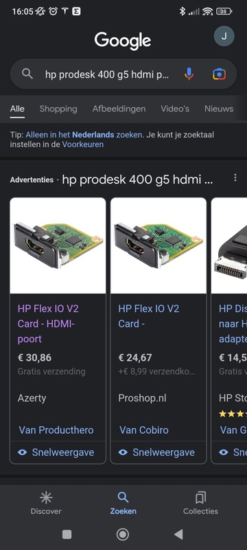

Bedankt voor de goede info!
Nog even verder gekeken in de documentatie van de HP prodesk mini G5 en het blijkt dat deze een "flex poort" heeft waar je een insteek kaartje in kan drukken met een HDMI/VGA/DP/USB-C poort.
Een HDMI 2.0 poort zou ook HDR weergave mogelijk maken.

  • nelizmastr
  • Laatst online: 21:54
nelizmastr
Goed wies kapot
jaapsander schreef op zaterdag 22 oktober 2022 @ 16:09:
Die prodesk mini G5 moet dan wel een videochip hebben die HDMI 2.0 ondersteunt.
Intel CPU's met UHD graphics tot en met de 10e generatie doen dat NIET.
I reject your reality and substitute my own - R7 5800X3D - B550M PG Riptide - 32GB Ballistix DDR4-3600 @ C15 - RX9070XT - V750 Gold - Kubuntu 26.04LTS
  • jaapsander
  • Laatst online: 25-09 12:29
Scherp! Even nagekeken in de Intel spec sheet van de i3 9100t die er in zit. Die doet alleen 24Hz 4K beeld. DP doet wel 4K 60Hz, een adapter is dan inderdaad de beste route, thanks!

Volgens de specs van HP is de versie van de Flex-poort 2.0a.
Dat kan als daar ook gebruik is gemaakt van een Displayport naar HDMI 2.0a-adapter.
https://www8.hp.com/h20195/v2/GetPDF.aspx/c06042607.pdf
Op zich is het mooi als het in de pc zou zitten (dus via Flex-port), anderzijds werkt het met een losse adapter altijd en kun je de adapter later ook nog gebruiken.

Ik twijfel nog of voor de G5 de V1 of de V2 voor de flex io nodig is... Kon ook niet vinden welke HDMI versie de V1 heeft. Indien het een DP naar HDMI intern is, dan is (bij vergelijkbare prijs) een losse adapter natuurlijk veel handiger, want ook mee te nemen naar een ander systeem.
Edit: Ah in jouw link staat het beschreven, de V1 is nodig en deze heeft hdmi 2.0a specs, maar dus geen HDR?
[ Voor 6% gewijzigd door jaapsander op 23-10-2022 09:23 ]
