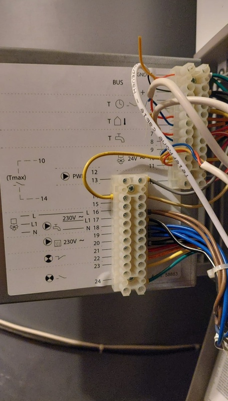

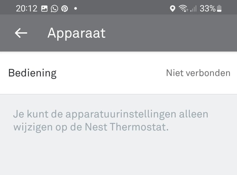

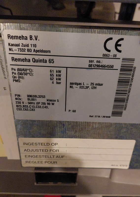

Mijn nest v3 is geinstalleerd door een nest installateur. Blijkbaar is mijn cv/boiler combi heel speciaal want klus is niet goed gelukt. Verwarming werkt goed maar de boiler staat nu altijd aan. En ik heb juist de nest genomen om dat te kunnen instellen.
Is er iemand die mij kan en wil helpen? Op de foto de bedrading - boiler dus via cv aangesloten. En ja ik ben best een leek dus laat mij weten als ik meer info moet geven! Afbeeldingslocatie: https://tweakers.net/i/jwT1DThb3F7Ug55Aefq71vTi578=/x800/filters:strip_icc():strip_exif()/f/image/r4N9jkdvBesPglt2sD6tgWe8.jpg?f=fotoalbum_large

Ik neem aan da je zo'n installatie hebt (zie pagina 49): https://bosmasiddeburen.n...technische-informatie.pdf
Op je klemmenstrook zie ik dat 1-2 aangesloten is, ik neem aan op je Nest (anders deed de verwarming het niet), 3-4 is open, aan 5-6 hangt je buitenthermostaat (werk je met een stooklijn ?), 7-8 je boilerthermostaat en 9-10-11 de driewegklep.
Wat bedoel je met "De boiler staat altijd aan". Als in hij warmt op totdat de ingestelde temperatuur is bereikt? En wil je de boilerfunctie uitzetten ofzo? Volgens mij zijn deze ketels van Remeha zo oud dat dit niet eens een optie is. Ik kan er in elk geval niets over vinden.

Nest dient aangesloten te worden via opentherm, zo te zien mist deze module:
https://www.remeha.nl/act...ren-met-0-10v---opentherm
