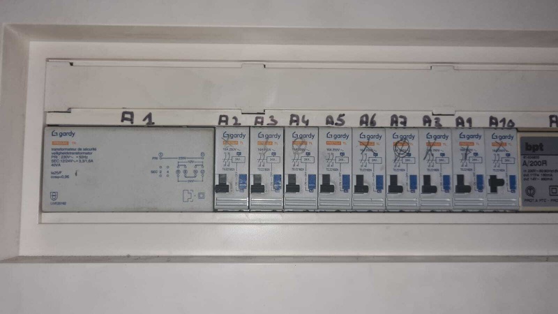

hoe kan ik mij lichtschakelaars "slim maken" ( aan en uitdoen v licht via home assistant + ev scene activeren bij dubbelklik)
maar ook dat mijn vrouw nog de "gewone schaklaar ervaring" kan blijven behouden.
wij hebben 24V AC teleruptors voor de verlichting te schakelen zie foto's
...Afbeeldingslocatie: https://tweakers.net/i/xP1sL0ma_wDk0dv7Zwx15NMfve0=/800x/filters:strip_icc():strip_exif()/f/image/gX3obmMySs3uSjrTflF7VbNE.jpg?f=fotoalbum_large
Afbeeldingslocatie: https://tweakers.net/i/SvcyLJIlYWCQu-rf1fnxcNUWB3k=/x800/filters:strip_icc():strip_exif()/f/image/Bg761lSX8V8AzL35XTneiGUu.jpg?f=fotoalbum_large
ik heb reeds een home assistant server lopen en mij lijkt shelly wel een goede oplossing te zijn?

Zo wat zijn dat voor microscopisch kleine stroomdraden!
Maar wat je nodig hebt is volgens mij zoiets:
https://www.home2link.nl/zigbee-hue-inbouwschakelaar.html
vast wel goedkoper te krijgen op onze vrienden van ALIexpress. Maar dit kun je dan waarschijnlijk wel aansluiten achter je lichtknop, zo kun je nog steeds "domme" lampen gebruiken, de schakelaar, maar ook home assistant.

basdej schreef op vrijdag 21 oktober 2022 @ 12:21:
Dat komt omdat er met een teleruptor geen daadwerkelijke stroom door de schakelaar hoeft te lopen. Het circuit van de schakelaars is onafhankelijk van het circuit van de lampen (of andere verbonden apparaten) en hoeft enkel maar een puls door te geven.
Zo'n ding (en vergelijkbare apparaten) gaan niet werken met teleruptors. Er loopt (waarschijnlijk) geen noemenswaardige stroom door de draden van de schakelaar (vandaar dat ze zo dun kunnen zijn).
Een oplossing is om een Shelly Pro 1 te gebruiken en de teleruptor te vervangen hierdoor. De Shelly Pro 1 kan net als de teleruptors op een DIN-rail gemonteerd worden, dus je kunt de vervanging zo ongeveer 1:1 uitvoeren.
