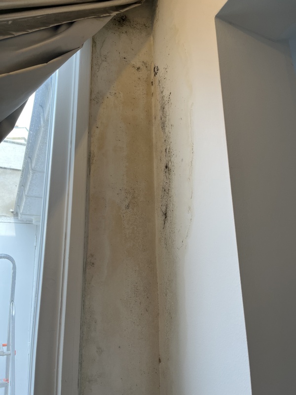

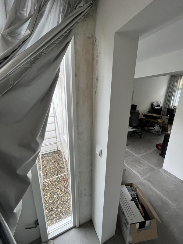

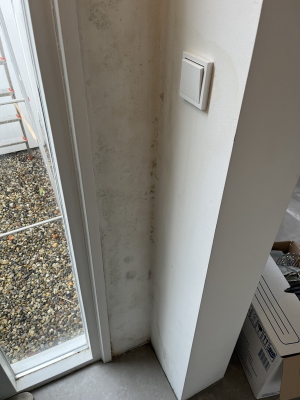

Dag Tweakers,
Na anderhalf jaar heerlijk in ons huidige huurhuis gewoond te hebben, is het tijd voor een volgende stap. Volgende week donderdag vindt de sleuteloverdracht plaats, en morgen verhuizen we grotendeels al. Bij het inpakken hebben we ontdekt dat er achter een gordijn een flinke vochtvlek, inclusief bijbehorende schimmel, is ontstaan. Ook op het gordijn.
Het betreft een huis uit 1850, dat enkele jaren geleden flink is aangepakt en gemoderniseerd. Hierbij zijn ook de dakgoten aangepakt, wat naar alle waarschijnlijkheid echter niet helemaal goed is gegaan. Dit wordt ondersteund door de mondelijke toelichting van de makelaar, welke bij intrekken aangaf dat er vaker overlast van vocht heeft plaatsgevonden. Als remedie hiertegen is de volgende passage opgenomen in ons huurcontract:
Schoonmaken en ontstoppen van dakgoten en ventilatiekanalen, vegen van de schoorsteen.
Dit wordt verder toegelicht in de 'gebruiksaanwijzing' van de woning:
In verband met wateroverlast verzoeken we u om regelmatig de dakgoot aan de achterzijde van blad en vuil te ontdoen. Er is een huishoudtrap aanwezig. Ook de afvoer van het platte dak is soms verstopt door blad. Aan de voorzijde is de dakgoot niet gauw vol met blad
Deze aanwijzing heb ik maandelijks gevolgd, en op moment van schrijven is er geen blaadje aan te treffen in de betreffende dakgoot. Eerder heb ik ook al contact gehad met de verhuurende partij over een vlek die aan de andere kant is ontstaan, waarop ik het antwoord kreeg dat deze er altijd al gezeten zou hebben, en dat hier niks aan gedaan diende te worden.
Nu hopen wij natuurlijk onze volledige borg terug te krijgen. Ik heb mij altijd ingezet vochtoverlast te voorkomen, en dit is ons simpelweg ontgaan. Voordat ik vanmiddag de makelaar inlicht hoopte ik hier nog wat info te krijgen over wat handig is om te doen, en of ik gelijk heb wat betreft mijn kijk op de zaak.
Alvast bedankt!
Hier de afbeeldingen:
Afbeeldingslocatie: https://tweakers.net/i/PSRmVjArEbGNuq4a7y0HjrEsegk=/x800/filters:strip_icc():strip_exif()/f/image/kEQmN8dE3o1DSjaOuc1cASLM.jpg?f=fotoalbum_large
Afbeeldingslocatie: https://tweakers.net/i/vShNhmGzcUKlOJSK2bTEvMSZYwQ=/x800/filters:strip_icc():strip_exif()/f/image/Rr2KNYCpX2H9BOUllR1GELPF.jpg?f=fotoalbum_large
Afbeeldingslocatie: https://tweakers.net/i/1gAsYLivl2OCw65oFMRfUgarVEk=/x800/filters:strip_icc():strip_exif()/f/image/QDvOC9OjWxY4XYQZ88p7fu9h.jpg?f=fotoalbum_large

Graag gedaan. Wat is je vraag precies?
ah ik zie het nu:
"Voordat ik vanmiddag de makelaar inlicht hoopte ik hier nog wat info te krijgen over wat handig is om te doen, en of ik gelijk heb wat betreft mijn kijk op de zaak."
[ Voor 36% gewijzigd door de Peer op 21-10-2022 12:05 ]

Wat had je gedaan als er geen overdracht was? Ik zou de schimmel weghalen, waarschijnlijk koudebrug en vocht dat achter het gordijn blijft hangen.

Ik zou hier richting de verhuurder niets mee doen. Zoals gezegd: koudebrug + stilstaande lucht door het gordijn.
Eventueel even inspuiten met HG schimmel en weerplekken reiniger, doekje erover en klaar.
Alles dat verder gaat dan eenvoudig ventileren en schoonmaken is sowieso voor de verhuurder. En die vochtplekken zijn dat zeker.
gegeven de best wel grote vochtplekken zou ik een lekkage niet uit durven sluiten

Marzman schreef op vrijdag 21 oktober 2022 @ 12:14:
Het komt dus waarschijnlijk door een dakgoot die niet goed is afgewerkt, waardoor er vocht doorsijpelt. Ik had de verhuurder gebeld om deze in te lichten, maar die zal nu niet al te blij zijn en naar mijn verwachting dit op ons proberen te verhalen. Het is een prettige verhuurder, maar we hebben al eens eerder wat onenigheid gehad over een gebrek.

Het gaat om de oplevering van je huidige huurhuis? Gebruikelijk is een gezamenlijke inspectie waarbij bepaald wordt welke gebreken / herstellingen nog voor rekening van de vertrekkende huurder zijn.
In dit geval zou ik als verhuurder van de huurder verlangen dat hij de muur in een verhuurbare staat terug brengt, d.w.z. schoonmaken en eventueel witten. Structurele oplossingen zijn voor de verhuurder. Stel je komt samen tot de conclusie dat er waarschijnlijke sprake is van een lekkage zou ik als verhuurder dat witten niet verlangen, omdat de lekkage toch eerst opgelost moet worden.

Dichte gordijnen, die dus niet heel erg ventilatie-doorlatend zijn. Vocht en condens van de ruiten blijft hier achter hangen en gaat wat schimmelen na jaren, niks abnormaals. Komt niet van een lekkage oid volgens mij.
Haal gordijnen weg, spons het af met een sopje met wat bleekmiddel, laat goed drogen en ventileren en lever het op. Nog anderhalve dag? Nu meteen dus.

Als het huis enkele jaren flink is geïsoleerd dan ondersteunt het ook de hypothese van koudebrug en condensvorming achter de gordijnen. Vochtoverlast is een van de grootste problemen bij het isoleren van oude huizen. Die zijn gebouwd op 'natuurlijke ventilatie' (lees lekker doortochten) en na een grondige kierenjacht is het binnenklimaat naar de klote.

Is er iets lek dan? Er lijkt niets van boven te komen. Dakgoot, lekt die? Volgens mij is dit gebrek aan ventilatie achter die gordijnen.
  • BasV.
  • Registratie: September 2015
  • Laatst online: 16-10 10:52
Bamboozled schreef op vrijdag 21 oktober 2022 @ 12:38:
Ja, er is dus al eerder door de verhuurder zelf vastgesteld dat de dakgoot lekt, vandaar dat er flink gehamerd is op het goed leeghouden ervan. Ook aan de andere zijde is een vochtvlek die duidelijk van boven komt. In dit geval lijkt het echter wel versterkt te zijn door het gordijn.

BasV. schreef op vrijdag 21 oktober 2022 @ 12:02:
Dag Tweakers,
Alvast bedankt!
Wat ik zou doen:
- Schoonmaken met HG schimmelreiniger of bleek en even laten drogen.
- Overschilderen met HG vochtige muren en kelders.
Bovenstaande kost je iets van 25 euro en een half uurtje van je tijd.
Niet met latex o.i.d overschilderen want die gele vlekken trekken daar weer dwars doorheen.
Vervolgens meldt je bij je verhuurder dat er een flinke vochtplek met schimmelvorming achter het gordijn zat en dat je het netjes hebt achtergelaten.
De oorzaak van het vochtprobleem is niet jouw verantwoording als het door iets anders komt dan alleen het gordijn.
Als de dakgoot lek is of de hoek te weinig ventilatie krijgt dan is dat aan de verhuurder om op te lossen door bijv. een kozijn met ventilatierooster te plaatsen. Maar de vlek uit je foto's lijkt meer op een lekkage van de dakgoot, of een goot die sneller overstroomt dan hij kan afwateren. Dat is niet jouw probleem.
Gewoon netjes achterlaten en eerlijk melden dus, dan ben je een prima huurder geweest.
