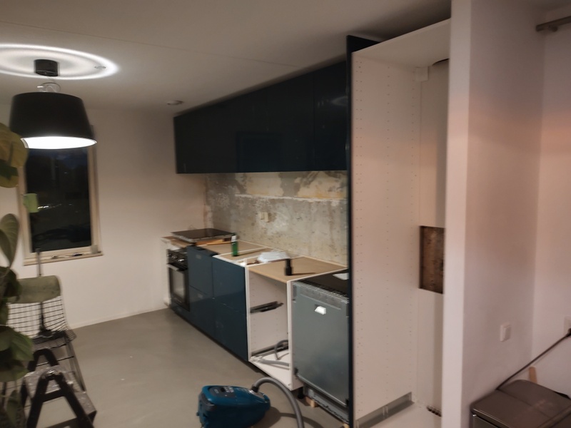

We willen een grote spiegen ophangen als backsplash in de nieuwe keuken en ik vroeg me af of mensen tips hebben mbt tot waar op te letten en wat wel of niet te doen:
De specs:
Spiegel van 8mm (met veiligheidsfolie)
komt op een betonnen muur.
de muur heeft nu nog wat beschadingingen en nog wat kleine restjes stukwerk wat moeilijk lost komt
de spiegel komt boven een spatrand van het natuurstenen blad
de spiegel komt in 2 delen (totale lengte 3m35cm)
er komen 2 wandcontactdozen in (enkel)
er zitten boven kastjes (ikea) boven.
Dingen waar ik onzeker over ben:
Kan ik zon spiegel gewoon op de beton met restjes lijmen met spiegel kit?
ik moet denk ik iets van ruimte laten tussen de spatrand en de spiegel en dat dichtkitten (hoeveel? siliconen kit?)
Hoe werk ik handig de bovenkant af zodat het er strak uitziet (bij de bovenkastjes)?
Vergeet ik nog dingen?
fotos van de muur / situatie toegevoegd.

Een spiegel als achterwand is natuurlijk een en al ellende. Je bent constant aan het schoonmaken. Maar ik denk dat je dat zelf ook al hebt bedacht en hettoch door wil zetten. :)
Wat ik zou doen.
optie 1: stuccen zodat het (redelijk) vlak is en dan daar tegenaan kitten
optie 2: latten tegen de achterwand aan maken met slagpluggen bijvoorbeeld en waar tegenaan de spiegel kitten. Je verliest iets aan diepte op je aanrecht, maar je weet zeker dat de 2 delen strak tegen elkaar en vlak liggen.

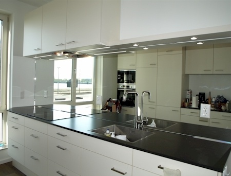

Onderstaand zie je ook de spiegeling, mocht je er wat aan hebben. Wij zijn naar tegeltjes gegaan
