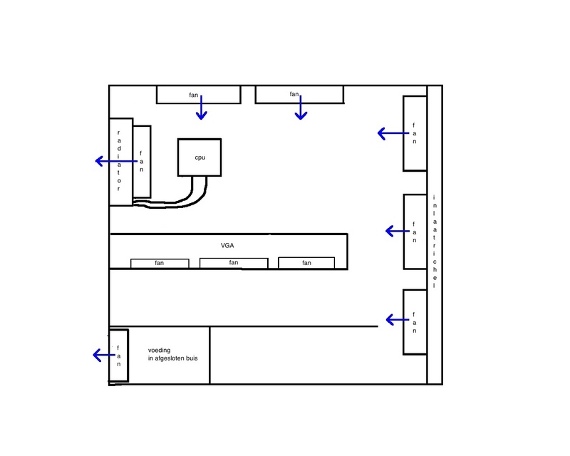

Ook heb ik een plaatje gemaakt van hoe alles op dit moment zit in de kast:
Afbeeldingslocatie: https://tweakers.net/i/jvbOLQ9zqkuezvxsP_wqA1cHvFQ=/800x/filters:strip_icc():strip_exif()/f/image/vd4RTZwMPFFTLQLTBuUhYvRb.jpg?f=fotoalbum_large
De kast is zo'n ding met een glazen voorzijde en twee smalle richels aan de zijkanten voor lucht in, door drie fans. Het zijpaneel is glas en wordt serieus warm; eng!
De twee fans aan de bovenzijde wil ik -gezien de warmte van de VGA- juist naar binnen laten blazen zodat ze niet alle warme lucht ervan voor de fan van de radiatorfan langs trekken.
Maar die warmte hangt nu eenmaal in de kast en ik meende om alles er goed uit te "duwen".
Mijn gedachte was om tegen de achterwand, onder de VGA en boven de buis waar de voeding in zit, nog een kleine fan te plaatsen die de lucht naar buiten trekt. Moet dan wel een er goede zijn, maar dat moet wel te vinden zijn.
De lucht van de radiator naar binnen laten trekken? Wordt het nog warmer in de kast leek mij.
Eigenlijk weet ik het dus even niet meer; heeft er iemand suggesties?

En hoe zit het met de temperaturen als je de bovenste twee fans omkeert en als exhaust gebruikt?

Je fans bovenin willen waarschijnlijk exhausten, want dat trekt de warme lucht uit de kast in plaats van dat ALLES uit je cpu rad gaat. Ik denk dat dat helpt. De warmte langs je CPU is geen probleem verwacht ik :).

Daar zit zeker wel wat in!
Klinkt ook logisch; nu moet alle lucht door de radiator.....
Helaas nu te werk, ga het daarna gelijk proberen!
Bedankt!

Normaal beneden en voor naar binnen,
Achter en boven naar buiten

Helemaal top beste mensen!
Beiden zitten ze nu tegen de 65 graden aan te leunen.
Lijkt mij toch goed dan ook?
Had niet verwacht dat de vga ook mee zou doen, maar wel dus.
Hier hoef ik me toch niet druk over te maken?
Bedankt!

Ik heb de situatie zoals jullie geopperd hadden, met de bovenste twee fans dus naar buiten blazend.
Dat werkt prima: 65 graden voor de VGA en net geen 60 voor de CPU.
Echter: de zomer komt er weer aan en het kan best warm worden daar waar de setup staat, dat ten eerste.
Ten tweede: de CPU bleef koeler toen deze videokaart er nog niet in zat: de hitte die dat ding afgeeft is enorm en zelfs de glasplaat wordt goed warm.
Zoals ik in het rood getekend heb, zal -naar mijn idee- die warmte ook wel redelijk de CPU beïnvloeden.
In het groen heb ik getekend waar ik aan zat te denken:
- twee kleine (60 mm heb ik maar ruimte voor) fans onder de videokaart om de warmte af te voeren en er niet zoveel in de kast/rond de CPU koeler gaat hangen
- of drie (veel) betere fans vooraan: degene die er zitten kwamen bij de kast en doen niet heel veel. De hoop is dat er dan aan de achterzijde, ook onder de videokaart, lucht uit de kast door het rasterwerk wordt geperst.
Voor nu is het prima, maar als ik echt langer dan een uur bezig ben, beginnen de temperaturen wel een klein beetje te klimmen (2 tot 5 graden) en zoals ik al schreef: die hoek gaat een heel stuk warmer worden in de zomer en daar ben ik een beetje bang voor.
Hebben jullie nog suggesties of andere tips oid?

Wat je nog voor je AIO cooler kunt proberen is een push/pull configuratie, waar je een zelfde fan tussen je case en radiator plaatst. Zo creëer je iets meer flow.
Je temperaturen vind ik btw verder echt prima.

Tja het alternatief is je CPU koelen met inkomende lucht. Het nadeel is dan dat je GPU het met warmere lucht moet doen, dus achter de streep maak je niet echt winst.
Maar zoals @Brainsz aanhaalt, die temperaturen zijn echt wel prima voor full load op warme dagen. Pas richting de 80 moet je je zorgen gaan maken.

Toegegeven: nu zijn ze wel goed, maar het is nu ook best fris daar waar hij staat en dat gaat echt zo'n 15 tot 20 graden omhoog als het zomer is: daar ben ik een beetje bang voor.
Push/pull: dat is een mooi idee, dankjewel. Echter blij ik dan wel koelen met diezelfde warme lucht die er hangt, toch? Zou het dan evengoed nut hebben?
CPU met inkomende lucht is ook een goed idee, dankjewel.
Die lucht die in de kast blijft hangen is inderdaad wel zo ja.......misschien dan toch weer die twee kleine fans onder de videokaart om toch nog van die lucht af te komen, is dat een nuttig idee?

Hoe staan de temperaturen ingesteld in de drivers/bios?
Ik kan me niet voorstellen dat de huidige ventilatoren op maximale snelheid draaien. Het zou dus heel goed kunnen dat als de inkomende lucht warmer wordt de ventilatoren harder gaan draaien om de CPU/GPU op de huidige temperaturen te houden.

Eigenlijk staan alle ventilatoren gewoon op de standaard aansluiting en draaien dus volop, alle casefans bedoel ik.
De videokaart staat op zijn eigen programma en het enige wat ik in stelde in de bios, is de pompsnelheid en de fan van de CPU. Die staan op vrijwel direct maximaal.
Dat ding is vrij stil, dus zodra hij boven de (weet niet meer exact) 40 graden komt, gaan de pomp en fan volop.

Even heel platgezegd, het is gewoon een waardeloze case met waardeloze fans. Nieuwe fans gaan geen groot verschil maken, een case die wel fatsoenlijke front intake heeft (dus geen glazen voorkant) kan je wel enorme voordelen opleveren.
Daarnaast, je bent momenteel allerlei assumpties aan het doen over zomerklaar maken etc, maar waarom? Waarom wacht je niet gewoon af tot dan en als er problemen zijn doe je er dan iets aan? Momenteel is het vooral gissen.

Ik snap je probleem niet. Je hebt een 3080 die een keer 65 graden wordt is helemaal dikke prima. Zelfs in de bloedhete zomer zou ie met moeite de 75 graden aan tikken, wat nog helemaal acceptabel is.
Als je toch tips wil hebben, zorg ervoor dat de cpu radiator aan de voorkant bovenin gemonteerd kan worden (dus rechtsboven op je tekening) en een casefan te plaatsen waar je radiator nu zit.
De warmte dat die radiator afgeeft wordt direct afgevoerd door de boven rechter fan die naar buiten blaast, en je inname is verse koude lucht ipv PC-kast lucht dat is opgewarmd door je GPU.
Om je GPU beter te koelen kun je de meeste winst boeken met een repaste, dus de standaard koelpasta vervangen voor iets betere pasta.
Mocht je nog betere koeling willen, haal dan de glasplaat van de voorkant af. Als het goed is zit dat vast met simpele klikvingers.
Ter herhaling, je temps zijn dikke prima. Je hoeft er niks aan te doen.

Wat je nog zou kunnen doen en wat misschien een beetje helpt qua CPU temps, mochten de slangen lang genoeg zijn, is de radiator+fan verplaatsen naar voorin-bovenin (en dan die case fan achterin zetten), zodat de radiator direct de verse lucht heeft van de voorkant.
