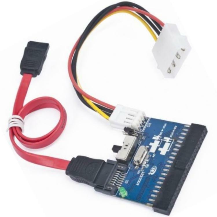

Afbeeldingslocatie: https://tweakers.net/i/Jt2iAvrRU12Y5YBPGXO2DbHk2nU=/full-fit-in/4920x3264/filters:max_bytes(3145728):no_upscale():strip_icc():fill(white):strip_exif()/f/image/MxREmpyXuDdObHUcYdzPiANx.jpg?f=user_large
Is dit wat !?
  • PilatuS
Dat kan inderdaad. Dan wordt ie wel intern in de PC aangesloten. Extern via USB kan ook en is misschien makkelijker.
  • Flitzer
Gewoon even zoeken bij bijv. Amazon.nl naar "ide usb" en dan komt er een hele lijst IDE naar USB adapters of extern dock. Let er ook op dat voor een 3.5" HDD je een extra power aansluiting nodig hebt. De duurdere adapters bieden dat ook aan via een losse voeding, maar voor de goedkope moet je een molex of SATA power kabel van je PC voeding hebben. Dus alleen USB volstaat niet.
Zo'n IDE naar SATA adapter (niet omgekeerd!) is ook een optie. Ook bij het model hierboven getoond heb je nog een extra power kabel nodig voor de HDD zelf. Voordeel is dat er geen USB controller tussen zit, die soms niet alle schijven ondersteunen.

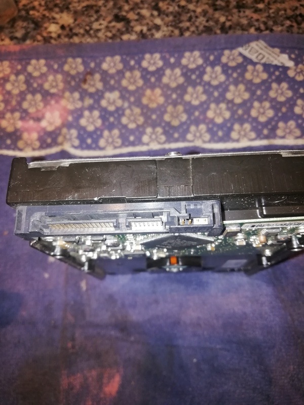

Is het misschien een idee om even een foto te maken van hetgeen je nu aan wil sluiten, samen met een foto waarop je het aan zou willen sluiten? Dat neemt wellicht wat onduidelijkheid weg. Voor die flatcable aansluitingen was master/slave en cable-select nog wel eens een dingetje, maargoed, als het een laptop-schijf is, zit je met 44 pinnetjes ipv 40. Die laatste 4 zijn dan voor 5volt en ground :), maar ook daar zijn adapters voor.
-_-
  • Johan19
  • Registratie: Maart 2022
  • Laatst online: 20-03-2024
M2M schreef op vrijdag 21 oktober 2022 @ 00:47:
Afbeeldingslocatie: https://tweakers.net/i/YktuWta3toK7zgXrFl1AoWc5kXw=/x800/filters:strip_icc():strip_exif()/f/image/qpFkkbShY53N62L0qqHWriaD.jpg?f=fotoalbum_large
Afbeeldingslocatie: https://tweakers.net/i/6abAJJldTwT2H4sxUff3b9BYWjo=/x800/filters:strip_icc():strip_exif()/f/image/oPK2NGVvuJNaxKymeYe98MKd.jpg?f=fotoalbum_large
Afbeeldingslocatie: https://tweakers.net/i/iAzlk1o-_m7PsD93ONeN20tzdzc=/x800/filters:strip_icc():strip_exif()/f/image/hPbCpiKPjSYs9tz9CTqnfyMn.jpg?f=fotoalbum_large
  • M2M
  • Laatst online: 00:28
M2M
medicijnman
Dank voor de foto's, dat maakt een hoop helder :)
Je harddisk heeft een SATA aansluiting (in tegenstelling tot 40-pins PATA), vrij modern. Je hebt twee stekkers nodig, een data-stekker tussen harddisk en moederbord en een power-stekker tussen voeding en harddisk.
Die powerstekker staat op het beeld en ziet er zo uit:
Afbeeldingslocatie: https://tweakers.net/i/TedxLyDZJAuIYvaJ9hZdw8plbfI=/800x/filters:strip_exif()/f/image/Hu0P43vRN7sNSozEfsjv0e0U.webp?f=fotoalbum_large
De datakabel is die rode kabel, waar je er nu al twee van hebt. Je kunt een kabel even lostrekken van de module waar je cd's en dvd's in stopt, als je die hebt. Anders zijn er ook nog vrije poortjes beschikbaar.
Heb je dat gedaan, zet je je PC aan en kijk je in de device manager (apparaatbeheer) om te kijken of de harddisk daar te zien is. Dat zou stap 1 zijn.

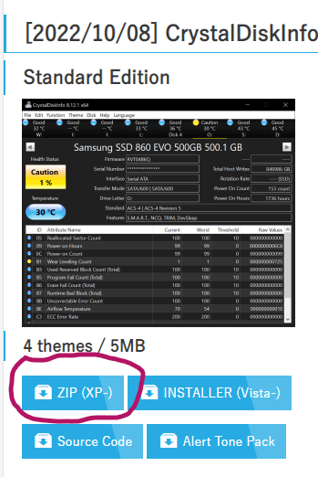

Als stroom en sata er goed aan zitten, dan kun je met het programma CrystalDiskInfo https://crystalmark.info/en/software/crystaldiskinfo/ kijken of je schijf in orde is.
Als CrystalDiskInfo de schijf kan zien en bovendien zegt dat je schijf goed is, maar er niks in windows verkenner verschijnt, dan kun je met het programma "diskmgmt.msc" een schijfletter aan de partities op je schijf toewijzen.

  • NESFreak
  • Laatst online: 15:46
Johan19 schreef op vrijdag 21 oktober 2022 @ 10:13:
Heel veel Downloads !?
Maar nu ; welke ?!
Oeps ja. Kan verwarrend zijn.
Afbeeldingslocatie: https://tweakers.net/i/nShUueXjIcNFfXPqCcvHC5ZBbWs=/full-fit-in/4000x4000/filters:no_upscale():fill(white):strip_exif()/f/image/CUykFbcIAJNW6BorugtRIiEP.png?f=user_large
De zip kun je gewoon uitpakken en hoef je dan niet te installeren.

@Johan19 Iemand moet denk ik even samen kijken met je. Je zegt dat je de kabels van de dvd brander hebt afgehaald, maar ik zie nog 2 verwisselbare media in schijfbeheer.
Mocht je in de buurt wonen mag je ook langskomen dan kijken we er nog eens samen naar. Moet je me even dm-en.
  • Johan19
rechts van het rode data kabeltje zie ik ook nog pinnentjes ,waar zijn die voor.
ik neem aan dat de rode platte ; data is.
  • Bamboozled
  • Laatst online: 24-11 22:03
Johan19 schreef op vrijdag 21 oktober 2022 @ 14:21:
Die kan je negeren. Rode platte is data = Sata kabel. Wat voorheen die platte brede 40 pins was.
