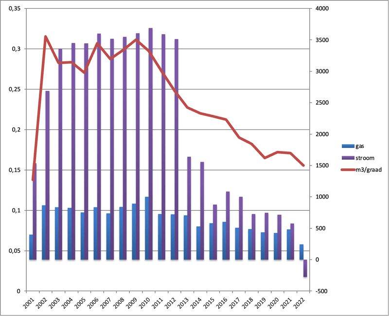

Je vergelijkt appels met peren. Die graaddagen zeggen alleen iets over jouw huis. Ik kan wel zeggen dat ik met 0,15m3 stook, maar zonder extra info zegt dat dus niets. Graaddagen zijn voornamelijk handig om je eigen stookgedrag te beoordelen. Als je nu met 0,22 stookt, allerlei energiebesparende maatregelen neemt dan op 0,15 uitkomt, kan je zien dat het effect heeft gehad.
Zelf ben ik bijv. van ruim 0,31m3 naar bijna 0,16m3 gedaald in een aantal jaar door een aantal maatregelen te nemen. Hier kan ik dus het effect inzichtelijk maken.
Afbeeldingslocatie: https://tweakers.net/i/9to98GFX_zNS3e76aOF364KRqP0=/800x/filters:strip_exif()/f/image/ultxQfvnRIXQprnS1e8PlMXv.png?f=fotoalbum_large

Microkid schreef op donderdag 20 oktober 2022 @ 15:46:
Ik kwam trouwens op dit topic doordat ik ook zocht naar vergelijkingsmateriaal of ik met mijn m3 per graaddag nou zuinig bezig ben of niet. Welke data zouden we nog meer nodig hebben om van die peren ook appels te maken? Of is dat sowieso niet te doen?
