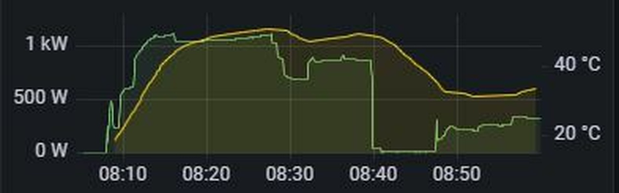

ik heb onlang een Daikin FTXM35R + RXM35R9 Perfera lucht/lucht warmtepomp laten installeren als verwarming voor de keuken, ter vervanging van een gaskachel. De airco is met een eigen stroomkabel verbonden met de meterkast en wordt gemonitord dmv een Eastron SDM 230 wifi energiemeter die zijn gegevens aflevert aan mijn Home Assistant, waarmee ik het verbruik van de airco perfect kan opvolgen. Daarnaast heb ik een temperatuursensor gekleefd aan de uitgang van de airco waarmee de uitgaande temperatuur gemeten wordt.
Met een buitentemperatuur van 10C en een binnen begintemperatuur van 15C verbruikt de airco lange tijd tussen 1,0 en 1,1 kW om lucht van 50C af te leveren. Ter vergelijking: de uitgaande temperatuur van mijn goedkope 1 kW badkamerverwarming is 80C. Ik begrijp dat de luchtdebieten van beide toestellen niet dezelfde zijn, maar de badkamerverwarmer moet zeker niet onderdoen voor de airco tav geproduceerde airflow.
Afbeeldingslocatie: https://tweakers.net/i/ZqyJ5pGwx3tdEQeQ8nzPcT4YHAM=/full-fit-in/4920x3264/filters:max_bytes(3145728):no_upscale():strip_icc():fill(white):strip_exif()/f/image/HpRv3rMyXVXzOGj6BdTbexDd.jpg?f=user_large
Ik had met een SCOP/A van 5,10 verwacht dat het rendement van de airco veel hoger zou liggen en het verbruik dus veel lager. De airco levert bij een gemeten verbruik van 1,1 kW over lange termijn (dus niet enkel bij het opstarten) zeker niet het equivalent van 5 kW warmte.
Al bij al is het 'gemeten' rendement dus teleurstellend. Heeft iemand een vergelijkbare ervaring of nuttige feedback hierover? Misschien is mijn redenering niet juist en dan hoor ik het graag.

Om precies uit te kunnen rekenen hoeveel energie de airco verbruikt om de inkomende lucht op te warmen mis je volgens mij toch ook debiet?
