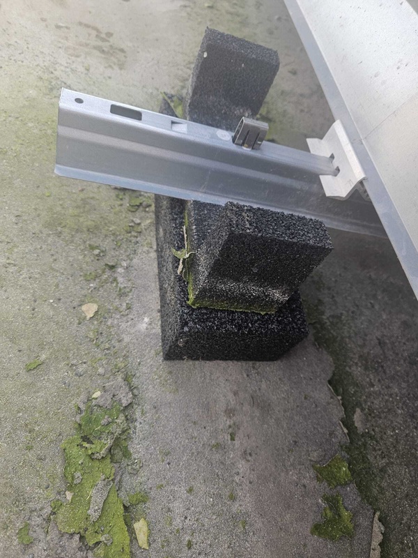

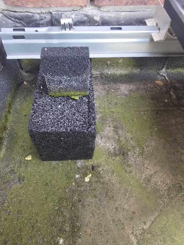

Vanuit de inspecteur krijg je alleen het keuringsbewijs van de leverancier. De individuele punten zijn alleen verstrekt aan de leverancier
Afbeeldingslocatie: https://tweakers.net/i/ATClQWwna_6dhZETvB2WhHpu37Y=/x800/filters:strip_icc():strip_exif()/f/image/aqke6SKQoF0wABw5WwASrTlA.jpg?f=fotoalbum_large
Verwachting inspecteur is wel dat binnen 2 jaar een en ander verplicht wordt ook voor particulieren (door verzekering) omdat er zo veel geprutst wordt.

Mag dit zo geïnstalleerd worden?
Tijdens de installatie van de panelen hadden de afdekkap van de ventilatiebuis weggelaten en toen waren de panelen netjes vlak/horizontaal gemonteerd. Echter het was de ventilatie van de WTW die tegen de onderkant van het paneel stond te blazen en dus ontstond er condensvorming tegen de onderkant van het paneel. De condens kwam via de ventilatiebuis deels terug met als gevolg lekkage. Nu hebben ze de panelen aan één zijde iets omhoog geduwd en er van die zwarte blokken onder geduwd, zodat er een kap op de buis kom, maar het lijkt me dat de panelen nu meer wind kunnen vangen. Ik zie ook geen enkele vorm van balast en daarnaast lijkt het paneel nu onder spanning te staan.
Het gaat om de voorst twee panelen aan de linkerkant, waarvan je ook ziet dat ze naar boven buigen.

Staat dit los zonder ballast op het dak? Nee, dat mag niet...
Ik weet niet of je iets van een merk op de onderconstructie kunt vinden (ik ben onvoldoende thuis in PV-installaties om dit te herkennen), maar sommige fabrikanten hebben online rekentools waarmee je e.e.a. kunt doorrekenen, daar komt dan ook uit hoeveel ballast er geplaatst zou moeten worden.
