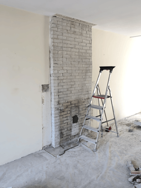

Wij hebben een gedeelde binnenmuur met de buren zonder spouw (1952) met in het midden een schouw die wordt gedeeld met de buren. Wij willen graag het luchtgeluid in de woning verminderen en nu wij toch in een verbouwing zitten wil ik graag hier wat aan gaan doen.
Het metselwerk van de schouw is behoorlijk beroerd, dus ik vermoed dat de schouw het meeste geluid doorlaat, ik zat er daarom aan te denken de schouw open te maken door de aannemer zodat we het kanaal kunnen vullen met steenwol, (de buren gebruiken het rookkanaal ook niet meer) en de schoorsteen op het dak dicht maken. Daarna de schouw glad stucen en over de gehele lengte nog een voorzetwand creëren.
De schouw is helaas dragend, deze dus verwijderen is niet echt een optie. Benieuwd naar jullie reacties

Ik denk dat dat wel werkt, maar kan je het niet vullen met stenen o.i.d. Volgens het massa-veer-principe haal je met massa de meeste winst. Misschien dat anderen een beter advies hebben.

gat dicht maken en stucen gaat het meeste uitmaken, bovenin open maken en vol gieten met zand kan ook nog :+ massa veer massa (steen rockwol steen) gaat toch niet geweldig werken omdat daarnaast gewoon de stenen doorlopen. en de luchtdichting wordt voorzien door het stucwerk (hopelijk ook aan de kant van de buren)

Vullen met zand, interessant niet aan gedacht. Moet ik echter wel even berekenen hoeveel er dan in zou moeten en hoeveel gewicht dat gaat zijn. Bedankt voor de reacties

hij bedoeld dat je het kanaal kan gebruiken voor ventilatie. vaak is toevoer naar de bg grond in renovatie het lastigste te realiseren bij een centrae WTW (ventilatie D) , de route van dat kanaal krijg je nu al gratis. opzich een goed idee om mee te nemen in je overwegingen..

Nu je toch bezig bent: zou je de hele woningscheidende muur niet voorzien van een voorzetwand i.c.m. geluidsdempende isolatie? Hoeft maar een paar mm vrij te staan van de muur en je hoort je horen een stuk minder.

Ja dat behoort zeker tot de optie, ik ben nu vooral ook aan het kijken welk systeem ik zou kunnen gebruiken. De plafond platen zijn van beton maar ik heb al gezien dat bij de montage van de gordijnrails dat het beton zich niet echt goed leent om in te boren, vorige bewoners hebben er een aardige klus in gehad dat goed gemonteerd te krijgen. Om die redenen ben ik vooral aan het kijken naar een systeem wat tegen de wand gemonteerd kan worden.
Daar komen een aantal voorbeelden nu naar voren:
Merfoflex regels in 60mm en 120mm, vullen met isolatie, afwerken met underlayment en gipsplaat (gyproc soundbloc?)
Phonestar platen, neemt het minste aan ruimte in beslag, afwerken met gipsplaat
MUTE-23, onduidelijk of je daar nog dingen aan kan monteren en is van de drie denk ik minst in db reductie
