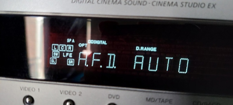

Afgelopen weken heb ik een 5.1 setje op de kop getikt i.c.m. een surround versterker. Dit om te gaan gebruiken bij het gamen maar bovenal sim racen. Echter krijg ik het tot op heden nog niet goed werkend. Misschien is er iemand die suggesties heeft. De situatie is als volgt...
Op mijn game pc heb ik diverse geluidskanalen. Wiresless headset, 2.0 speakers op mijn bureau en een 5.1 versterker voor de sim. Vanaf mijn desktop loopt er een optische kabel (RCA stekkers) naar mijn surround versterker. Die is vervolgens aangesloten op de 5 boxjes en subwoofer middels alle juiste kanalen.
Surround werkt ook gewoon bij het afspelen van een video met surround sound. Ik kan dan op het display van de versterker zien dat alle boxen worden aangestuurd zoals op de foto te zien is.
Afbeeldingslocatie: https://tweakers.net/i/Vp12y2SGwiK9NJ4F-69HeGxRwJA=/800x/filters:strip_icc():strip_exif()/f/image/Jjl7RiVlLqvU5o8BUOTYNAs4.jpg?f=fotoalbum_large
Ook in de Windows test werken alle boxen. Alles lijkt dus prima. Mijn versterker staat zo ingesteld dat als er een stereo kanaal binnen komt, dan zend die stereo uit en bij surround dan zend die 5.1 uit. Dit gaat automatisch. So far so good. Alleen als ik Assetto corsa competitione, dirt rally2, automobilisate2 en raceroom opstart dan werkt surround niet. Alleen in raceroom vind ik een optie om surround/5.1 in te stellen. De game support zelfs 6.1,7.1 etc. Alleen ook daar krijgt mijn versterker gewoon een stereo kanaal door. Conclusie, 4 games werken niet goed. Maar video en windows test wel. Waar kan dit aan liggen? Raceroom zou sowieso moeten werken lijkt mij. Iemand suggesties?
Zelf denk ik dat het wat te maken heeft met het feit dat het mijn versterker is die 5.1 geluid produceert en Windows dit niet standaard uitzend. Maar dan is het wel vreemd dat het werkt op andere plekken zoals beschreven. |:(
