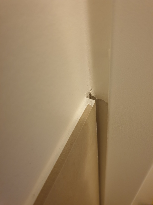

Hi Tweakers,
In mijn nieuwbouwwoning op het toilet mis ik nog afwerking tussen de muurtegels en het deurkozijn. Volgens mij zitten hier wel wat handige en creatieve mensen op het forum die mij hierin kunnen adviseren.
De muur is behangen en geschilderd. De spleet tussen de muurtegel en het deurkozijn is ook wit geschilderd (zefde kleur als het behang). Dit zou je echter niet zeggen als je het ziet - zie de foto's.
De spleet is volgens mij te groot om te kitten. Wat zijn jullie ideeën?

@SixFo
Met een goede flexibele acrylaatkit of siliconenkit kan dat prima.
Siliconen als je dezelfde kit wil gebruiken als wat er al zit. Acrylaat als je hem wil meeverven met het kozijn.
Ik heb wel grotere spleten gekit dus ik zie geen probleem.
Eventueel kan je ook een mooi afwerklat tegen je kozijn zetten, maar dat wordt niet mooier denk ik.

Ook ik denk dat dit prima te kitten valt :P

Ik heb grotere naden afgekit, eventueel met rugvulling. Maar als ik op de foto moet afgaan dan moet dat zo geen probleem zijn.
Voor het beste resultaat acrylaatkit (anti-crack), goed laten droger en likje verf overheen halen.

Bedankt voor je reactie! Een rand van pak 'm beet 2-3 cm is dus wel te kitten? Of doel je op het randje net naast de tegel?

Daar had eigenlijk een heel smal strookje tegel in gemoeten en dan afkitten.
Snap nooit dat Bouwers dit soort randjes niet voorkomen...

Is dit over de hele lengte nagenoeg dezelfde breedte? Zo ja dan zou ik er een wit latje in lijmen net iets dikker dan de tegel en net iets dunner dan de deurlijst. Daarna strak afkitten.
Als de deurlijst ook een profiel bevat kun je met een leuk hoeklatje nog los gaan. Maar daar lijkt het niet op.

Dat nooit, in dit geval de tegel minder kort snijden kan wel :+
Probleem is dat tegelzetters op de nieuwbouw maar beperkt tijd krijgen van hun baas en dus alles 1 maat snijden. en dan mag de kitter het veder oplossen. (die dit huis dus is vergeten)
ohw wacht, je bedoeld haaks op de huidige tegel, opzich kan dat, maar dat doen ze nooit ivm breken en weer tijd bouwers maken deze details ivm de stelmogelijkheden een deur die niet past is erger in hun boek. dat kost geld, nu hoeven ze alleen maar naar gezeur te luisteren. ;)

Ja dat laatste bedoelde ik, als ze dat eerst hadden gedaan en dan pas de tegel haaks we op hadden ze m iets breder kunnen maken.
Alsnog geen gezicht maar dan hadden ze nu geen gezeur gehad :p

Ze hoeven toch niet strokend te plakken, dus een beetje tegelzetter was dan met een halve tegel ipv hele begonnen en kwam dan zo prima uit in dit hoekje.

Aftapen op tegel, acrylaatkit ertussen, afstrijken, na droogtijd (na 5 minuten overschilderbaar bestaat) even laagje verf erover en klaar.
