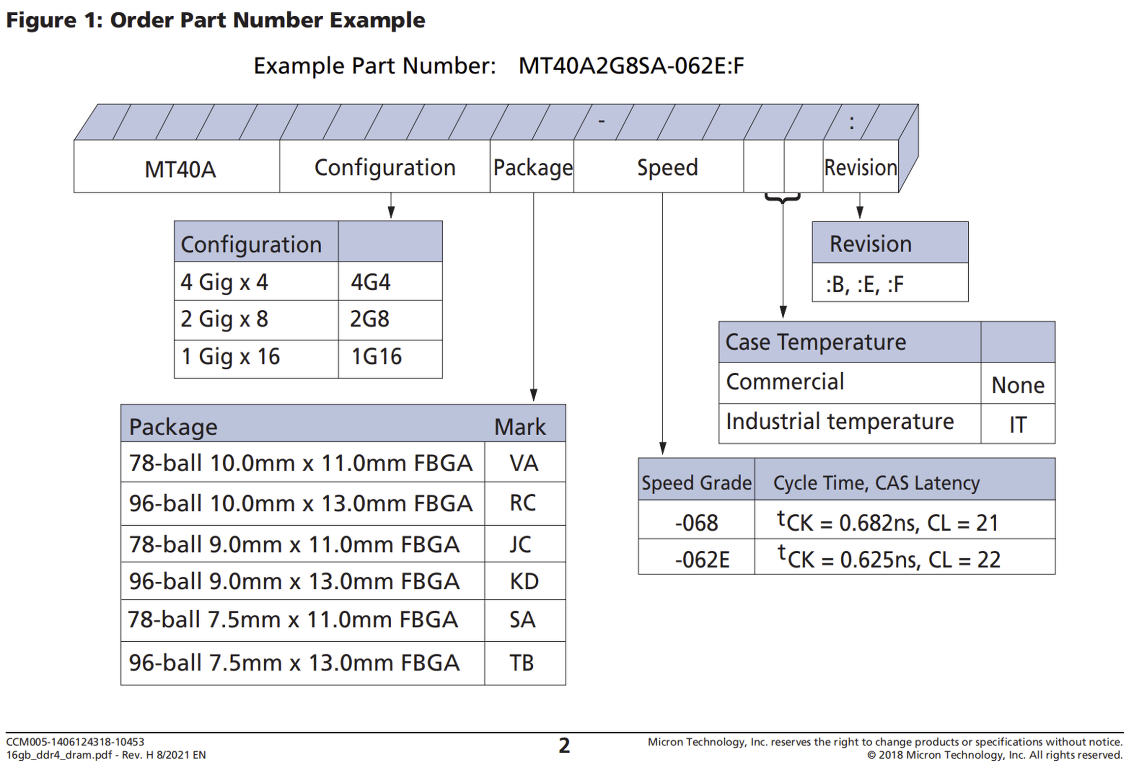

Er zitten daar 16Gb chips op en die zijn er alleen in revisies B, E en F. Zie ook plaatje hieronder (de 8Gb chips zijn er bijvoorbeeld in meer revisies: A, B, D, G, E, H, J en R).
De 'R' bij het bovenste voorbeeld staat inderdaad voor Retail en niet voor een die revisie want er bestaat geen Rev. R van de 16Gb chips.
Ga er vanuit dat ze van voren beginnen te tellen, dus er was eerst een Rev. B en die werd gewijzigd naar E en daarna F.
Afbeeldingslocatie: https://tweakers.net/i/XyP6wZ95iquEGA-MXkjgausNYuw=/full-fit-in/4000x4000/filters:no_upscale():fill(white):strip_exif()/f/image/h1ur8MAUe0V17vm22AzT29Ni.png?f=user_large
Hoger wil overigens niet zeggen dat het voor de gebruiker per se beter is (een efficiënter productieproces betekent niet dat je als gebruiker strakkere timings kunt instellen). Wel zouden dergelijke DIMMs met hetzelfde typenummer met elkaar moeten kunnen samenwerken op JEDEC-settings.
