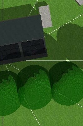

Voor ons nieuwbouwhuis (oplevering prognose Q2 '23) heb ik recent wat prijzen aangevraagd voor het uitbreiden/vervangen van de PV-installatie. De aannemer gaat ook een aantal panelen laten plaatsen, maar geeft aan pas last-minute te weten hoeveel en welk vermogen/type etc. Dit in verband met de 'complexe marktsituatie'. In de EPC berekening is rekening gehouden met 6 panelen van 320 Wp, de uiteindelijke installatie zal waarschijnlijk vergelijkbaa zijn.
Ik ga er vanuit dat als ik de installatie wil uitbreiden, ik de door de aannemer geleverde installatie eraf kom te halen, en vervangen door een geheel nieuwe. Dit maakt uiteraard het financiële plaatje wat ingewikkelder.
Van één van de bedrijven die ik heb aangeschreven (CORO uit Breda) kreeg ik het advies om zeker niet te investeren in uitbreiding van de installatie. Dit in verband met de schaduw van de bestaande bomen ten zuiden van onze woning. Ik ben benieuwd hoe de Tweakers met kennis van PV hier tegenaan kijken. Uitbreiden of niet?

Dakhelling ca. 40°, afmeting bxh ca. 6.4 x 7.1 m
Schaduw
Ja, van een aantal flinke bomen, zie foto's.

komt er een schuur of mogelijk gevelpanelen aan de zijkant?
"De ouwe Tom Bombadil is een vrolijk kwastje,Zijn laarzen zijn geel en knalblauw is zijn jasje, Want Tom, die de meester is, heeft geen ooit gevangen, Zijn liedjes zijn sterker en zijn benen zijn langer". (LotR)
  • appelthree
  • Laatst online: 16-08 16:22
Er komt een berging met plat dak direct ten noord-oosten van het hoofdhuis. Deze staat ook op de foto's iets rechts van het huis. Ik ging ervan uit dat hier nog meer schaduw op valt, al lijkt het op de simulatie die ik van Coro kreeg mee te vallen. Is misschien wel een optie!
