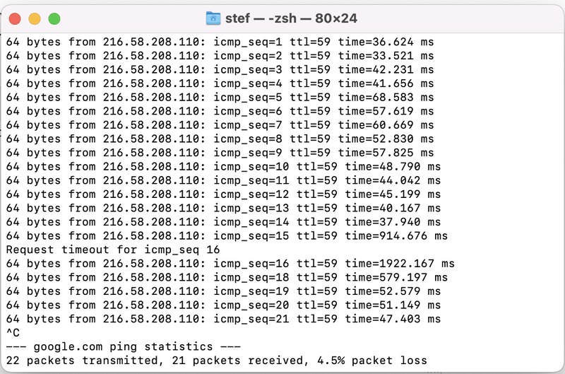

Afbeeldingslocatie: https://tweakers.net/i/dEjTM3tg7WmTB19oJfYSadlN21g=/800x/filters:strip_exif()/f/image/mLdGUBCLV7X2m6pJj18g5kXs.png?f=fotoalbum_large
Voorbeeld van mijn dramatische ping trouwens

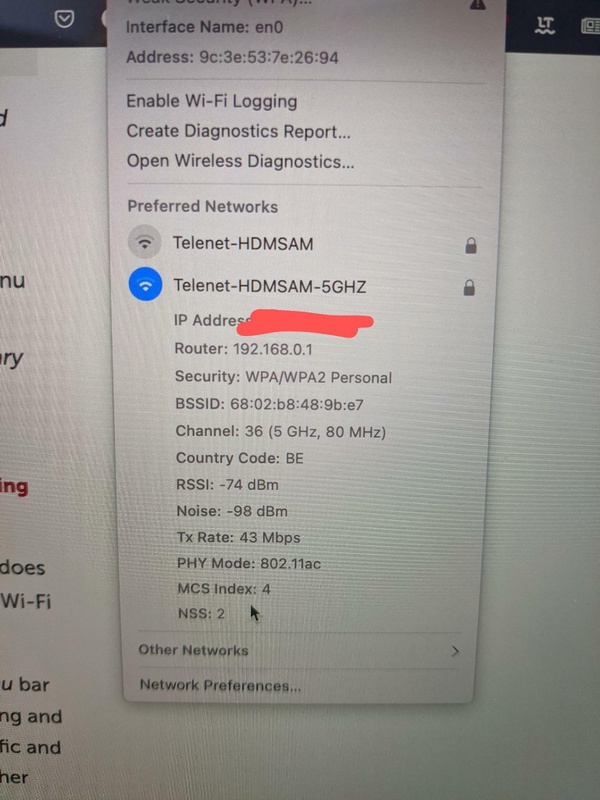

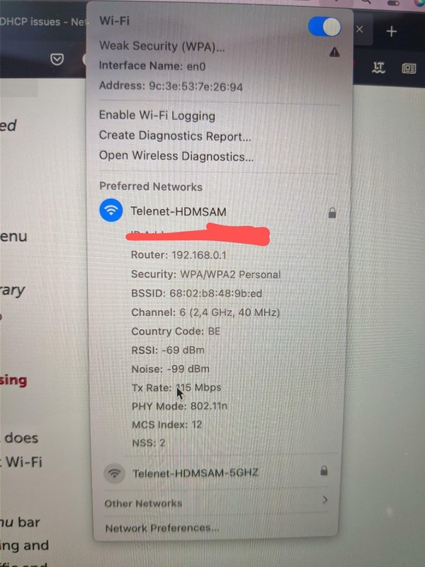

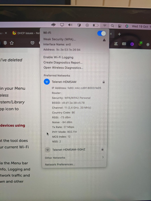

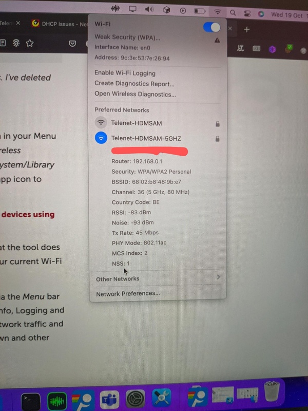

Afbeeldingslocatie: https://tweakers.net/i/TrHbuzFqZLPu2gbLxKi_PxbkjP4=/x800/filters:strip_icc():strip_exif()/f/image/cVfoYuAHLXiqXAMdhO2REqgE.jpg?f=fotoalbum_large
Afbeeldingslocatie: https://tweakers.net/i/GXx6G66y8JGFMrkhgF50kGfNvQA=/x800/filters:strip_icc():strip_exif()/f/image/5y3v4bbi2g1h20tcJRFSkJZE.jpg?f=fotoalbum_large
Afbeeldingslocatie: https://tweakers.net/i/zSBtxCRGlb9ssmSzr5qDItZ-vXc=/x800/filters:strip_icc():strip_exif()/f/image/1a5BjcX5DVeF4vmsESlGqARh.jpg?f=fotoalbum_large
Afbeeldingslocatie: https://tweakers.net/i/KzLjQsNRHIsXQll53N_-q5-cgwI=/x800/filters:strip_icc():strip_exif()/f/image/0qIIBdlmMFCsSxCtsu7B3tdp.jpg?f=fotoalbum_large
In de gang vs in de kamer. Zoals je ziet krijg ik op 2.4Ghz zelfs geen IP assigned.

40mhz breed op 2.4
brrrrrrrrrrrrrrrrrrrrr. Dat is zo enorm storingsgevoelig, sterker nog ik dacht dat apple het vertikte daar verbinding mee te maken.
Ik zou dat 2.4 netwerk uit je profielen verwijderen iig. Owja en de wifi van 40mhz naar 20mhz wijzigen op de 2.4
Maar is die 2e 5ghz met -83dbm rssi vanuit de kamer? Zo ja , dat is dan toch prima?
Of heb je dan nog steeds slechte ping
Das te weinig ja. Hoe ver is het ap vanaf die plek?
-74 ook wel brak als het ap op dezelfde verdieping staat. Ben je wel met dat ap verbonden?
