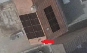

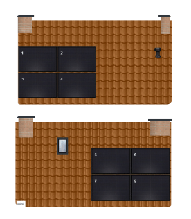

Zelf heb ik ondertussen het gevoel dat ik het beste voor een oost-west opstelling kan gaan, met de meeste panelen op het west/zuidwest dak (8 stuks) en 4 extra panelen op het oost dak zodat we in de ochtend al wat eerder kunnen profiteren. Mijn partner en ik werken beiden fulltime, dus ik zie wat dat betreft wel voordelen t.o.v. panelen op zuid (geen piek nodig rond middaguur). Dit gecombineerd met het feit dat ik bang ben dat er op de garage (zeker in de winter) te veel schaduw is in de ochtend/vroege avond...

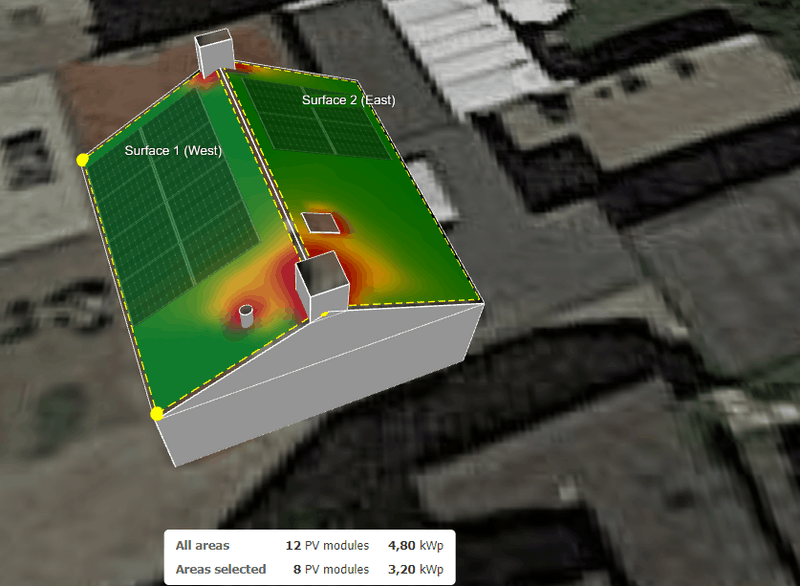

Ik heb de oost-west optie ook even ingetekend in Sunny Design en PVCalc:

Zonneplan 12 x 400Wp (8 west 4 oost)
- DMEGC DM400M10-54HBB, 12jr garantie
- Huawei SUN2000 4k / Zonneplan One Optimized, 10jr garantie
€ 7250 / € 1,51 per Wp
Lokale aanbieder 12 x 400Wp (8 west 4 oost)
- Ureco FBK400MFD, 15jr garantie
- Growatt MIN 4600 TL-XE, 10jr garantie
€ 5650 / € 1,17 per Wp
Zonneplan houdt vast aan optimizers nabij het zwarte schoorsteentje, de lokale aanbieder lijkt dit te negeren of niet belangrijk te vinden.

Die schaduw lijkt me amper relevant. Je kan een meter bij die pijp vandaan blijven toch. Of ben ik nu op het verkeerde been gezet door die enorm ruime tekening in sunny design?
Waar ik me meer zorgen om zou maken is 4 panelen in een string en die enorme omvormer. Zoals je zelf al ziet, kom je in augustus niet veel hoger dan 3,2kW op een zonnige dag met die set. Ik zou dan zeker geen 4,2kW omvormer ophangen.
EN ik zou heel goed kijken of 4 panelen wel voldoende stringspanning halen om te starten.
